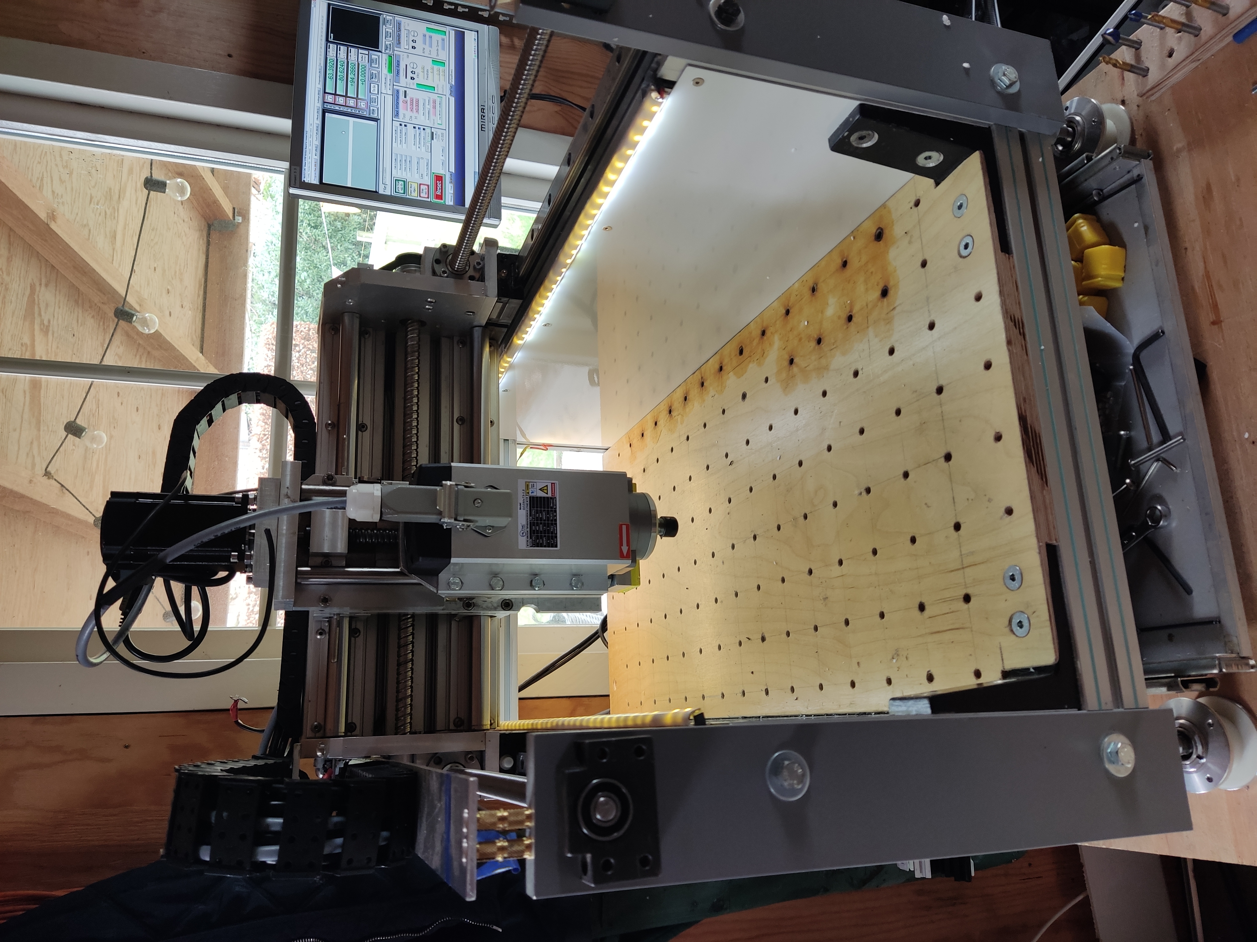

Ik heb een CNC Frees met een 1.5kw (chinese) spindel en bijbehorende VFD.
Deze spindel heb ik er recent opgezet en deze heeft dus nog nooit gewerkt. Als ik deze vanuit mach3 probeer aan te zetten geeft de spindel geen teken van leven. Mach 3 denkt dat de spindel wel aanstaat, geel knipperen. En output 1 knippert rood. Maar ergens tussen mach 3 en de spindel gaat het blijkbaar mis.
Ik heb nu dus geen idee waar het 'm in zit. Over de VFD kan ik ook zeer weinig informatie vinden. Is er een manier om de spindel niet vanuit mach 3 maar handmatig te testen om te verifieren dat deze werkt? De vraag die ik denk ik eerst moet beantwoorden is of het aan een Mach 3 instelling of de bedrading ligt.

Wat zijn de settings in je VFD? Zelfde vraag voor Mach3? Hoe zit je bedrading?
Er is wat meer info nodig om je te kunnen helpen. Ik heb zelf ook zo'n type spindel met Mach3 werkend.
Leuke machine trouwens. Eigen ontwerp?

Jampot007 schreef: 25 jul 2022 13:29 De vraag die ik denk ik eerst moet beantwoorden is of het aan een Mach 3 instelling of de bedrading ligt.
Dat is inderdaad de eerste stap. Je zou eens even kunnen meten op de Spindel-on input (of hoe dat signaal bij jou ook mag heten), en op de toerental input (0-10V neem ik aan?) of die veranderen als Mach3 de spindel activeert en je een bepaald toerental instelt. Daarvoor hoef je nog niets los te koppelen.
Als dat niet zo is kijk je bij je BOB of de signalen daar wel aanwezig zijn. Als dat wel zo ik kun je het beste een foto en type van je VFD op het forum zetten, dan is er vast wel iemand die weet hoe je hem zonder die signalen kunt laten draaien. Dat staat beslist ook wel in manual overigens...
Hoi,
Deze machine is een zelfbouw die ik tweedehands heb gekocht. Zonder spindel. De spindel heb ik er zelf opgezet. Maar vandaar dat ik deze machine dus bezit en er niet heel veel kennis over heb, zit wel wat documentatie bij. Er heeft eerst wel een spindel op gezeten, die kapot is gegaan bij de vorige eigenaar. Dus inprincipe moet de bedrading gewoon kloppen. Of mijn type spindel moet net wat anders zijn maar van wat ik heb kunnen vinden moet dat niet veel uitmaken.
VFD staat op besturing extern. Mach 3 spindel staat op output 1 en met pwm control

Thx gasten. Heb inderdaad 10v gemeten op VFD uiteindelijk connector van spindel weer uit elkaar gehaald en 1 vd aansluitingen bleek niet ver genoeg in de connector te zitten of weggeduwd. Dit gefixt en nu gaat de spindel aan :). Lullig probleempje.
Ik had de spindel in mach 3 aangezet maar pas na fysiek de run knop op vfd in te drukken gaat spindel aan, hoort dat? En toerental regelen vanuit mach 3 werkt volgensmij niet, heb niks om t te meten maar geluid veranderd niet.
Ga mach 3 instellingen nog ff doorlopen nu
