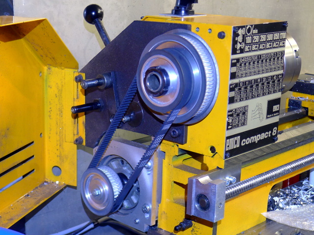

Ik was ook niet van plan om de snaar om te moeten leggen. Alleen als ik er nu een nieuwe motor opbouw met nieuwe poelies dan moet ik maar precies de goede snaar hebben. Ook heb ik dan geen mogelijkheid om de snaar na te stellen bij eventuele rek.
Ik wil er een 3000 toeren motor op hebben en een overbrengverhouding van 1:2. Volgens mij heb ik dan genoeg koppel. frequentie regelaar op max 60Hz. Dan haal ik ca 1800 toeren max. Iets meer dan origineel.

Hoe heb jij de overbrenging van de motor naar de spindel? Ik neem aan met een tandriem omdat je een servo gebruikt. Waar vind je een tandriemschijf met spiebaan die op de spindelas past?

Tandriem inderdaad: HTD5M 15mm.
Hier een paar plaatjes en praatjes meer: viewtopic.php?p=131846#p131846
De riemschijven en riem heb ik besteld bij beltingonline.co.uk. Bestellen met gat op de goede diameter en spiebaan erin valt mee kwa meerkosten.
Zou ik het nog een keer moeten doen, dan zou ik een bredere neopreen+glasvezel HTD riem pakken, een 15mm HTD riem met staalgordel, of AT5 schijven en riem. Die 15mm neopreen+glasvezel riem die ik nu heb is iets te elastiekerig naar mijn zin.
