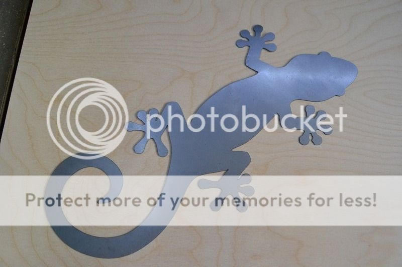

Allemaal bedankt voor de complimenten en felicitaties, lijkt wel alsof ik papa geworden ben
Het is een flinke jongen geworden 1200kg, 3,6 x 2,5x 1,5m
Het heeft inderdaad z'n frustraties, bloed, zweet en tranen met zich meegebracht. De machine is nu operationeel maar we zijn er nog lang niet. zo moet de bedieningsconsole nog gemaakt worden (nu ligt alles nog los wat niet ideaal is) Een deel van de bekabeling moet nog weggewerkt worden, ik moet nog een 2de pneumatiek unit installeren (1 voor een bepaalde druk voor piercen en 1 met een bepaalde druk voor snijden.) Een cover over de brug zodat de spiegels ed allemaal afgedekt zijn voor als er iets moest misgaan in de uitlijning er niet een onschuldige bijstaander een laserstraal op zich krijgt. Nog 2 opvangbakken maken voor het opvangen van kleine onderdelen die door het snijbed vallen, afzuiging voor rook, Het snijbed is nu 2,4m lang, dit moet ik dus nog met minimaal 80cm verlengen. Nog een hele waslijst dus.
Hier kan je zien dat er toch wel een hoop rookproductie is en dat snijden zonder afzuiging bijna niet gaat. Gelukkig staat de machine naast een sectionaalpoort en werd de lucht naar buiten gezogen door een stevige wind.
Het RVS is gesneden op 18mm/s maar kan denk ik nog iets sneller.
Ik gebruik een Ruida controller, gelukkig niet met een kaartje rondlopen, is gewoon een ethernet verbinding, ik kan de machine dus aansturen vanaf elke pc in het netwerk waarop de software geïnstalleerd is.
Nu steeks er een 260W CO2 laser buis op de machine. Ik snij inderdaad met zuurstof. Voor RVS niet ideaal ivm de rand afwerking, maar met stikstof haalde ik maar een snelheid van 1/10de die ik nu haal. Met als gevolg door de extreem lage snijsnelheid dat de rand afwerking nog kl*te was.

Snijsnelheden die ik momenteel getest heb (volgens de software) zijn 80mm/s in 0.5mm staalkawarider schreef: Wat voor snijsnelheden haal je met je laser?
Welke controller gebruik je? Moet je dan met een kaartje op en neer lopen?

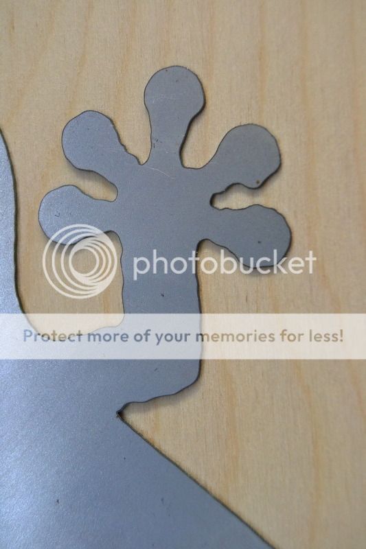

Op zich wel vreemd: ik heb slechts 10mm brede GT2 riemen en ondanks de hoge acceleratie (ca 3G!) zie ik niet tot nauwelijks iets van afwijkingen in het snijbeeld.. Nu is mijn brug, totaal met motor voor de X, laserkop, hoogtesensor, rails/wagentje en verlichting nog geen 3 kilo (de motor alleen al is ruim een kilo...), en alles loopt mooi soepel..stekkestim schreef:Daarnaast zou ik niet meer werken met riemen (of toch niet degene die ik nu heb HTD3M 50mm breed) Bij de hogere snelheden heb ik redelijk veel flex wat enorm zichtbaar is in het snijbeeld.

De constructie is uiteraard heel anders bij mij zit de laserbron op de brug, hierdoor moet deze een heel stuk steviger zijn dan een enkele alu koker voor alleen een laserkopje. Mijn laserkop (met automatische hoogteregeling en sensor) weegt denk ik al rond de 3kg, laserbuis schat ik rond de 20-25kg. Alu profielen geen idee. 300x30 extrusieprofiel met daarop haaks 30x120 lengte 2,2m, 2,2m HGR25 linearegeleiding (had lichter gekunnen maarja weer een leermomentje) 3 nema 32 closed loop steppers, dan de 20mm dikke alu platen (deze wil ik oa veranderen in brug versie 2.0) Loopt aardig snel op en totaalgewicht zal niet ver van 100kg zitten schat ik zo.
Hier een foto van 0.5mm staal gesneden aan 80mm/s. voetje en arm zijn samen zo'n 55 mm lang
Dit zouden allemaal mooie vloeiende lijntjes moeten zijn
Heeft het misschien ook te maken met dat de 2 motors rechtstreeks op de aandrijfriem zitten met een 30t HTD3M tandriempoellie

Ik vind het toch wel erg gaaf dat je 'effe' een lasersnijder in elkaar draait die 2mm RVS kan snijden met best forse snelheid.
Voor wat betreft die riemen: je kunt nog eens wat spelen met de stroom naar de stappenmotoren (niet hoger dan nodig), en als je nu glasfiber/kevlar+neopreen riemen gebruikt kun je eens PU+staalgordel proberen. Mijn ervaringen met glasfiber+neopreen HTD zijn niet heel best. Lekker soepel en loopt mooi geruisloos, maar het is gewoon elastiek.
Da's in jouw afmetingen uiteraard weer een prijzig geintje, dus misschien is voor de test een paar staalkabels of nog beter staalband over de achterkant van de riemen spannen een beter plan.

Lijkt me een geval van speling/ rek. Zie ik bij mijn plasma ook terug en is duidelijk te herleiden naar de plek waar dit optreedt.
