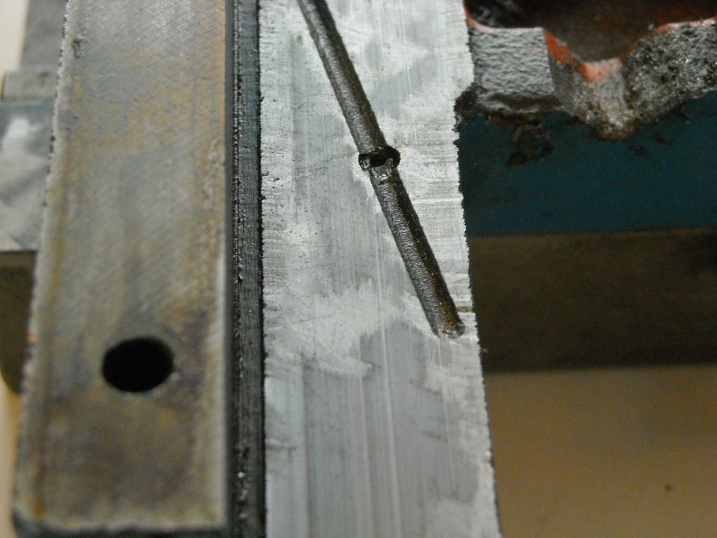

Hoi jongens,
Hoewel ik besloten had mijn tijd en aandacht minder op dit forum te richten, wat best gelukt is, en wat meer op m'n studie technische natuurkunde, heb ik toch besloten een onderwerpje aan te maken voor het bouwproject wat ik aangegaan ben.

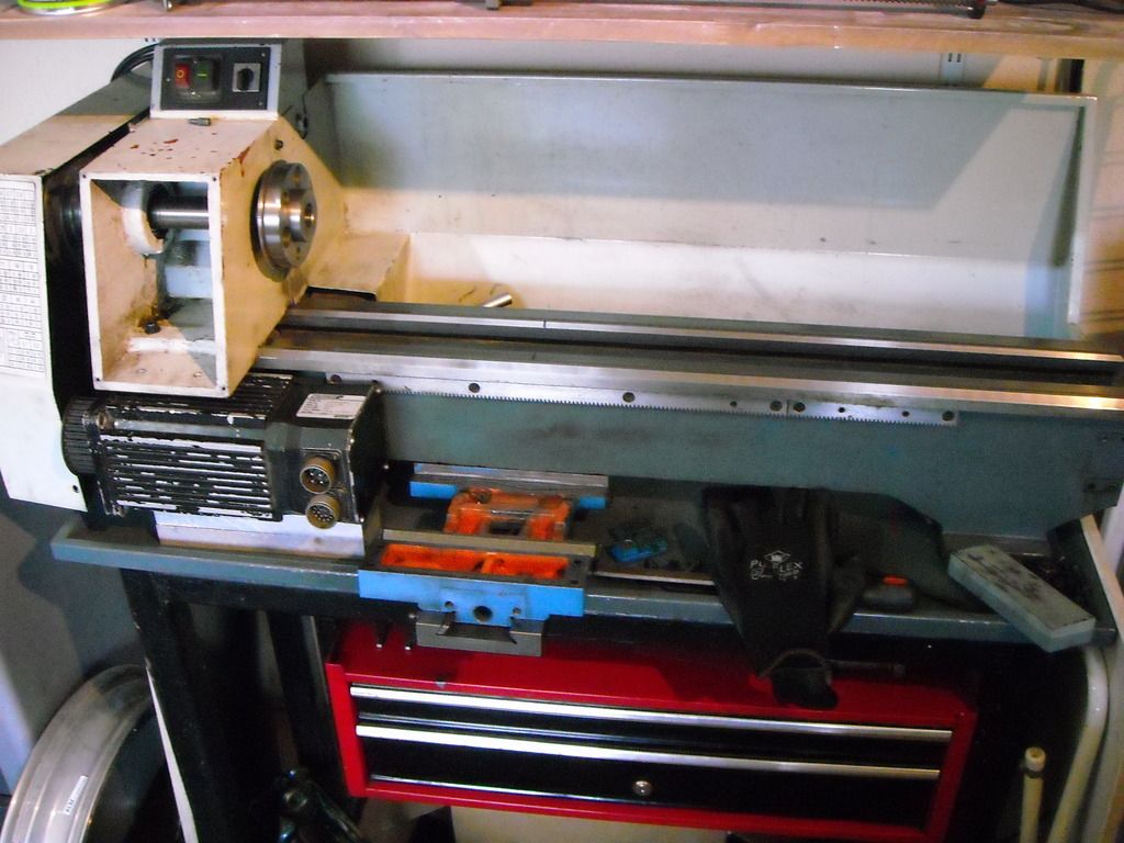

Al een tijdje was ik onderdelen aan het verzamelen voor het bouwen van een EG CNC freesbank met servo's, kogelomloopspillen en -geleidingen en de hele reutemeteut. Dat project blijft financieel steken voorlopig (student... :roll: ). Toen kreeg ik een mooi aanbod voor een HBM 250-550 draaibank van de eenvoudigste orde, van een nerd-maatje die hier ook actief is. Een draaibank is wel handig natuurlijk, dus doen! Leuk formaat dat nog in m'n werk/ hobbykamer past.
De bank eenmaal thuis uitgestald begon het meteen te kriebelen. leg er eens een kogelomloopspindel naast, een servomotortje hier en daar, ontwerp en passant een toolturret in CAD en het virus laaide gelijk weer in volle vaart op. Een passie voor mechaniek met de kennis en handigheid om het werkelijk te maken, 'dit gaat gebeuren' !

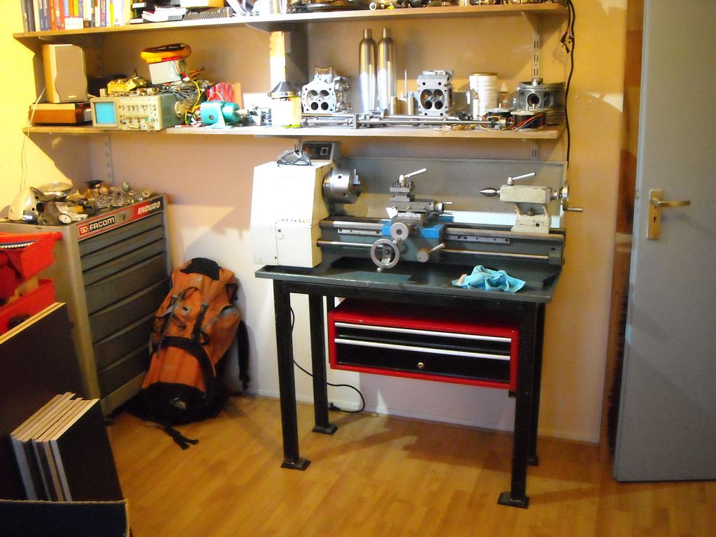

Sfeerimpressie.
Draaibank in zijn nieuwe habitat:
Merk op dat groene dingetje naast de oscilloscoop. Ook bij de draaibank gekocht voor een mooie prijs. 'Harmonic drive', welke zijn nut ergens wel gaat bewijzen.
Een suzan for scale:
Al gauw past er dan een kogelomloopspindel waar ongeveer voorheen het trapezium-ish draad zat.
Het potje waar de kogelomloop nu op staat is voor een handbediend centraal smeersysteem. Perfect voor dit.
En blijkt dat een 2 kW AC servomotor van Allen Bradley ook wel gaat passen als spil aandrijving. Nooit meer pulleys wisselen, nauwkeurig schroefdraadsnijden, indexeren (C-as). Overbrengingsverhouding 1:2 ongeveer.

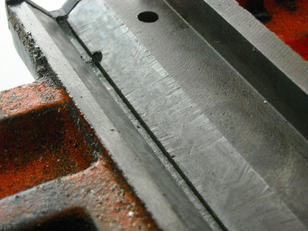

Het langssupport geklokt, geconstateerd dat het instabiel aandoet. Slede er af geschroefd en daar onder blijkt dat men in China een compleet ander idee heeft van 'precisie schrapen' dan ik in Europa gewend ben...
en:
Voorlopige stappen:
- De langsslede 'blueprinten' daarbij gelijk de haaksheid van de dwarsslede in het oog houdende.
- De spil as nieuw maken, spil huis lagerpassingen uitkotteren tot er 71910 lagers in passen. Deze lagers hebben een grotere binnendiameter, wat een veel grotere stijfheid van de spil oplevert.
- Röhm 160 'spie vertanding' klauwplaat direct op betreffende spil as (heb ik nog liggen)
- Vaste lager blokken maken en moerblok maken voor de langsbeweging, servo motor bevestiging.
- Kogelomloopspindel vinden: Geslepen, voorgespannen 12 x 2~3 met een slag van ongeveer 160~200mm
- Ienieminie AC servomotor (ong. 50~80 W) voor de dwarsslede.
- Spil huis parallel aan de langsgeleiding zetten (weer schrapen - meten - schapen - meten etc...)
- Spil motor bevestiging/ verstelling maken.
Met dit onderwerp hoop ik jullie een beetje op de hoogte te houden van mijn 'lekker prutsen' project.
Hoewel ik niet van het beginnersniveau ben op dit gebied sta ik zeker open voor suggesties, commentaar en vragen.
Groet, Bart
Laatst gewijzigd door Dwarsligger op 09 mei 2015 18:47, 1 keer totaal gewijzigd.

Volgens mij is een stappenmotortje voor die dwarsslede veel handiger. Servomotor is met encoder en kabelaansluitingen automatisch toch lomper, en het hoeft toch niet snel grote afstanden af te leggen.
Ik had voor mijn A-as met draaimogelijkheid een vertraging van iets meer dan 1:4 in de planning. Motor kan 3000rpm, dus dan hou je 750rpm op de as over wat me zat lijkt en kun je mooi grote riemschijven gebruiken.

Ik zet er geen stappenmotor, maar een servomotor op want:
a: ik heb al 5 of 6 allen bradley servo drivers. 1 servomotor kopen is goedkoper dan 1 stepper + driver.
b: servomotoren zijn veel koppelvaster op toeren (dynamischer).
c: stappenmotoren microsteppen is net zoiets als iets ophangen tussen twee veren en dan verwachten dat het nauwkeurig op die positie blijft. Niet 'gedefinieerd' zoals de terugkoppeling van een servo.
Een 50 of 100 W servomotor kost niet heel duur en ze zijn best compact. Bijvoorbeeld een yaskawa SGMAH-A5 of -01 77 resp. 94 mm lang, beide 40mm vierkant. Die passen onder het weggehaalde stuk waar voorheen de tandwielen en gedeelde moer van de langsslede in zitten. Met een tandriem 1:1 of 1:1,5 iets in die trend naar een 'vaste steunlager' blok. Voila.
De AB 2kW servo kan 4000 rpm aan, en ik wil aan de spil toch 1500 rpm halen. Dat is al een stuk lager dan de Röhm (4600 rpm) en de draaibank (2000) kunnen hebben. Voor spillagers begin ik maar eens met simpele 61910 (6910) kogellagers alvorens ik er 71910 hoekcontact precisielagers in plaats. (voor veel te veel geld :roll: )
Momenteel bezig met de kunst van {blauwen, 'vegen', schrapen} -repeat...

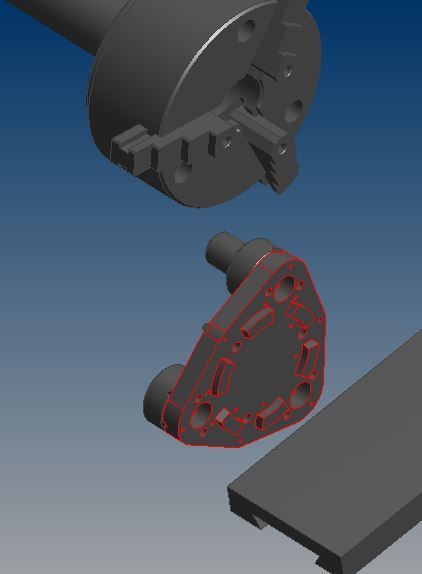

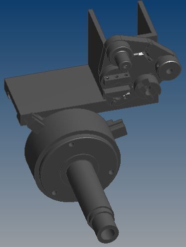

Hier even een idee voor een turret met wat houders.
Houders zijn 45mm diameter, bedoelt voor standaard 12 mm beitels. Een 'oversize' houder (voor 14 mm) ook getekend, als het nét wat groter moet. 20,5mm doorsteek voor binnendraai beitels en bijvoorbeeld een morse conus doorlaat.
De turret plaat heeft Hirth-achtige vertanding voor de rotationele en axiale positionering.
Hier is de 'Hirth vertanding' met 6 posities.
De klemming zal zijn met een pakketje schotelveren en een luchtcilinder om hem vrij te drukken. Roteren met een klein motortje in het turret huis. Nog even uitzoeken met wat voor aandrijving en overbrenging.
De toolholders had ik bedacht te positioneren met 3 paspennen. Hiermee is een goede herhaalnauwkeurigheid en centrering te behalen.
Mvg, Bart
