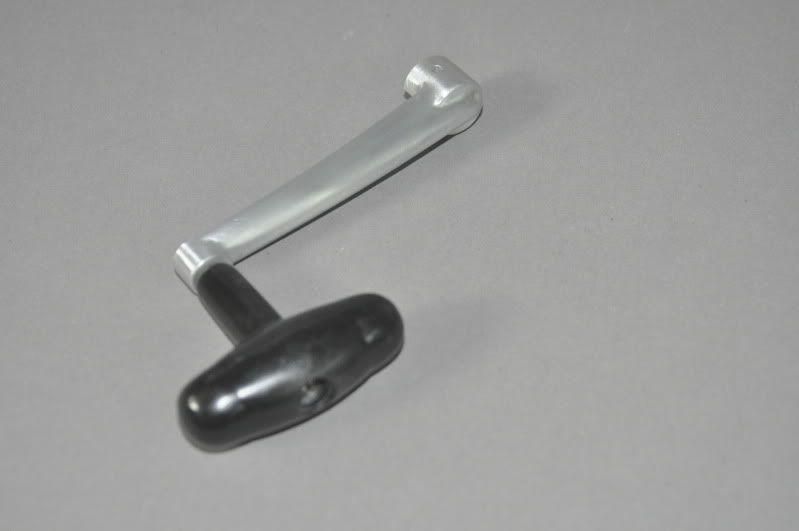

Ik heb Alibre Design.. en CamBam.. daar heb ik al heel wat 3D werkjes mee gedaan.. zoals:
Voor mijn vader.. hij struikelde bij het van boord gaan na een dagje zeevissen.. brak het hendel van zijn werpmolen..
Ging naar een hengelsport zaak om te vragen of zo'n hendel leverbaar was.. "Nee meneer, dat merk bestaat al 30 jaar niet meer.. "
-Nou.. dan vraag ik mijn zoon wel om een nieuwe te maken..
"Dat zal wel lastig worden.. "
-nee hoor.. hij heeft een computergestuurde machine.. als ik em niet tegenhoud, dan maakt ie em exact na..voor mij hoeft het alleen maar functioneel te zijn.. maar als ie eenmaal aan de gang gaat?..
mijn vader heeft me inderdaad niet tegengehouden.. lekker met organische vormen zitten spelen in Alibre.. Lofts en Sweeps.. Fillets op alle hoeken.. de Beagle lust ze wel.. :)
Dit was ook een leuke.. maar dat kostte me in totaal 120 uur.. :)
