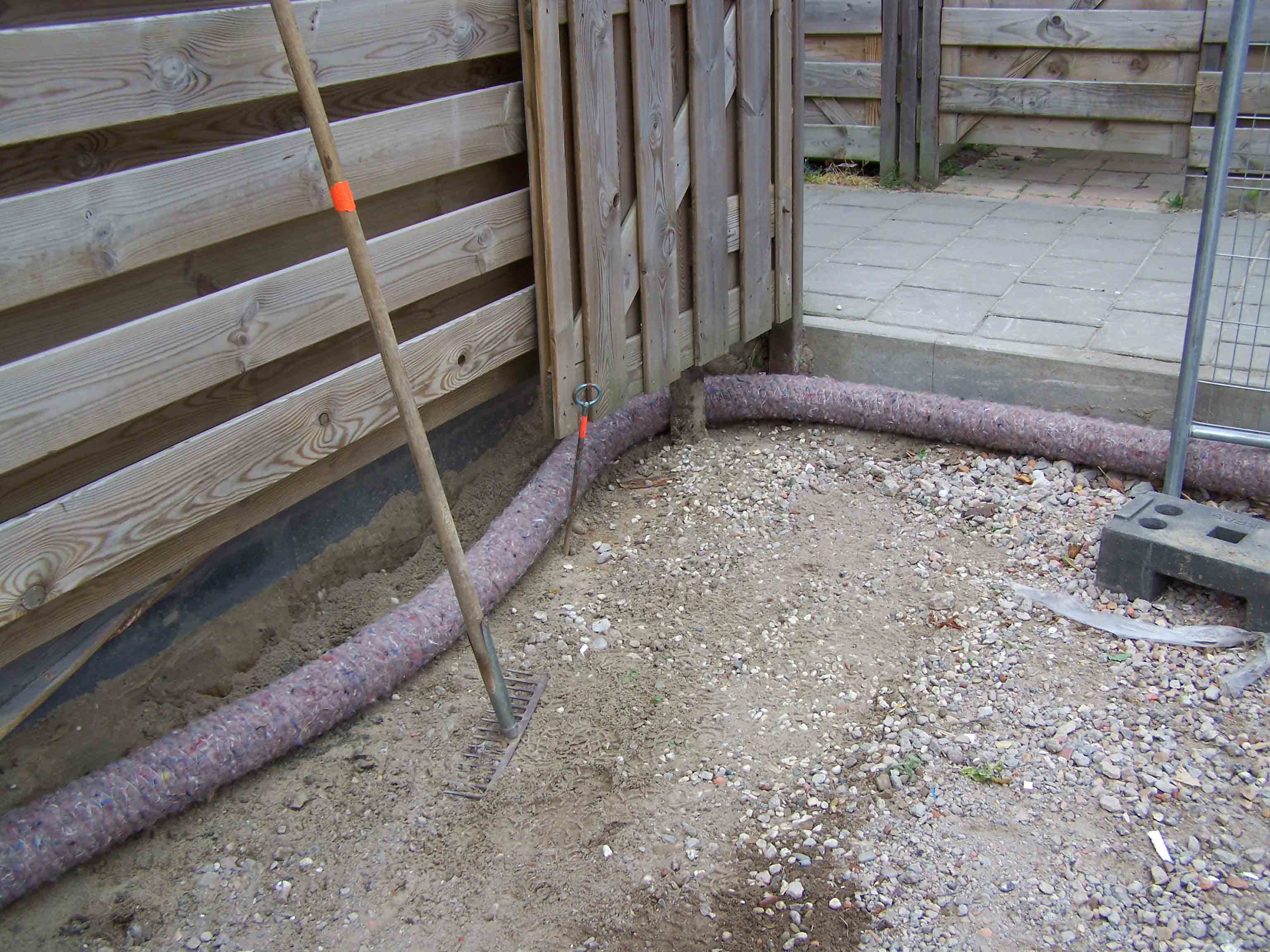

hierbij een bouwverslag van mijn nieuwe schuur
het gaat een schuurtje worden van 3.70 x 5.30 buitenmaats en 3.20 x 4.80 binnenmaats
een aardig verschil, dat komt door de dikke muren, en dat komt omdat de dragende constructie zal gaan bestaan uit een 20 cm dikke piepschuim muur
eerst maar zorgen voor een aardige ondergrond:
40 cm menggranulaat, ook weel steenkorrel genoemd, dit is gerecycled materiaal, dus ik ben ook nog ecologisch bezig ( ter informatie, onder een snelweg zit maar 30 cm )
op de korrel 12 cm piepschuim, ter isolatie, geluidsisolatie en om te zorgen dat mijn schuur niet te zwaar wordt
op het piepschuim een laag tegels met daarop de bekisting
de onderste lat sluit aan op de tegels, de bovenste lat is precies vlak gesteld en zal de uiteindelijke hoogte van het beton aangeven
later kan ik met underlayment platen verder bouwen vanaf de onderste lat

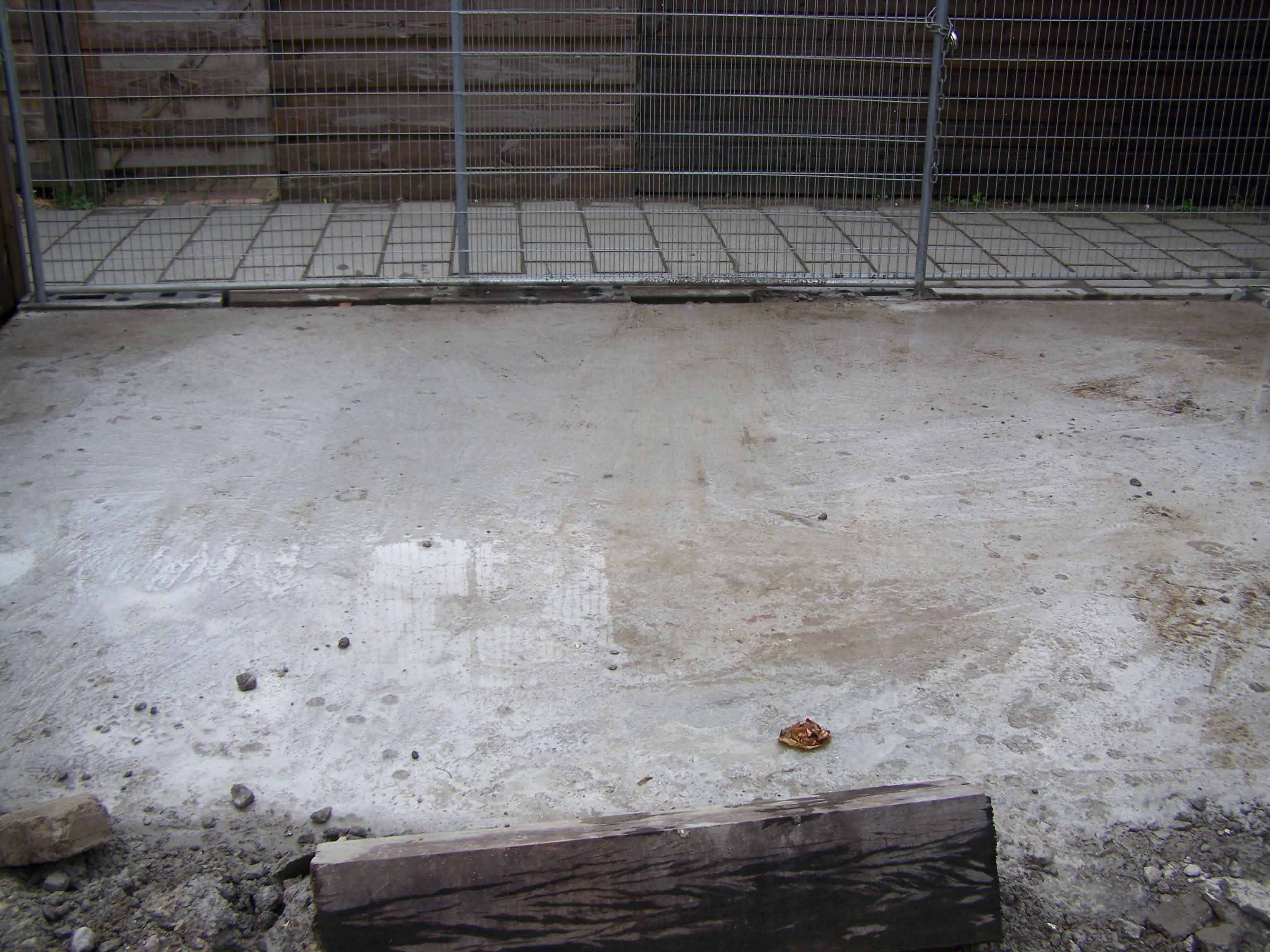

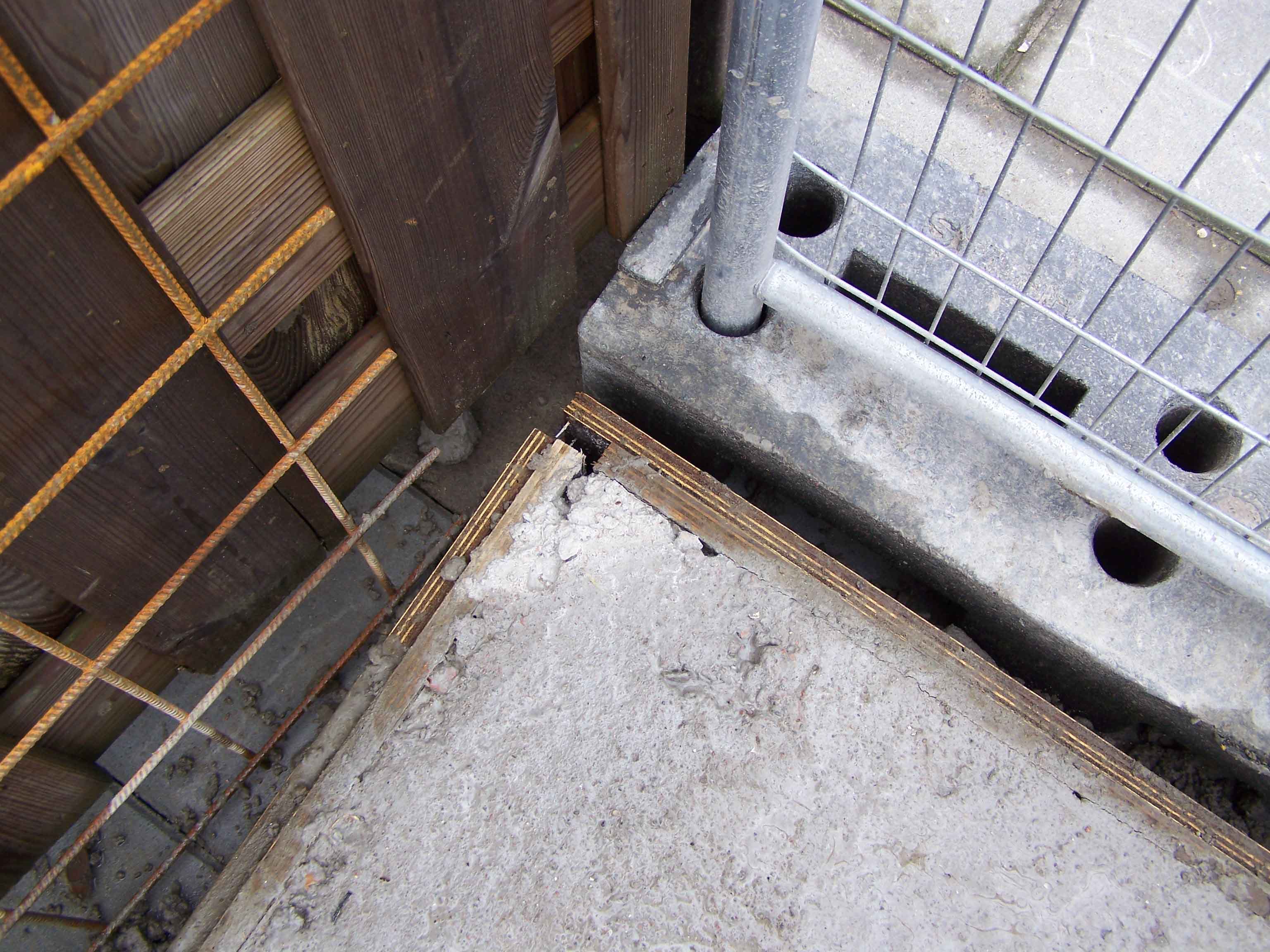

op het piepschuim komt over het grootste deel nog een laag piepschuim van 12 cm. op de plekken waar ik ga lopen met een steek of pompwagen, en waar de machines geplaatst gaan worden geen piepschuim, daar zit 22 cm beton, de rest slechts 10 cm

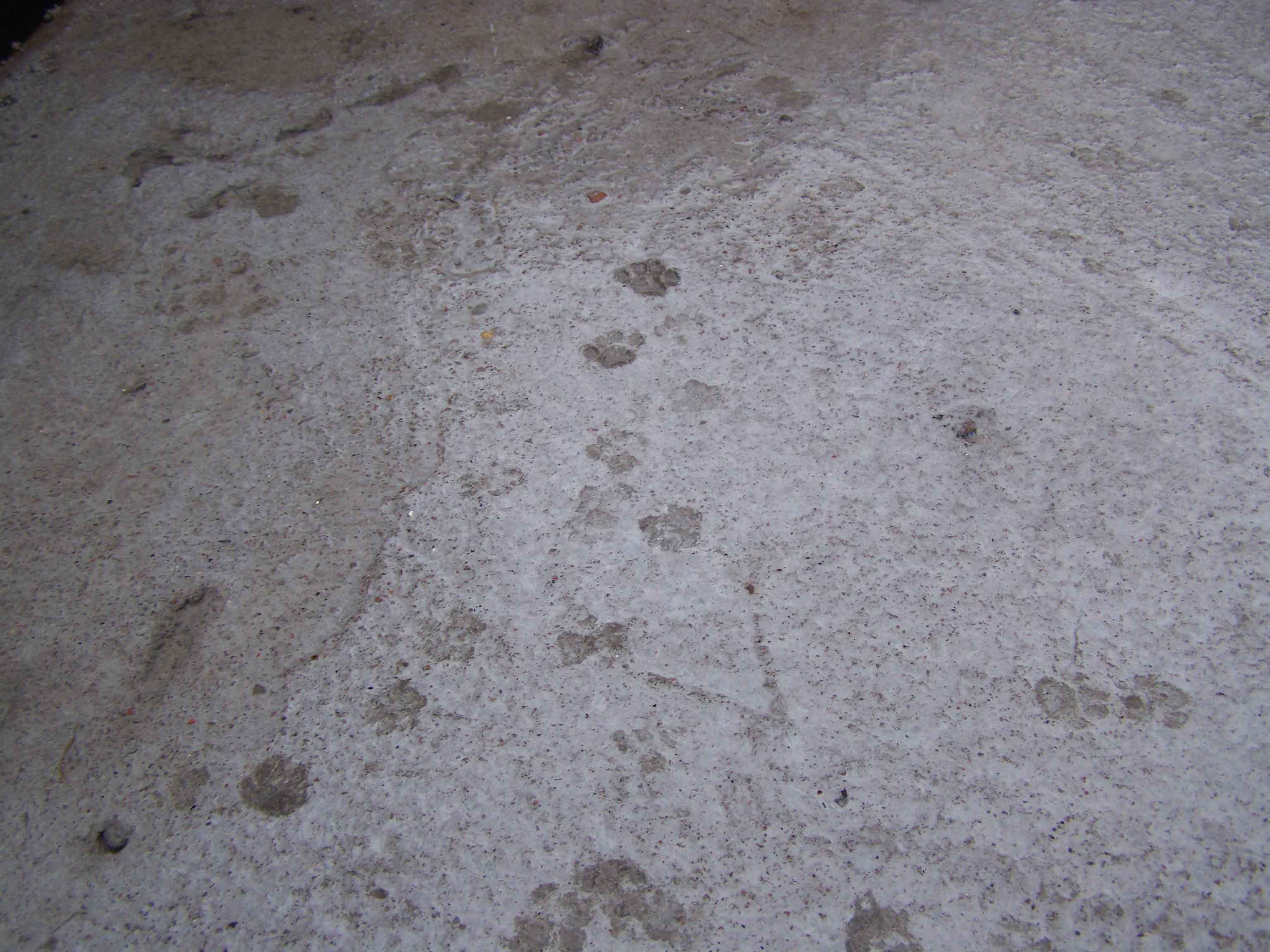

beton storten: steenkorrel : portland = 5:1 wordt ook gewoon hard en het bruine spul is opeens grijs, dus net echt beton, en een heel stuk goedkoper
alleen heeft steenkorrel het formaat 0-40 dus 0-40 mm en dat is eigenlijk te grof, dus dat grove beton heb ik onderop gestort en voor bovenop heb ik de korrel uitgezeefd op een stuk kippengaas, zo hield ik 0-25 over, en dat is wel een mooie maat voor beton
helaas is er toch iets misgegaan en zijn er toch plekken waar die grove korrel bovenop lag, en natuurlijk net iets te hoog, en net te droog, dus mijn trilbalk kon ik niet mooi over de bekisting trekken, dus helaas moest ik alles met de hand afrijen
en als het eenmaal tegenzit, dan gaat ook alles mis
een paar steunbalkjes vergeten, dus mijn idee om de bekisting meteen te gebruiken om met platen hout verder te bouwen gaat niet helemaal op
vers beton en katten gaan niet zo goed samen

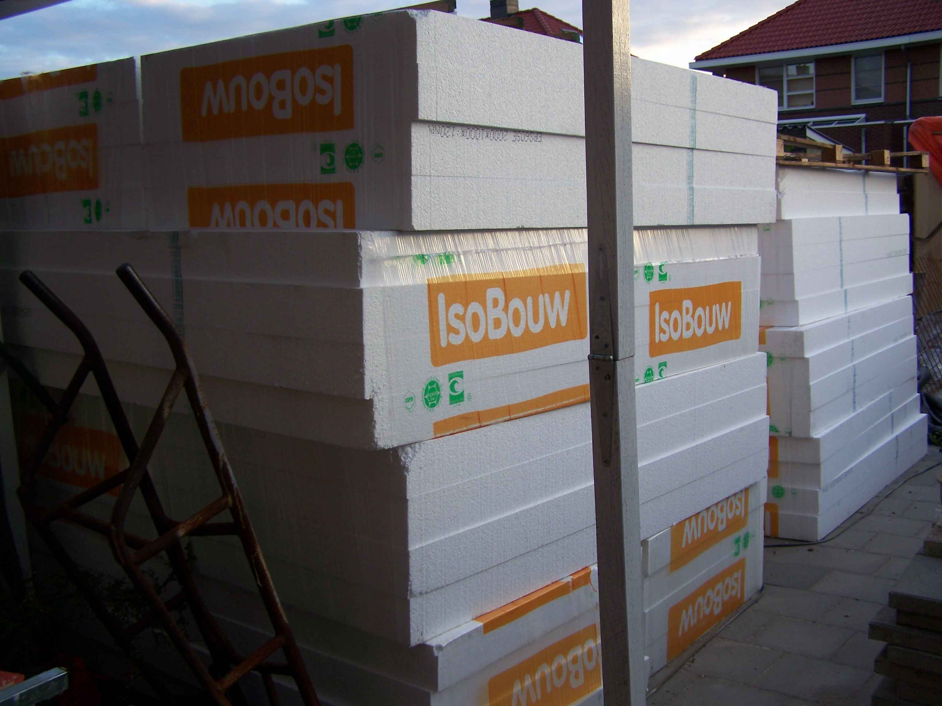

LBH 100x20x12

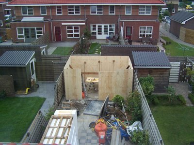

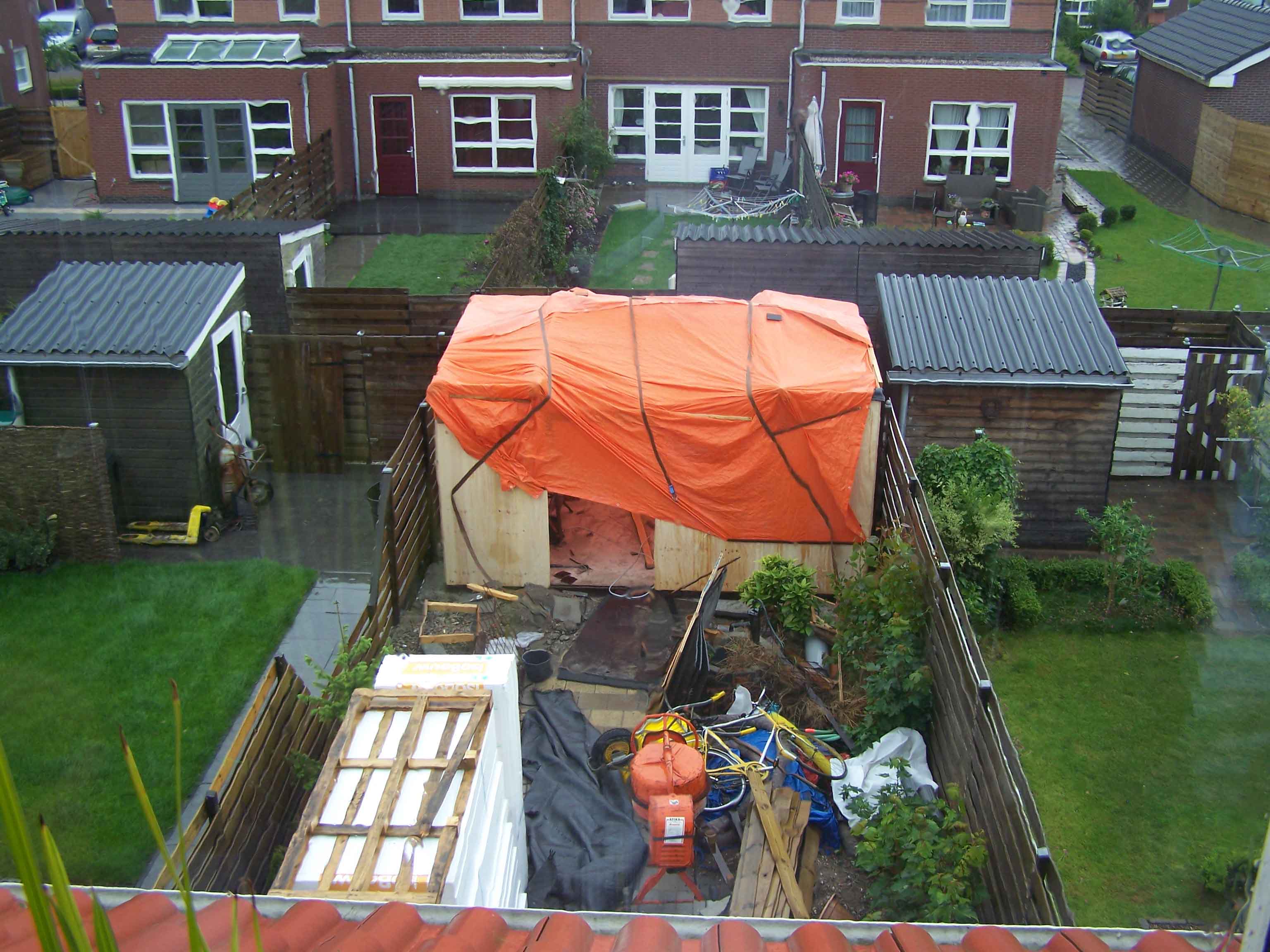

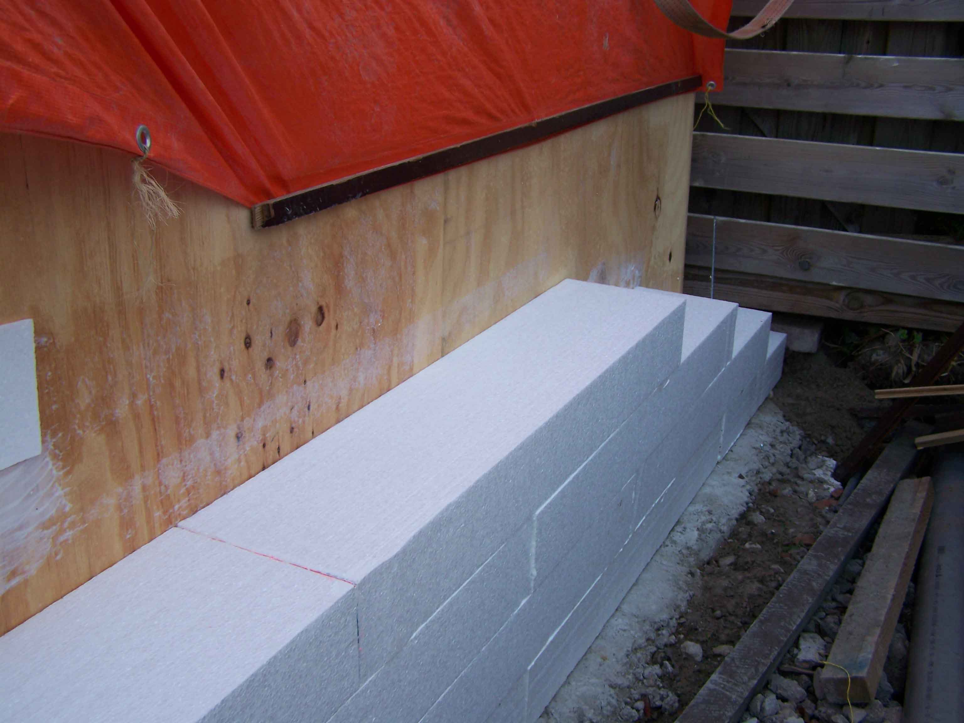

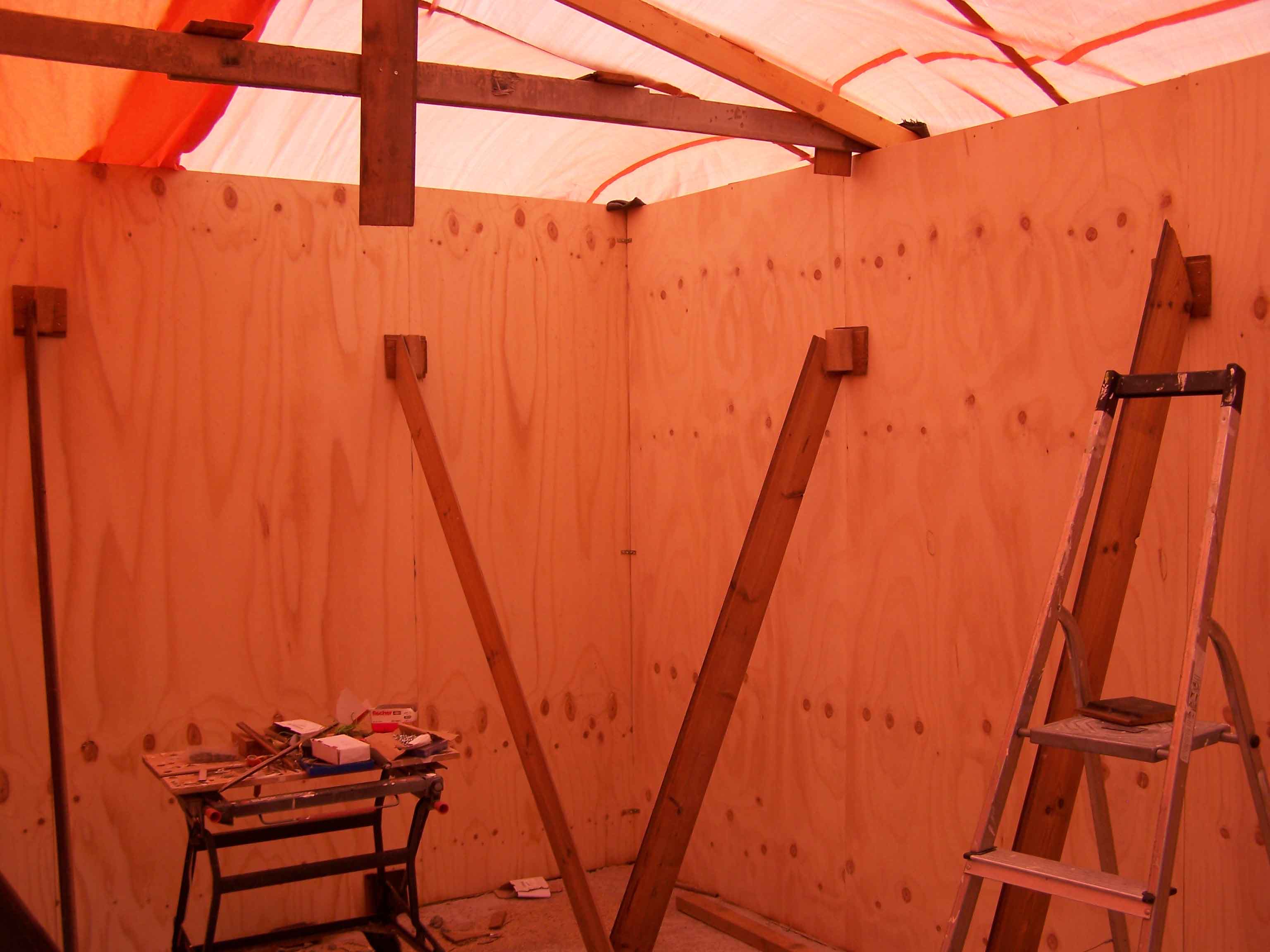

even een kleine update
vorrig weekeinde heb ik het frame kunnen plaatsen
even een zeiltje erover
de binnenkant, rondom is hij geschoord en aardig windbestendig kwamen we achter, ook heel goed voor het millieu, alle oude planken van de oude schuur zijn hergebruikt

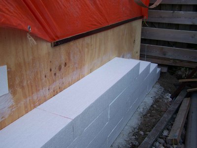

eerste steen gelegd
dan wordt deze stapel eindelijk iets kleiner

op het underlayment frame schroef ik nog platen underlayment voor de plekken waar ramen en deuren komen, daar kan ik simpel omheen bouwen met het piepschuim, ook kan ik simpel de leidingen wegwerken
de reden voor dit systeem is dat ik met minimaal afval de maximale sterkte wil bereiken ( op een plaat van 2 M gooi ik nu ongeveer 6 mm weg ) ook ben ik heel flexibel, en kan ik alle eventuele krommingen en schuintes makkelijk meenemen
aan de onderkant komen nog steenstrips en vanaf 0.5 m trespa platen
mijn orginele plan ging uit van rabbatdelen tot op de grond, maar die gaan natuurlijk rotten, vandaar de steenstrips
later zijn de rabbatdelen uit de planning gehaald en heb ik maar besloten om alles in de trespa te zetten

Zorg er wel voor dat je de aanwijzingen van de fabrikant volgt bij het bevestigen van de trespa. Als je onvoldoende ventilatie hebt heb je grote kans dat er vocht achter blijft zitten en krijg je op den duur rot of delaminatie.

verzonken in het piepschuim komen horizontale rachels, met daarop verticale rachels, die geven een holle ruimte van 1.8 mm achter de tespa platen, dus ik verwacht daar geen problemen mee
B.Reitsma
Berichten: 87
Lid geworden op: 28 mar 2011 07:41
Re: nieuwbouw hobbyschuur
Bericht door B.Reitsma »
1.8mm is niet genoeg. Dat moet 20 mm zijn.
En je moet ventilatie openingen onder en boven de platen, ramen en deuren hebben.
Bovendien kan Trespa 2.5 mm werking vertonen per strekkende meter. Als je ze strak tegen elkaar zet heb je grote kans dat ze bol gaan staan.
Ventilatie van Trespa:
Gevelbekledingspanelen moeten altijd geventileerd worden.
Ventilatie moet altijd in verticale richting plaatsvinden(van beneden naar boven).
  • achter de plaat een 20 mm diepe doorgaande spouw
  • aan de boven- en onderzijde van de gevelbekleding ventilatie openingen (ook onder en boven raamopingen!)
  • ventilatieopeningen minimaal 10 mm breed
  • ventilatie openingen dieper dan 10 mm voorzien van een ventilatierooster
  • totaaloppervlak ventilatie openingen:
    1. gevelbekledingshoogte tot 1 meter: min. 50 cm2 per m1 gevelbekledingsbreedte
    2. gevelbekledingshoogte boven 1 meter: min. 100 cm2 per m1 gevelbekledingsbreedte
bron: http://www.koningsblaauw.nl/upload/file ... 5B1%5D.pdf
rkr
Berichten: 745
Lid geworden op: 08 jul 2007 21:20
Locatie: wieringerwaard
Bericht door rkr »
sorry 1.8 cm dus 18 mm, precies de dikte van een plaatje betonplex/underlayment
aan de onderkant zit een aluminium profiel tussen de steenstrips en trespa , deze had ik laden maken toen ik er nog vanuit ging dat ik houten rabbat delen zou gebruiken, deze worden geperforeerd.
aan de bovenzijde is er ventilatie ruimte tussen de panelen en de boeidelen
