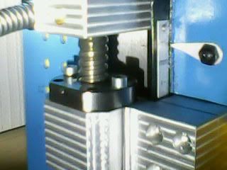

Hallo allemaal ;)
Ik kom even gebruik maken van jullie expertise :P
Ik ben momenteel bezig een Sieg x2 om te bouwen naar cnc , en heb intussen de Z as voorzien van een kogelomloop spil met een spoed van 5 mm.
Dit werkt prima natuurlijk , alleen zo'n kop is toch een redelijk gewicht.
Ik kom nu op het moment om stappenmotoren aan te schaffen, en heb eigenlijk geen idee hoe zwaar ik ze moet nemen.
Ik wil er het liefst geen overbrenging in maken , en de motoren direct op de as monteren.
Voor de X en de Y as maak ik me niet zoveel zorgen , maar voor de Z as moet hij wel dat hele gewicht kunnen verplaatsen.
Wat adviseren jullie minimaal , en wat is eigenlijk het best te gebruiken.
Ik wil er ook een 4e as op kunnen aansluiten.
M.v.g. Ger ;)

Met een motor van iets van 4 tot 6 NM kom je zeker uit de voeten..
ALs ik het goed heb bouwt arie BF30''s om met een 4Nm direct op de z-as.. ik kan ernaast zitten maar niet veel :mrgreen: ..
Als je alsnog probemen hebt kan je altijd nog een overbrenging aanbrengen

ik heb de Z-as met 2 nm uitgerust met een 1:2 overbrenging. Heeft nooit problemen opgeleverd. Zie de plaatjes op http://www.aanrip.nl

Inderdaad.. Bij BF 30's zetten we een 4.5 Nm Nema 34 direct gekoppeld..
Ik zou er trouwens ook een rem opzetten.. als je de machine uitschakeld, of de noodstop bedient, dan kan de kop naar beneden komen...

Bedankt mannen 8) , het komt er dus op neer 4 Nm direct op de as , of 2 Nm met een 1:2 overbrenging .
Over die rem , tja de kop gaat nu nog net niet vanzelf naar beneden, maar idd het heeft die neiging wel, dus is misschien die overbrenging van 1:2 nog zo gek nog niet ;-)
Daar moet ik nog maar eens over nadenken, want het heeft ook zijn nadelen natuurlijk ;-)
Re: Stappenmotor Z as voor sieg x2
ik zie eerlijk gezegd het hele doel van een riem niet.. 't mechanisch rendement is lager als dat van een koppeling, en het kost je ook een bak snelheid.. een 2Nm motor met 1:2 overbrenging is niet net zo sterk als een direct gekoppelde 4 Nm, en hij is zeker langzamer...

Daar zitten wel voordelen aan: de prijs van de motor is lager, de bouw kan compacter zijn, geen uitlijningsproblemen en de holle kolom van de Sieg is erg dun: je kan er geen wilde dingen aan vastmaken. De z-as is bovendien behoorlijk snel met een overbrenging van 1:2 op een M18 x 4 trapezium draad. Kost weinig, bloedjemooie oplossing, zou dat in elk geval nooit anders meer gedaan hebben.
