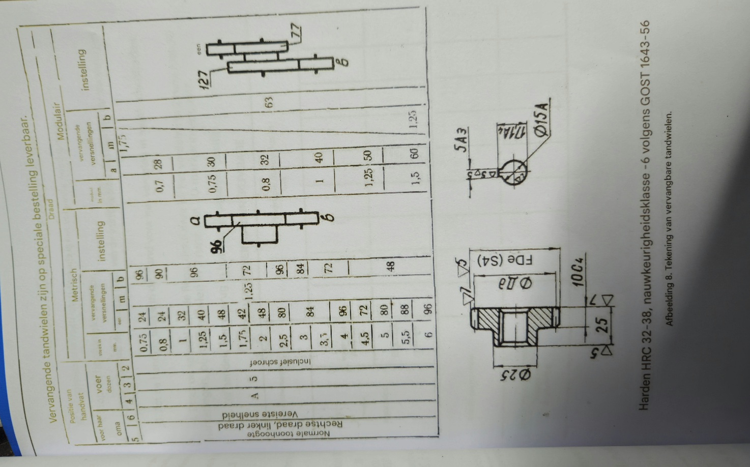

Hoi ik wil beginnen met draadsnijden op mijn draaibank.
Maar ik heb niet alle tandwielen.
Kan ik deze ergens los kopen of laten maken ?
Ik wil m10x1.5 snijden volgens mijn afbeelding in de kap heb ik dan 48T x̌ 1.25 en 96T x 1.25 nodig.
Alleen deze heb ik er niet bijgekregen.
Hoe moet ik deze tandwielen monteren ?
Dit is een foto waar ze opmoeten.
Maar ik heb 3 assen .
Een aandrijf as een tussen as en een uitgaande as.
Iemand die hier een idee over heeft ?

Met 3 tandwielen in aangrijping; aandrijftandwiel, tussentandwiel, gedreven tandwiel.
Als ik mij goed herinner, heeft tussentandwiel geen invloed op de overbrengingsverhouding, mag dus elke passende grootte zijn.

Elke verhouding van 1:2 is goed,mits ze passen.

rolf1976 schreef: 20 aug 2025 19:56 Hoe moet ik deze tandwielen monteren ?
Op jouw foto staat een schema voor de plaatsing van de tandwielen met een T96 tandwiel als tussen tandwiel. Als dit tussen tandwiel niet past, kun je een van de andere tandwielen proberen. Zoals gezegd, heeft dit tussen tandwiel bij het draadsnijden (enkel tandwiel, alle tandwielen achterelkaar) geen invloed op de spoed.

Wat ik alleen niet begrijp is wat die kolom 'm' is en waarom daar 1,25 staat.
Maar waarschijnlijk zitten er nog andere knoppen die daar naar verwijzen, of is het misschien de instelling voor de draadsnijklok.
Verder ben ik bang dat er nog veel meer mist rondom die tandwielen, een hele kast, iets van olie opvang, ik zie 2 buisjes, die zouden ooit naar een rondpomp systeem gegaan kunnen zijn.

hugo stoutjesdijk schreef: 21 aug 2025 08:16 Wat ik alleen niet begrijp is wat die kolom 'm' is en waarom daar 1,25 staat.
In de kolom daarnaast, voor het instellen van de spoed met gebruik van het middelste (dubbel) tandwiel staat m 1.25 of 1.75. Het zal wel een instelling zijn van een van de knoppen op de draaibank.

Ik heb er meerdere tandwielen bij. als tussentandwiel zat er nu 77 en 127 tanden bij deze zitten aan elkaar en op een lager die kan ik omdraaien welke ik wil kiezen.
Ik denk dat de vorige eigenaar als laatst Engelse draad heeft gesneden en dat daarom die tandwielen wel compleet zijn.
de tandwielen van 1.25 zitten er niet allemaal bij. vandaar mijn vraag.
er word gebruik gemaakt van 1.5 en 1.25 tandwielen dit is volgens mij gedaan dat je minder fouten kunt maken met de tandwielen verzetten.

het tandwiel van127 tanden wordt gebruikt om metrische of engelse draad te snijden
bij een leitspindel met engelse spoed is het voor de metrische draad en een spindel met metrische draad voor de engelse draad

Aha, het zijn dus echt verschillende modul tandwielen.
