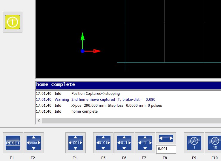

Ik heb een vraagje, hoop dat jullie me ermee kunnen helpen. Een tijdje geleden was ik een werkstuk aan het maken, bleek al het freeswerk circa 5mm over x verschoven te zijn. Dacht eerst dat de fout ergens in CAD/CAM zat, na uren zoeken kwam ik er achter dat het te maken had met verkeerd homen van mijn machine. Ik heb een Schaublin 22 retrofit met EdingCNC. Welke CPU het is weet ik niet uit mijn hoofd, ik geloof een oude versie 4.
Ik ben er achtergekomen dat de fout lag bij een plakkend relais, ene keer wel plakken, andere keer niet. Relais vervangen, nu werkt het weer mooi. Maar ik wil natuurlijk niet onverwachts weer met problemen zitten dus ik wil mezelf er van verzekeren dat ik nu kan vertrouwen op het systeem. Volgens mij heeft het volgende er wat mee te maken:
De step loss in mm? Mag ik er vanuit gaan, dat als, onderling verschillende home metingen, ook wanneer tussentijds de spanning van de machine af is geweest, er geen step loss is, dat ik dan nog op precies dezelfde plek home vindt?
Wat een zin ;)
Voorheen had ik (volgens mij alleen op de X-as met het slechte relais) regelmatig step loss.
Ik heb home schakelaars op de machine zitten, geen luxe inductie sensoren maar gewoon ouderwetse schakelaars, het zijn wel mooie, vermoedelijk nog origineel Schaublin. Apart vind ik alleen dat ze vervolgens een relais (zelfs twee als ik de kabeltjes goed gevolgd heb) gaan schakelen. Daarna gaan ze pas naar de home ingangen op de printplaat van Eding. Ik kan het circuit nog niet doorgronden maar denk dat er nog een extra veiligheid zit ingebouwd o.i.d. Misschien zie ik de volgorde fout, als het nodig is trek ik alle kabels even los, maar liever niet want dan wordt het een warboel.
Ik heb trouwens vlak na de home switches nog een e-stop schakelaars zitten.
Was al bijna van plan om op elke as een meetklok te schroeven en dan na elke home procedure te kijken of de klokken op 0 staan maar dat lijkt me een beetje houtje touwtje.
Ben opzoek naar wat inzicht, alle input welkom.

Lateralus schreef: 01 feb 2019 17:43 De step loss in mm? Mag ik er vanuit gaan, dat als, onderling verschillende home metingen, ook wanneer tussentijds de spanning van de machine af is geweest, er geen step loss is, dat ik dan nog op precies dezelfde plek home vindt?
Wanneer de spanning eraf is geweest weet ik het niet zeker, de positie zou dan wel eens kwijt kunnen zijn en de step loss is dan altijd nul. Met een meetklok kan je dat wel meten, die hangt nadat de stroom eraf is geweest nog steeds in dezelfde positie. ;-)
Met de spanning erop verschillende keren homen kan er wel wat step loss zijn, dat heeft er mee te maken dat de schakelaars toch net op een ander moment schakelen, dit is de repeteerbaarheid van een schakelaar die vaak wel in een kleine bandbreedte zit. Zoals je ziet wordt het weergegeven in pulsen, en ook omgerekend weergegeven in mm.

Een bepaalde repeteerbaarheid van een schakelaar, daar kan ik wel mee leven mits het niet meer wordt dan 3/100mm translatie per as. Alleen relais die spontaan ander gedrag gaan vertonen waardoor er in ene 5mm verschil in zit, dat is natuurlijk te veel van het goede.
Wat ik iig weet is dat toen de machine niet goed home-de, ik het relais zag en hoorde hangen. Dan is het blijkbaar zo geschakeld dat de functie van het relais bijdraagt aan de precisie van het systeem. Of het nou voor extra veiligheden is, of wat voor reden dan ook, omwille van precisie kun je toch het beste een inductieve home sensor direct aan de printplaat van Eding hangen? (controller heet dat?)

Ik heb ook homeschakelaars aan mijn Eding kaart hangen (CPU5A) en daar zit niets tussen. De schakelaars zijn dus rechtstreeks op de Edingkaart aangesloten. Werkt bij mij perfect. Ook als de spanning af is geweest en ik de volgende dag verder ga staat de machine exact op dezelfde positie.
Re: Vertrouwen op home switches?
Idem hier, al gebruik ik proxy's…
Enig ding dat ik bij eding wel eens tegenkwam is dat als ik de homing startte vlak bij het homingpunt of daar voorbij, dat de homing en tandemhoming naar mijn gevoel niet helemaal goed verliep.
Ik laat de machine ook altijd enige afstand van het homingpunt beginnen met homen.. Ofwel: na een job zet ik 'm gewoon uit waar hij staat..
De herhalingsnauwkeurigheid is zodanig dat als ik de volgende dag hetzelfde gat ga frezen dat ik aan vier kanten hetzelfde geluid hoor van de frees die de vorige snijkant net aanraakt..

Heb in het verleden ook wel eens gehad dat de home schakelaar te dicht bij de puls in de encoder stond
Wat je dan krijgt is dat de motor soms nog net een slag verder draaide en je dus een verschil van 1 x de spoed van je aandrijf spil krijgt
Destijds het probleem opgelost door langzamer naar de home switch toe te lopen maar beter is het om je encoder een halve slag te verdraaien of je home switch te verzetten

Klopt dat zegt Eding ook in zijn manual.
EdingCNC gaat er van uit dat de homesensor/switch nooit dooft/uitgaat/verbreekt voorbij het homingpunt.
Oftewel de vaan zou zodanig lang moeten zijn dat het gehele traject voorbij het homing punt de sensor/switch activeert.
Bij tandemhoming geldt dat voor beide sensoren en dusdanig dat beide niet geactiveerd zijn voor het homen , dus inderdaad voldoende afstand van de homesensor af.

EdingCNC homet door eerst de sensor te activeren en dan zeer langzaam terug te verplaatsen tot de sensor de-activeert, dat is het home-punt.
Dus zou je snelheid om er naar toe te bewegen niet mogen uitmaken tenzij je er voorbij schiet maar dat mag nooit gebeuren (zie mijn eerdere post hierboven).

Dat valt wel mee… Het mag nooit zover doorschieten dat de sensor deactiveert, want of de sensor aan begin geactiveerd of gedeactiveerd is bepaald namelijk in welke richting de as gaat lopen.
Het klopt ook dat EdingCNC (en volgens mij ook andere besturingen) nadat de toestand veranderd, vervolgens langzaam in tegenovergestelde richting gaat lopen totdat de toestand weer terug veranderd en dat is dan het meetpunt.
