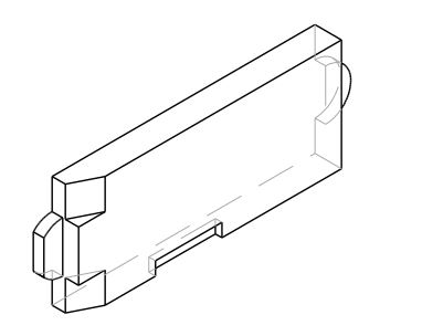

Ik heb een stukje getekend in 3D nu wil ik dit ook gaan frezen.
Echter krijg ik het niet voor elkaar om de schuine hoeken te frezen in ArtCam..
Wie kan me op weg zetten om dit toch verwezenlijkt te krijgen?

Staat het produkt ook zo in je klem ?
Re: ArtCam: Hoe krijg ik dit klaar in ArtCam?
Het product staat plat in men klem aangezien dit uit een stukje plaat moet komen.
Dus 90 graden naar links gedraaid.

2D earea clearance of 3D Z level roughing and finishing. Je krijgt dan geen scherpe hoek : al naar gelang het freesje dat je gebruikt.
Voor de finishing kleinere stappen gebruiken.

Dit is men eerst keer "3D" met ArtCam.
Even ter opmerking het stuk zelf is 2mm hoog maar ik haal dit uit een PVC plaat van 3mm hier zal dus nog 1mm moet weg gefreest worden, verder maak ik gebruik van een 1mm tool.
Hoe pak ik dit het beste aan?

Laat ik het model even in een paar delen uiteen vallen:
De lippen voor en achter, die uitsparing halverwege en die schuine vlakken.
Wat ik gedaan heb:
Teken eerst een rechthoek van het middenstuk, een cirkel voor de twee lippen en een rechthoek om die ene lip af te snijden.. Dan nog een paar rechthoeken voor die schuine vlakken...
Jammer genoeg is een plaatje uploaden hier (nog steeds) een crime dus moet je het maar met het verhaaltje doen..
Die rechthoeken maak je naar buiten iets groter (ca 1/2R van de frees.. Dergelijke schuine vlakken hoef je niet perse met een bolkopje te doen... een endmill werkt ook prima..
Om die schuine vlakken te krijgen doe je het volgende.
Eerst maak je de bovenzijde van je materiaal "nul" in toolpath>Material Setup.
Dan selecteer je die twee rechthoeken voor het schuine vlak.
Vervolgens kies je bij "Relief Tools" de tool "Create Angled Plane".. Druk daar op start, klik op de linker bovenhoek van een van de rechthoeken en vervolgens op de rechter bovenhoek van diezelfde rechthoek..
Dan geef je bij het eerste punt (Z) in hoeveel mm je naar beneden wil (positief getal, bijv 2) Dan selecteer je "subtract" en druk je op "Create" ... In 3D zie je dan die twee vlakken schuin aflopen..
Maak van de binnenste contour even een kopietje (Ctrl-C Ctrl-V)
De buiten contour kun je maken door de cirkels en binnen contour te combineren (Combine> Weld Vectors)
Dat platte kantje kun je er makkelijk aan maken door Combine>Trim Vectors als je even een rechthoekje gebruikt om dat stukje van de ronding af te knippen.
Als je nu een offset maakt van ca 0,5mm van de buitenvector en die samen met de binnenvector laat frezen, zijn de lippen en die uitsparing alvast gemaakt.. De schuine vlakken laat je met een endmill en een relatief kleine overstep relief-frezen binnen de contouren die ook gebruikt hebt om die schuine vlakken te maken en tenslotte kies je de buiten vector en laat die uitfrezen tot op de bodem.... En dan ben je klaar..

Ik zou _juist_ geen bolkop pakken. Als je een gewone frees schuin naar beneden laat bewegen (in het XZ/YZ vlak dus) krijg je een gladde schuine freesbaan ter breedte van je frees. Met een bolkop niet. Wel moet je de frees 1/2*D verder naar beneden laten bewegen dan je schuine randje, dus hart frees op hart randje of iets verder.
Met een gewone frees heb je ook geen kleine stepover nodig; alles kleiner dan 1*D is goed.

Ook met een rechte frees is er toch een dipje? De onderkant van de frees staat niet parallel met het schuine vlak, dus de ronding maakt de vorm van de baan.
Frees niet parallel met vlak:
Ronding van de freesbaan:
Hoe kleiner de diameter hoe beter en hoe meer overlap hoe beter, maar moet het persé vlak zijn, dan zal je het werkstuk (of de frees) moeten kantelen.

Hoe groter de diameter hoe vlakker, maar in dit geval komt je niet in het hoekje, moet je toch een kleinere frees.Breaker schreef:Hoe kleiner de diameter hoe beter en hoe meer overlap hoe beter, maar moet het persé vlak zijn, dan zal je het werkstuk (of de frees) moeten kantelen.
Meer overlap ( meer stapjes ) dan is de benadering altijd beter.
Dit zijn wel het soort onderdelen die er simpel uitzien, maar om te maken ( exact volgens tekening ) is soms best een uitdaging. ( en dus onnodig duur als je niet weet wat er aangepast mag worden )

Kan je het niet in 3x frezen? Een keer plat in de klem en dan zoals het getekend is. Dan zijn die schuine vlakken geen probleem meer.
