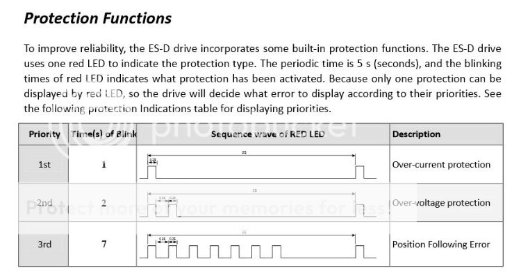

Ik zit met een probleem en weet niet waaraan het zou kunnen liggen, ik heb 2 leadshine ES-D808 drives die niet goed meer functioneren, Van de ene gaan geen leds branden (power en fault: Groen en rood) van de andere gaan beide leds branden. Bij beide staan de stappenmotoren wel onder spanning maar bewegen niet.
Bij het uitlezen via de leadshine software is er geen foutmelding. Als ik de 2de stappenmotor (met beide leds aan) forceer zodat deze stappen verliest krijg ik wel een fout melding over positie
In de handleiding van de drives vindt ik ook maar 3 mogelijke foutmeldingen:
Iemand een idee wat het probleem zou kunnen zijn en hoe het op te lossen.
Re: 2000x3000mm laser
Heb je de drivers al weer eens aan de computer gehangen met hun RS232 poortjes en met de juiste versie van het programma "Leadshine Protuner" uitgelezen?
Mogelijk dat je dan in die hele waslijst iets kan ontdekken.. Je kan er ook heel goed je drives mee testen.. Moet je ze wel even mechanisch loskoppelen anders gaat 't alle kanten op.
En ja, er kan ook een defect zijn.. bij mij is er ook al eens een overleden.. gevalletje garantie en ik heb er nu een spare op de plank liggen.. Mogelijke oorzaak: ESD..(de stofzuiger vonkte nog wel eens naar het frame..dat is nu opgelost met een draadje)
Oh en voor de zekerheid: zitten alle draden goed? De juiste encoder op de juiste driver bijvoorbeeld..
Er zijn ook verschillende verlengkabels in omloop.. en er is er maar 1 die goed werkt.. Bij mij werden in eerste instantie ook de verkeerde verlengkabels bijgeleverd.. Even nagemeten en in de manual stond het juiste wiringdiagram, dus even opnieuw een kabeltje maken en toen werkte het fantastico..

Via de software uitlezen heb ik al gedaan, gaf niets foutmelding. Dadelijk nog eens de parameters met een nog werkende drive vergelijken, misschien dat ik daar ergens een verschil zie.
Draden/kabels werken allemaal, heb de deffecte drive omgewisselt met een werkende en daar was geen probleem.
stekkestim schreef:heb de deffecte drive omgewisselt met een werkende en daar was geen probleem.
Probleem dus gevonden? Gevalletje garantie dus... En mogelijk ook eentje op de plank spare houden?
