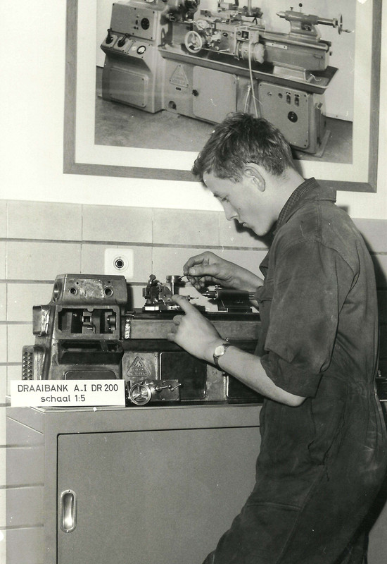

Is dat een schaalmodel?pieter dr200 schreef: 23 nov 2021 22:46
zou het wel willen, alleen houd mijn vloer dat niet. maar daar is ook weer een oplossing voor, alleen zeer zeldzaam en moeilijk te vinden.
ik hoop er ooit nog eens een te kunnen kopen.

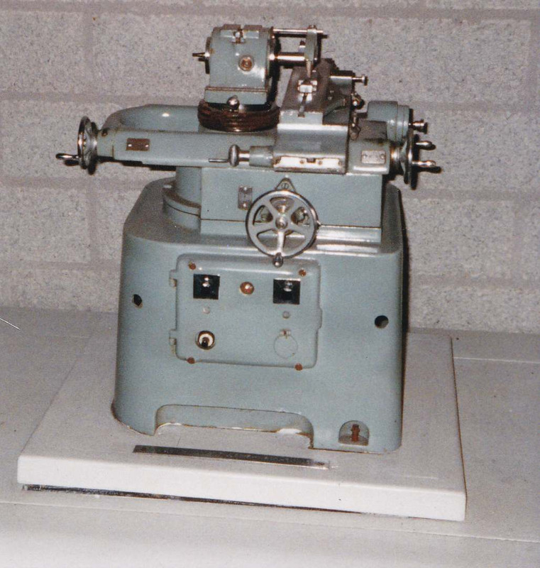

ja dat klopt, daar zijn er enkele van gemaakt door hembrug.Is dat een schaalmodel?
deze zijn ook werkend tot op zekere hoogte.

Ik heb dat soort schaalmodellen in onderdelen in de oudijzerbak zien verdwijnen bij hembrug tijdens een grote schoonmaak.
Re: Revisie AI Hembrug DR200
Da's toch om te huilen
Had graag ook zo'n schaalmodelletje gehad, ook al heb ik geen Hembrug.

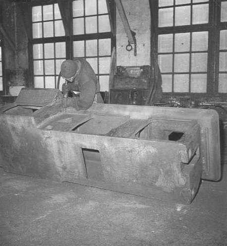

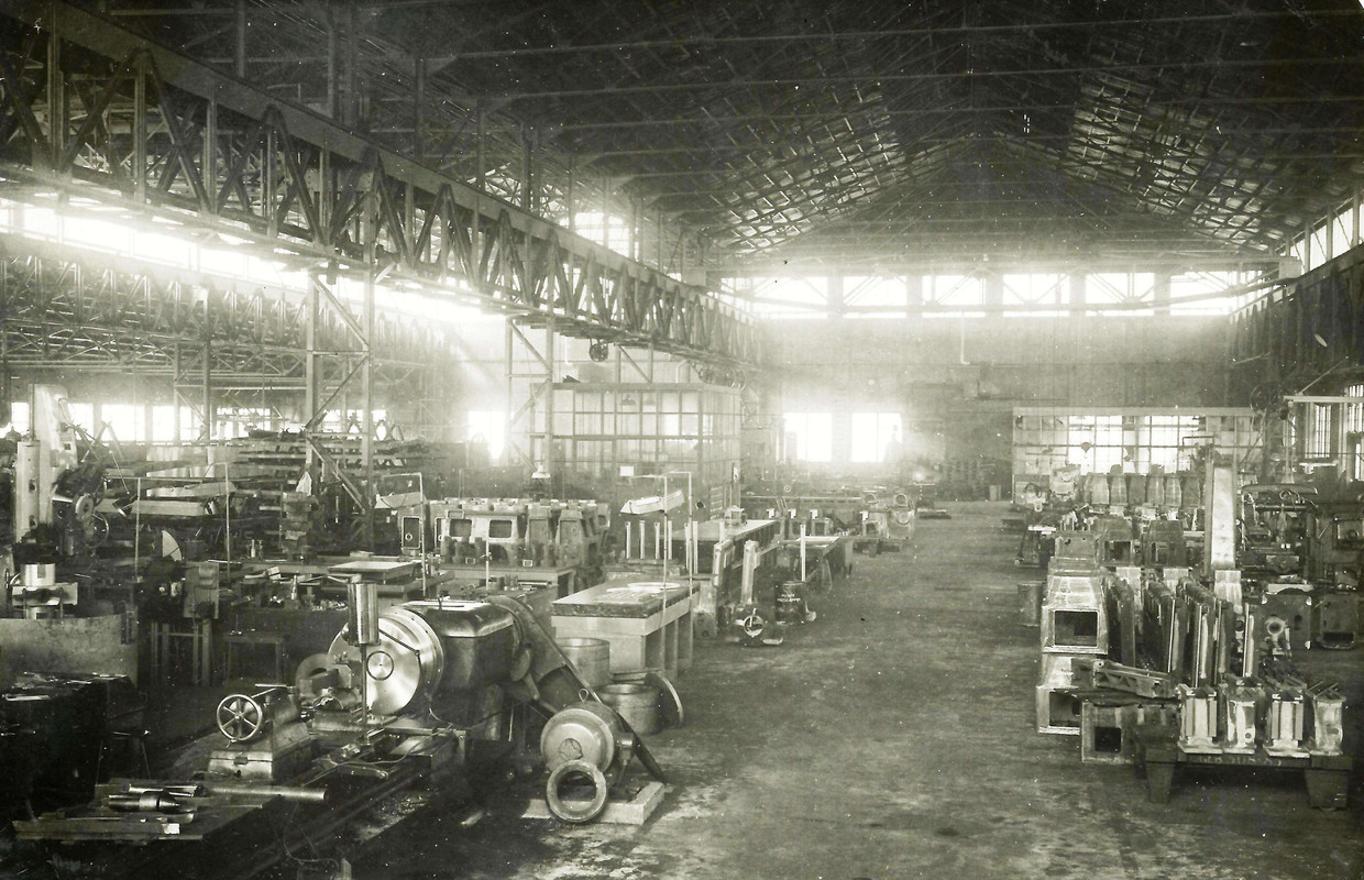

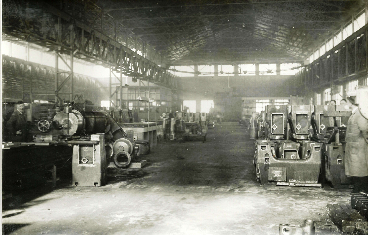

afgelopen zaterdag een mailtje binnen gekregen via cnczone, een van de volgers wilde graag contact met mij en heeft mij wat foto's toe gestuurd die ik hier graag wil delen.
foto uploaden
wat mij hier opvalt is dat de machines een crème achtige kleur hebben, tijdens het opknappen kwam ik ook zo een kleur tegen.

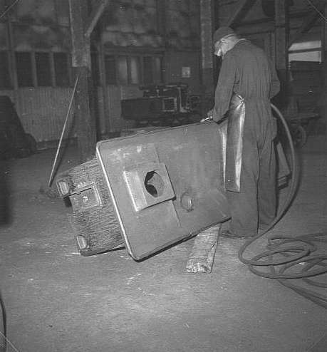

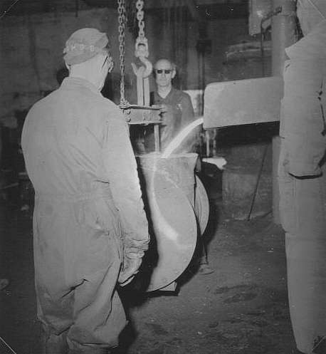

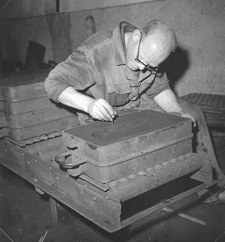

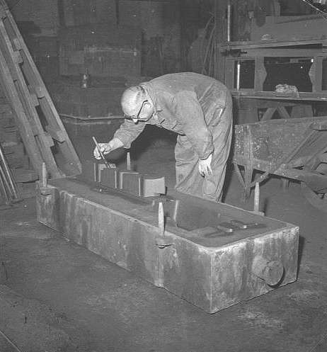

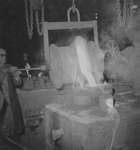

hier onder een aantal foto's uit de gieterij
dr1 gietstuk
het gieten van een u1 u2 bodemdeel
upload jpeg
het bodemdeel van de dr200
hier onder nog wat foto's van de hembrug schaal modellen
foto uploaden

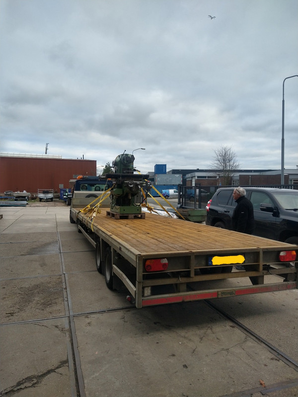

door dat ik afgelopen december een andere freesbank gekocht had ( die iets meer aandacht nodig had dan gepland) is dr dr200 er een beetje bij ingeschoten.
op een droge dag opgehaald met de combi.
maar inmiddels staat de freesbank op zijn plek en is hij volledig nagelopen.

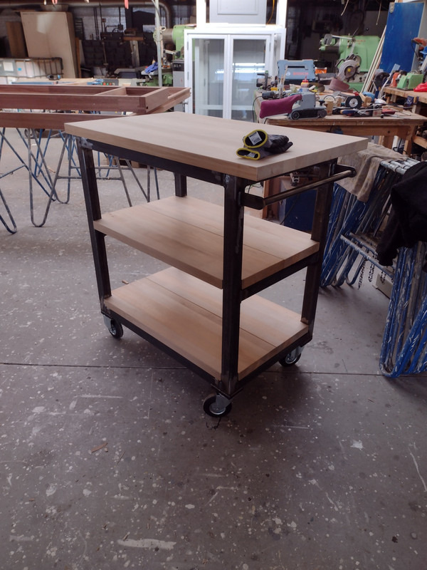

voor een ander project heb ik een hardingsoven nodig, inmiddels heb ik er een gekocht. maar i.v.m. het gewicht leek het mij handiger om een tafelwagentje hier voor te maken, hier kunnen dus ook gelijk de brillen en klauwplaten op leggen.
frame word nog gepoedercoat.

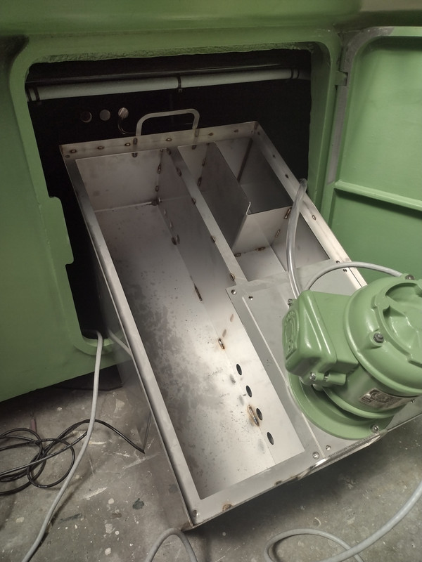

weer eens een update over de dr200, afgelopen tijd zijn er toch nog veel dingen aan gedaan.
hoofdzakelijk kleine zaken, maar die moeten ook gebeuren.
verder is het wachten op onderdelen.
de remweerstanden staan in bestelling net zoals nog meer klein spul.

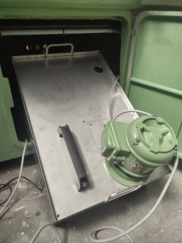

inmiddels zit de nieuwe rvs koeltank er in.
en ook de nieuwe multifix beitelhouder is binnen. best wel groot een multifix c als je een a gewend bent.
maar deze bank heeft het nodig.

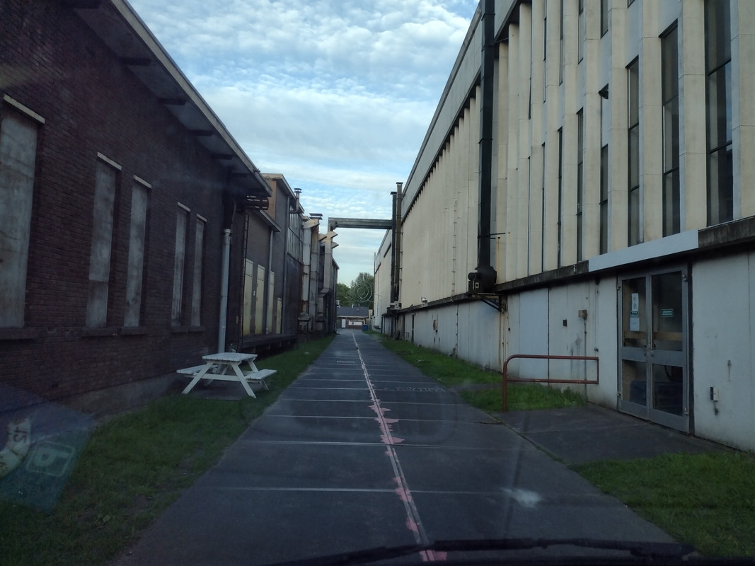

afgelopen week maar eens een rondje gereden over het Hembrug terrein, ondanks dat ik hier al tien tallen keren ben langs gereden.
maar er is nog maar weinig van over, wel worden er weer gebouwen hersteld in de oude staat.
Mooie koelbak, maar ...... RVS is daarvoor niet geschikt. Wanneer er stalen spanen in terecht komen krijg je "pitting" oftewel putcorrosie. Rondom die spanen wordt het RVS langzaam opgelost. Het is een berucht verschijnsel in allerlei RVS systemen.
