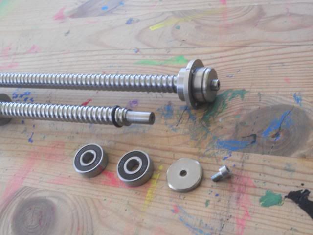

Dat rubber ringetje is om te voorkomen dat de kogelmoer eraf kan lopen :mrgreen:
zo soepel loopt dat spul.. echt geweldig.
Ik zeg het nogmaals.. als je echt serieus een mooi lopende machiene wil bouwen.. bespaar dan niet op kogelomloopspindels..
Wat een mooi spul is dat.

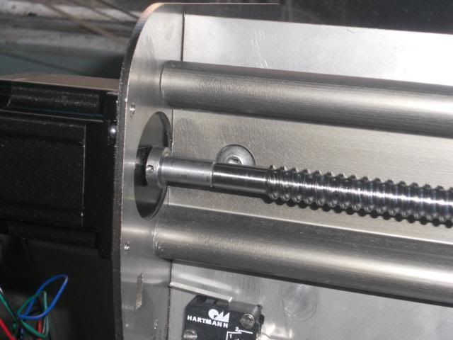

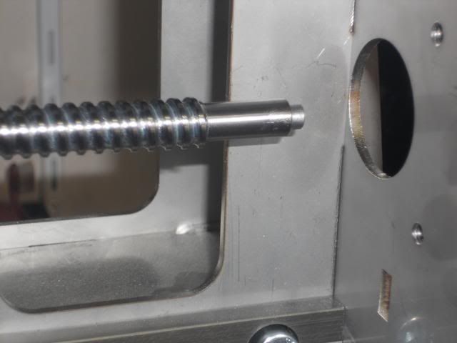

Hier nog een paar foto's van de stappenmotor kant.
bij x, even zonder luchtslang koppeling voor de duidelijkheid. Zo kun je zien dat de stappenmotor plus adapter ook meedoet om het geheel uit te lijnen.

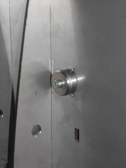

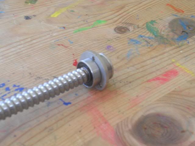

De andere kant van de as word opgesloten met 2 lagers.
Hier de hele contructie.
Een lager voor, en 1 na de plaat. In de as m3 tappen.
Als afsluiting een rvs schijfje zo afgedraaid dat hij alleen srukt op de binnenste ring van de lager.. de buitenste ring drukt dan tegen de plaat.
Mooi spelingsvrij.. en loopt mooi spoepel.
Afdraaien volgens tekening.. maar daar moet wel een notitie bij.
De rvs plaat was niet overal even dik. Misschien dat het door het snijden is gekomen.
Dus tijdens het draaien controleren met een stukje 3mm rvs plaat (zoals de bovenste opzet) om te kijken of je al de juiste hoeveelheid eraf heb gehaald.. anders krijg je speling.
En als je teveel van het eind afdraai.. klemt hij teveel waardoor je aseind weer wat stroefer gaat draaien.
In princiepe moet de as daar tot 8mm afgedraaid worden voor de lagers.. maar het gat van de lager was een 10de mm dunner dan 8mm.. Dus ook de lagers erbij houden tijdens het draaien.. en passen tussendoor.

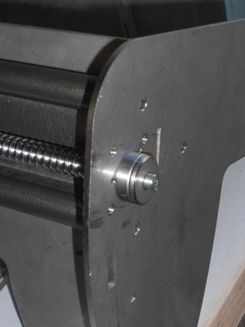

om er zeker van te zijn dat hij gecentreerd blijft nadat hij vast zit heb ik een aantal opties.
Er zitten 3 gaatjes rondom het gat voorgesneden waar je m3 in kan tappen en daar 3 boutjes in kan draaien waardoor het lager opgesloten zit.
Of (wat ik waarschijnlijk doe) is als alles draaid en goed is uitgelijnd.. laat ik er een druppeltje loctite tussen lopen.
Dus tussen rvs plaat en de lager buitenkant.. zodat hij op die manier op zijn plek blijft.

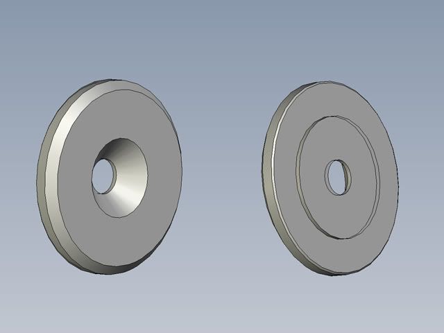

Hier nog een tekeningetje van dat eind schijfje.
Zo kun je zien dat de achterkant ook is afgedraaid zodat hij alleen tegen de binnenring van de lager drukt.

Stukje tuinslang als koppeling zal de nauwkeurigheid van de kogelomloopspindel niet ten goede komen, waarom gebruik je geen standaard koppeling. Deze kosten het geld ook niet, maar hebben (nagenoeg?) geen speling.
Tweede punt, je lagers, kun je in deze opstelling volgens mij beter taatslagers voor gebruiken. De manier die je nu gebruikt belast je de lagers op de verkeerde wijze.
Verder een leuk apparaat en succes met de verdere afbouw.

beter 2 enkelrijige kogellagers dan taatslagers.. een taatslager kan absoluut geen radiale kracht opnemen..

Inderdaad Arie, maar zoals de lagers nu gemonteerd zijn vangen ze helemaal geen radiale krachten op enkel axiale.
Voor de radiale krachten op te vangen zullen de lagers ergens in gemonteerd moeten zitten. Zoals ik het nu zie, zitten de lagers alleen geklemd tussen de staalplaat en de ring, dus radiaal kunnen ze "vrij" bewegen.

@mark, Ik zie niet hoe een koppeling van luchtslang met klemmen de nauwkeurigheid van mijn kogelomloopspillen ten nadele zou komen?
Ik weet dat veel mensen moeite hebben iets wat er zo simpel uitziet ook serieus te nemen, maar het doet echt niet onder voor een kant en klaar verkrijgbare koppeling. Het princiepe is exact hetzelfde.
Mijn allereerste machiene had precies dezelde koppelingen.. en ik stond ook raar te kijken van dat stukje luchtslang. Maar mijn oude machiene heeft jaren bijna dagelijks probleemloos gedraaid met die koppelingen.
Ik heb nooit iets vreemds meegemaakt.
Dat is dan ook de reden dat ik ze nu ook weer gebruik. Verder passen gewone koppelingen niet, dan had ik voor het laseren al het 1 en ander aan moeten passen want die koppelingen hebben een grotere diameter. In de plaat van de kant van het wagentje bij de stappenmotor zit een uitsparing.. en die is dan te smal voor een in de winkel verkrijgbare koppeling.
Wat de lagers betreft. Ook dat princiepe heb ik jaren probleemloos op mijn oude machiene gehad..
Vandaar dat ik het nu gewoon weer gebruik.

In principe zal de luchtslang zich als een soort veer gaan gedragen. De vraag is alleen, hoeveel graden verdraaid de veer onder belasting. (ik denk heel weinig gezien je er tevreden over bent)
De radiale krachten op het lager zijn volgens mij bijna verwaarloosbaar.
Alleen het gewicht van de spindel komt eraan te hangen, en alleen dan wanneer de moer helemaal aan de andere zijde is.
Axiaal komen de krachten van het versnellen en verspanen op, die zijn hoger.

Beste Oldraven, zie mijn commentaar aub niet als negatief of beterwetend, maar zoals clements ook schreef zal je torsie in de luchtslang krijgen dus speling. Hoe de kwaliteit, nauwkeurigheid van de te kopen koppelingen is, weet ik niet. Ik monteer de motoren altijd direct op de kogelomloopspindel. Als alles netjes is uitgelijnd zie ik het nut van eeen koppeling niet in. Hiermee zal ook niet iedereen het mee eens zijn.
Wat betreft de lagers, als het werkt houden zo.

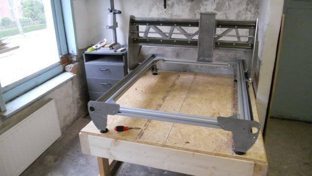

eindelijk weer een kleine update.
Kon niet verder aangezien ik erg lang op mijn aluminium profielen moest wachten.
Duurde allemaal vreselijk lang.. beetje het gevoel dat ik aan het lijntje werd gehouden, uiteindelijk na meer dan een maand heb ik het spul binnen.. en is het niet netjes gezaagd.
Einde waren niet haaks gezaagd, waardoor ik lengte schommeling had rond de 1mm.
En 1 profiel was zelfs 2mm korter :shock:
Denk niet dat ik daar nog wat bestel.
Anyway.
Ik wilde de machiene tijdelijk op een ander plekje in elkaar zetten.. maar aangezien hij niet te tillen is als hij in elkaar staat toch besloten meteen maar mijn werk hokje opnieuw in te delen.
Even een stevige houten ondergrond gebouwd waar de frees op kan staan.
En even grof alvast in elkaar gezet.
komen nog 2 profielen tussen in het bed.
de 28e komt de aansturing.. dus ik heb tot die tijd om hem in elkaar te zetten en de kabels en schakelaars te doen.
lelieveld
