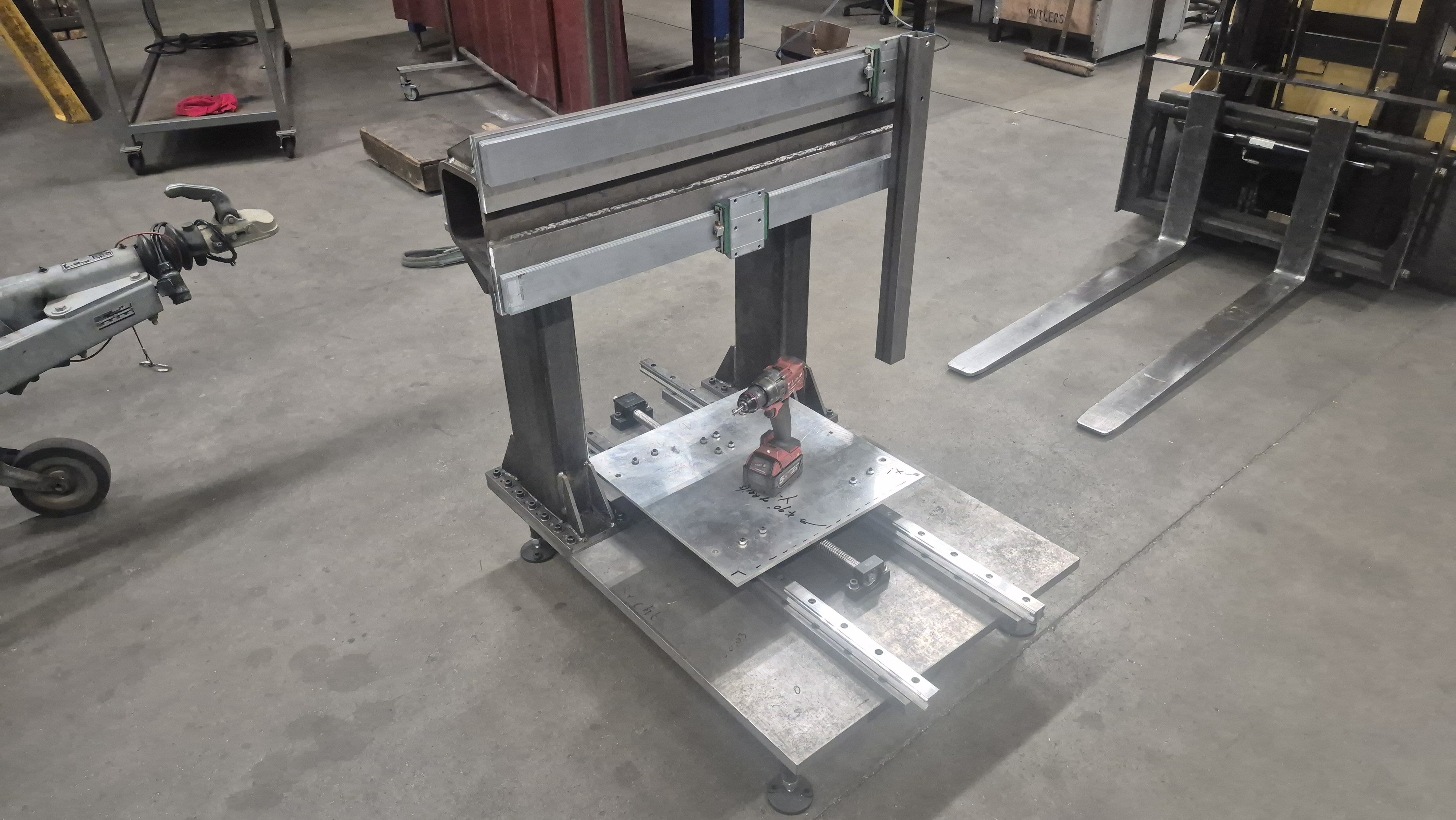

Na het werk nog even flink kunnen doorwerken aan het portaal. En het toverwoord is CONSTRUCTIE :lol: De 2 kolommen zitten met een paar hechtlasjes in elkaar, en dan kan is het heel logisch om even alles op zijn plek te leggen.
Plaatjes zijn leuker dan tekst, dus bij deze.
Het bereik van de tafel in Y-richting is nu groter dan de lengte van de tafel. Dit stuk alu is maar tijdelijk, dus het definitieve model kan misschien wel naar 600mm.
En nog even de kogelomloopspindel.... ziet er degelijk uit, voelt ook solide aan. Maar kan er zonder lagerblokjes niet zoveel mee. In die zin dat er niet zoveel te meten valt aan spelingen zonder dat het op zijn plek zit met die lagerblokjes.
Genoeg voor vandaag, 2 dagen extra vrij na het weekend, dus ik kan nog even vooruit met die fijne lompe koker voor de X-as. Zit een hoop werk aan. Wil er 2 vlakken op frezen waar strippen op komen voor de geleidingen.

de ruimte achter de X-as balk, heb je daar nog een specifieke reden voor?.. komt daar nog een versteviging op?..
't ding ziet er nu nog oneerbiedig gezegd uit als een stootblok, maar dan wel een van het kaliber "Als je daar tegenan rijdt, dan is het jammer van je trein

@Ariekabaalstra: Ja het stootblok krijgt nog wel wat in/aan/op gelaste driehoekjes om de zaak nog wat stabieler te maken. Die dikke koker van de X-as komt helemaal goed, krijgt nog 2 dikke strippen waar de rails op komen, dus die is sterk en zwaar zat. Enige dat nog wat aandacht verdient zijn de 2 kolommen, die moeten nog wat extra stijfheid krijgen in X richting.

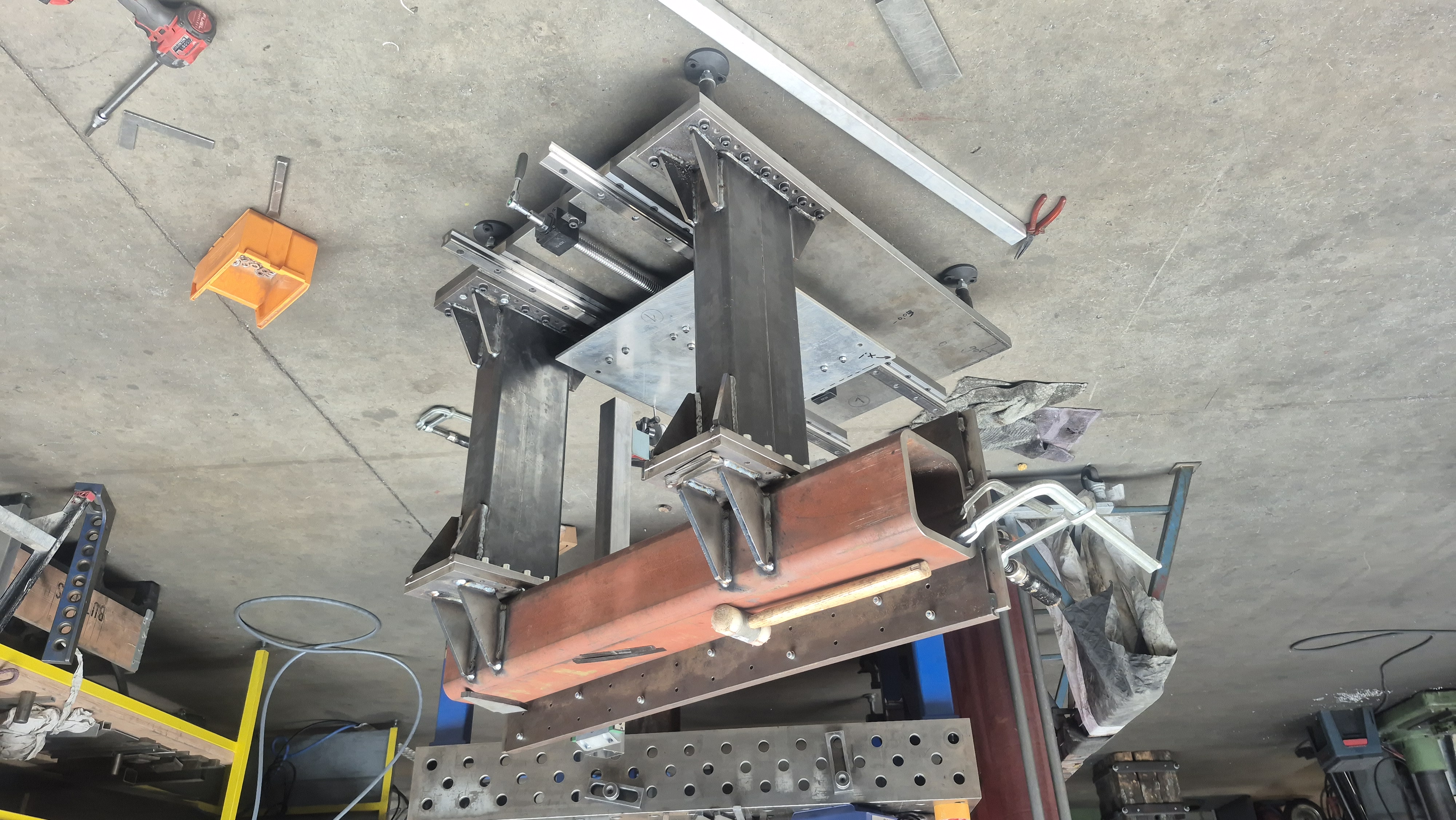

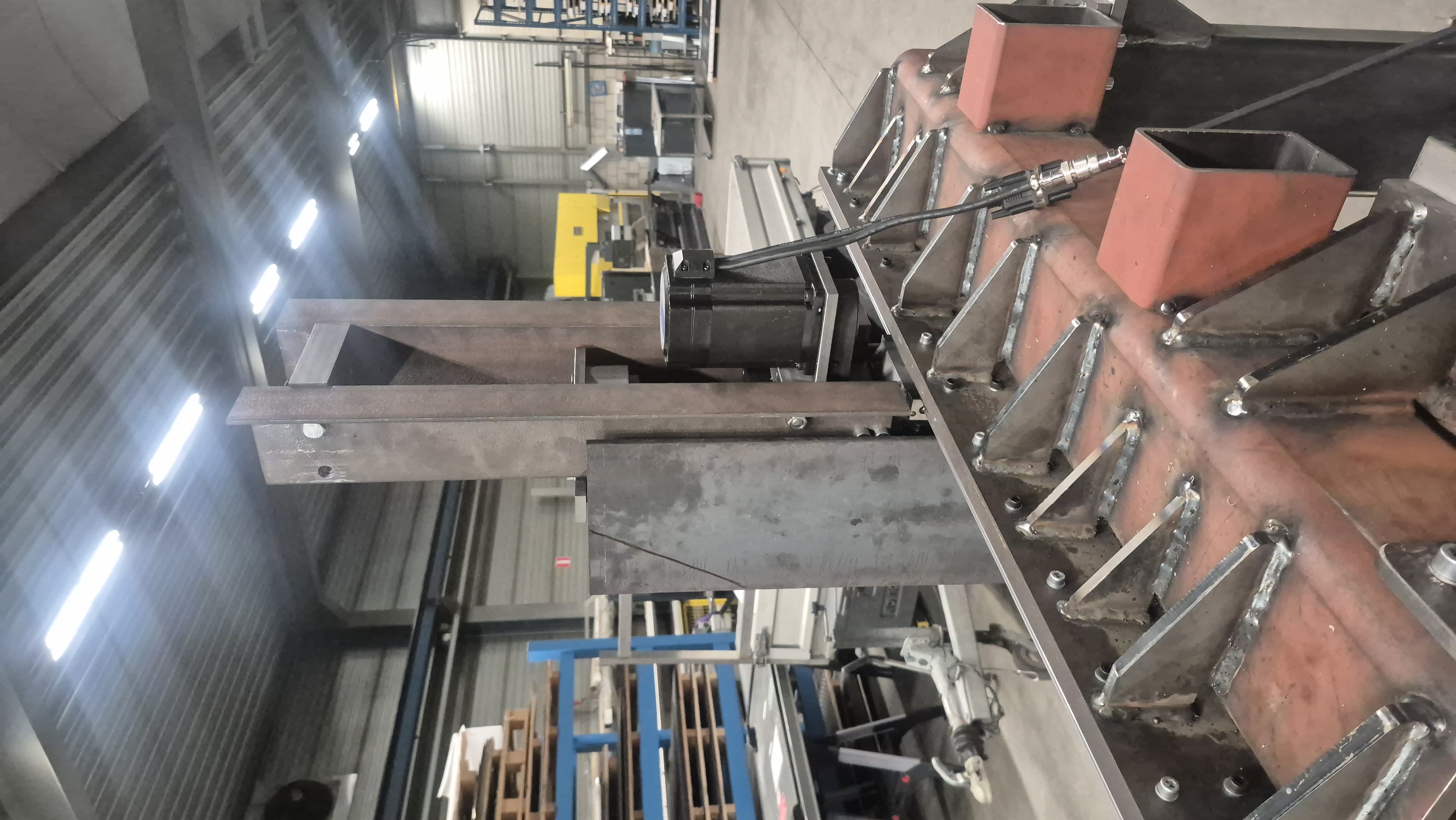

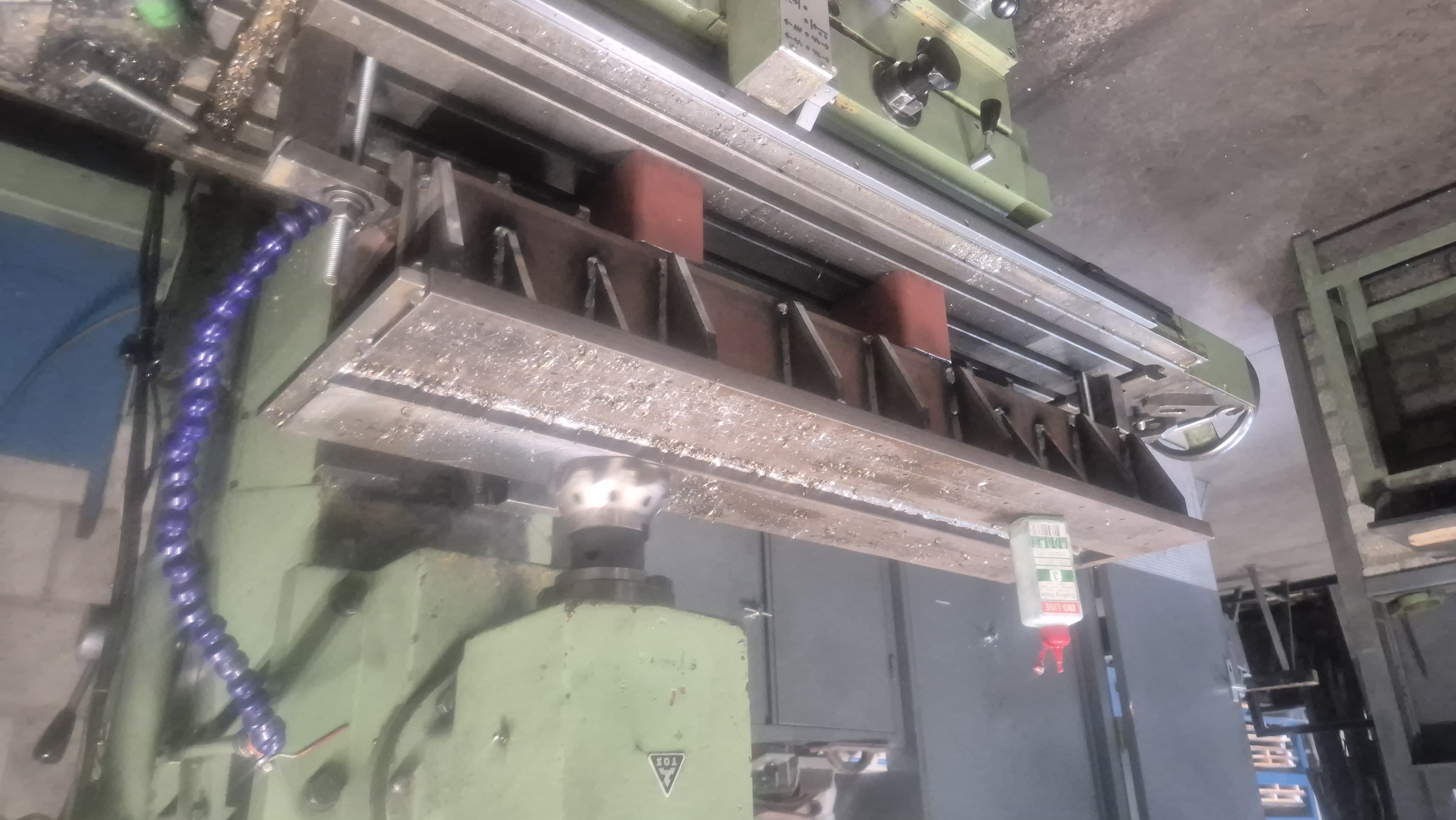

Ik heb ondertussen de zware koker voor de X en Z-as aan één kant vlak gefreesd, en dat is aardig gelukt. Ook heb ik de verbindingsstukken gemaakt tussen de loopwagens in X en Z richting. Daar heb ik om de een of andere reden geen foto's van gemaakt. Maar die zijn lekker compact geworden.
Vandaag de boel maar eens afgestoft en begonnen met alles weer provisorisch in elkaar te zetten, ik kan het nu lekker laten staan omdat we bedrijfsvakantie hebben. Werkt wel zo prettig.
Hier was ik ongeveer gebleven, alleen zit de spindel voor de Y-as nu netjes vast aan de tijdelijke alu tafel.
De stalen plaat van 25mm dik die ik uiteindelijk als freestafel wil gaan gebruiken is niet 100% vlak. Dat was te verwachten, maar ik had bedacht om er 4 kamers in te frezen die mooi in één vlak liggen zodat ik hem wel netje op de loopwagens kon monteren. Daarna zou de machine deze dan zelf mooi kunnen vlakken aan de bovenkant. Maar dat gaat helaas niet lukken in een opspanning op de freesbank op het werk. Dus daar moet ik een keer over nadenken hoe dat op te lossen.... Komt later.
Het tafeltje kan nu in ieder geval mooi op en neer met behulp van een accuschroefmachine. Er zit een heel handig binnenzeskant gat aan het eind van de spindel.
Verder met de 2 strippen waarop de lineaire rails voor de X-as komen. Materiaal is 120x20mm. Die heb ik met behulp van 2 stripjes tot een geheel gemaakt zodat ik daar nu het gatenpatroon op kan uitzetten, zit het in ieder geval netjes verdeeld over de 2 strippen en loopt het alvast mooi parallel. De strippen blijven één geheel totdat ze vastgelast zitten op de dikke koker. Daarna laat ik de strippen mooi vlak frezen denk ik. Dat lukt niet in één keer op het werk.
Dit moet ik ook een keer doorschuiven, maar met een hoop referentiegaatjes moet dat wel lukken.

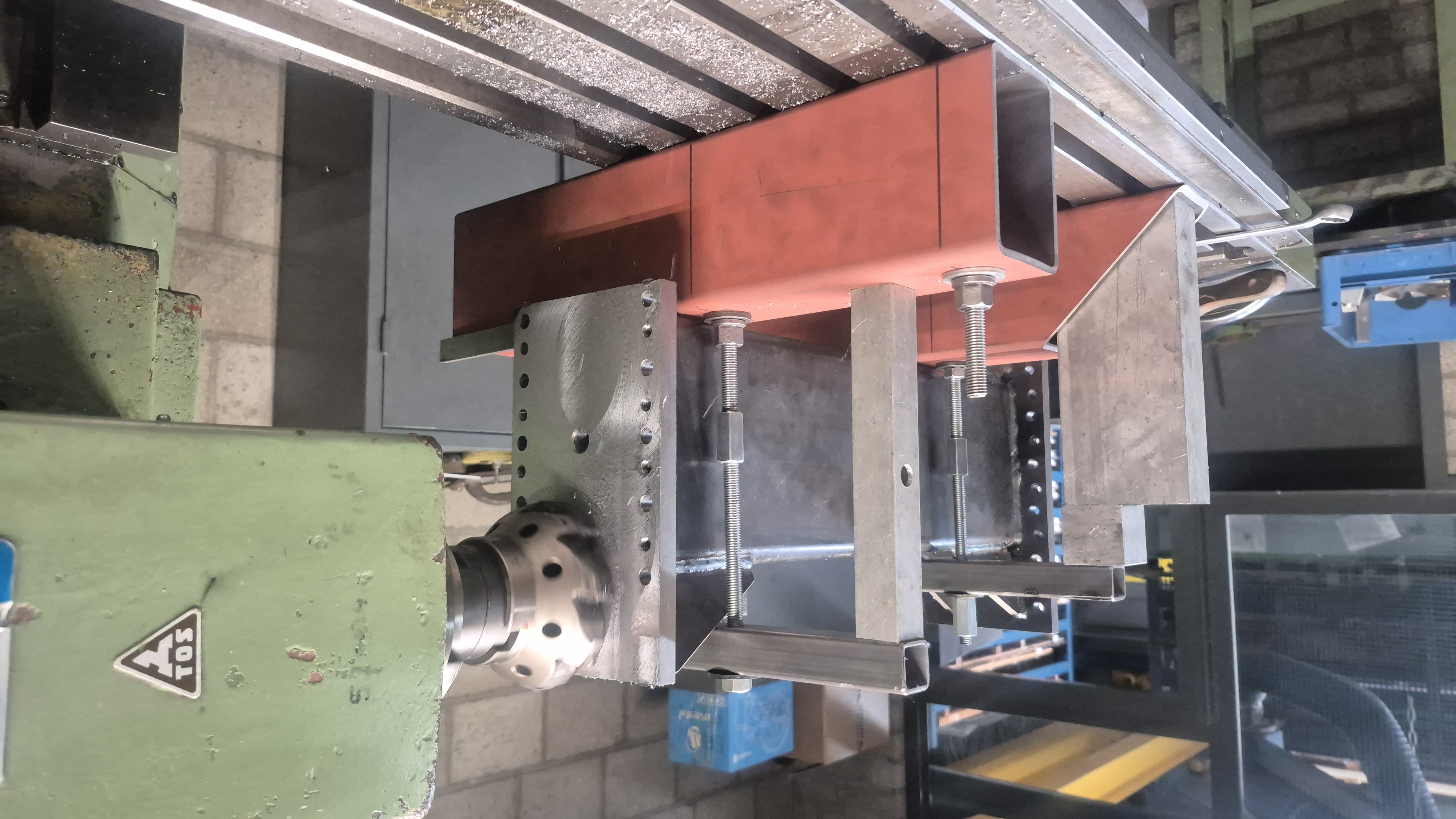

Weer lekker geklust vandaag. bepaald waar precies de koker voor de X-as moet komen, pasvlakken gefreesd, strippen voor de rails in X-richting voorzien van gatenpatroon, bepaald waar die op de koker moeten komen, en tenslotte de kolommen afgelast.
zo moet het worden. In de toekomst aan de rechterkant ruimte voor een gereedschapswisselaar...
Pasvlakken voor verbindingsplaten tussen X-as en kolommen.
Even passen en meten, lassen komt later, eerst moeten de platen op de koker gelast.
En de kolommen afgelast, platen zullen wel wat krom gaan, dus dat wordt een uitdagend klusje om die na te bewerken.

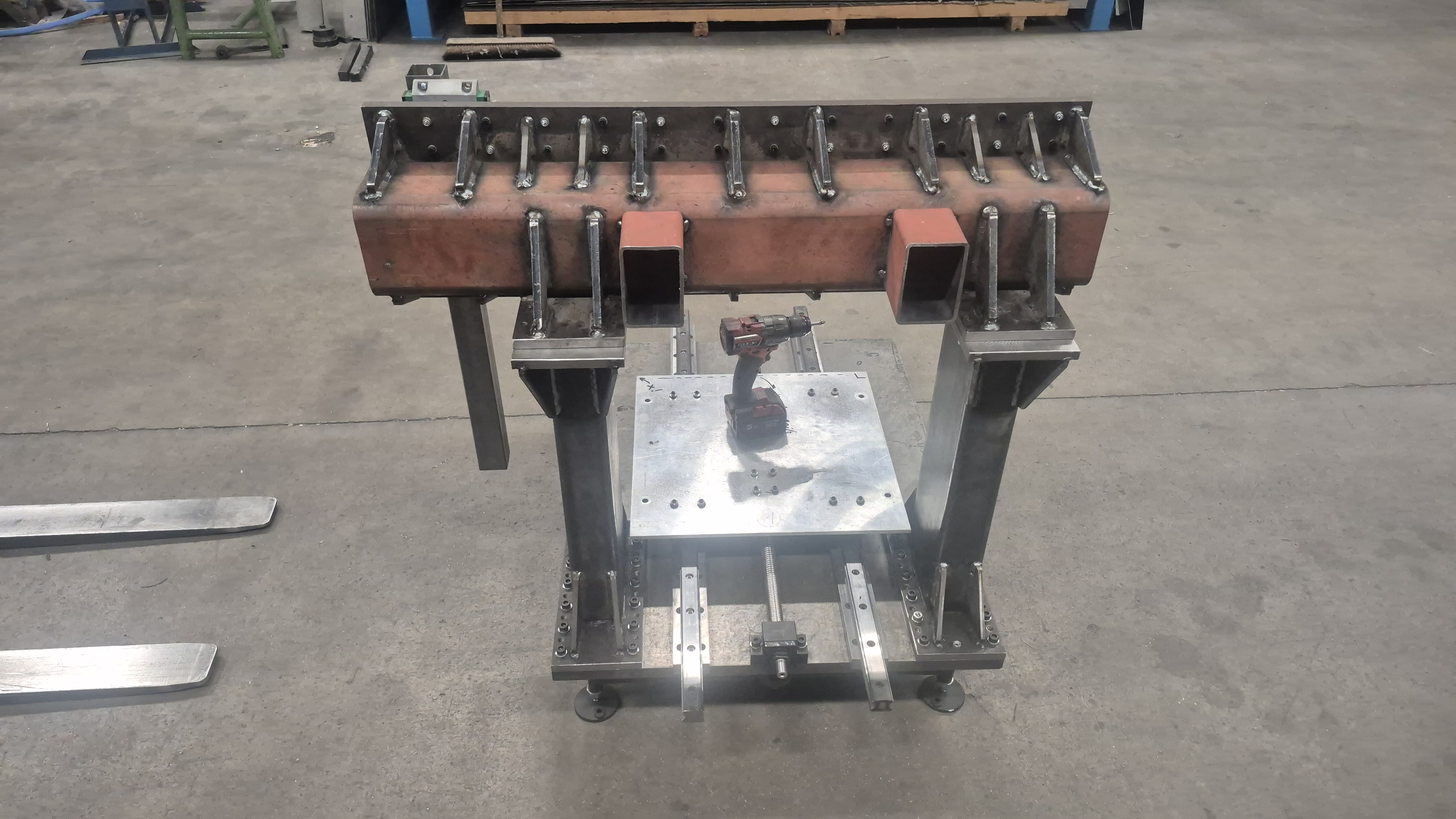

Het "binnenkort" uit de vorige post was een beetje relatief. Heb het project niet echt netjes bijgehouden hier. Maar heb er wel gewoon aan verder geknutseld. Soms zat het mee en soms een beetje tegen, zoals iedereen dat wel heeft met dit soort projecten waarschijnlijk.
Maar alles bij elkaar ben ik behoorlijk opgeschoten.
Alle assen zitten mechanisch in elkaar en de stappenmotoren hebben afgelopen week voor het eerst de machine in 3 richtingen laten bewegen. Besturing zit als testopstelling in elkaar, maar sensoren voor homing of begrenzing zitten er nog niet aan. Ook hardwarematige knoppen voor voeding en toerental percentage wil ik nog maken.
Deze week komt de spindel binnen en dan kan de aandrijfmotor erop en hopelijk dit jaar nog de eerste spanen!
Dan mag hij nog een keer vrijwel helemaal uit elkaar om het lijstje met puntjes af te werken, en dat is nog best lang.... dan met een verflaagje erop alles weer in elkaar en kijken wat er mogelijk is!
Ik heb zelf nog een hoop te leren en het lijstje met "verbeterpuntjes" en "wensen" is er ook al.
Eerst maar eens wat willekeurige plaatjes omdat er anders echt niks aan is ;-)
Zo staat hij er nu een beetje bij. Het ding Maakt met viltstift ook al tekeningen op een plaatje aluminium, dus de besturing werkt! SimCNC bevalt prima tot nu toe, maar ik had ook geen vergelijk. De postprocessor vanuit Fusion moet ik nog uitproberen. Tot nu toe wat eenvoudige dingetjes gewoon met de hand geprogrammeerd. In het hele CAM gebeuren zit vooral de leercurve, CAD is mijn dagelijks werk en gewoon conventioneel frezen kon ik ook al. Maar dat tussenstapje dus niet. Ik wil graag de hele machine in Fusion intekenen zodat er ook daardwerkelijk gesimuleerd kan worden als de werkstukjes wat complexer worden.
Nog een hoop te doen, maar tot nu toe blij met het resultaat. Als het ding zijn eerste bewegingen maakt en met een stomme stift wat kriebels maakt op een plankje is dat toch wel heel vet :-)
