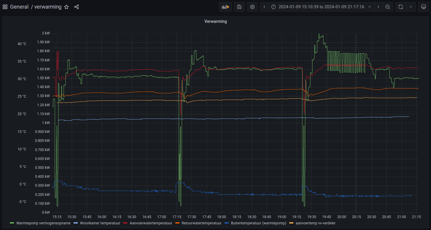

DaBit schreef: 14 jan 2024 11:04 Ja, join the club. Ik weet niet welke softwareboer de software voor mijn Daikin/Intergas gemaakt heeft, maar dat was niet het helderste licht
Precies mijn idee van de LG! Beide komen uit Korea toch? De firmware wordt vast uitbesteed bij hetzelfde software clubje :mrgreen:
DaBit schreef: 14 jan 2024 11:04 Tweede geintje waar ik 'last' van heb is dat die warmtepomp het niet leuk vind als het temperatuurverschil tussen aanvoer en retour te klein word; dan raakt-ie van de wap en gaat-ie erg onrustig pendelen. Zie bijvoorbeeld het laatste stukje van deze grafiek, daar begint het:
Dat is wel vreemd. In het blok ervoor lijkt het verschil tussen aanvoer en retour overigens min of meer hetzelfde. Zou er geen andere factor mee kunnen spelen? Een kleine ∆t heeft die van mij dan weer geen moeite mee. Maar soms regelt hij wel alsof het een oscillator is terwijl ik niet kan verzinnen waar dat vandaan komt, alle omstandigheden blijven gelijk.
Het goede nieuws is, je binnen temperatuur staat als een huis! Dat is bij mij net zo, van al dat rare gedrag merk ik binnen helemaal niets. Wij techneuten maken ons misschien ook veel te druk over dat soort rariteiten 8)
Ik kwam het op Tweakers meer tegen, en daar is de algehele consensus 'software-bug'. Een paar lossen het op door tijdelijk vanuit HomeAssistant/een script de aanvoerwatertemperatuur iets te verhogen als ze het detecteren. Als de pomp weer pendelvrij loopt kan die weer naar beneden.
Ik zou dat ook kunnen doen, maar ik zie eigenlijk nog niet zo heel veel kwaad in dat gedrag. De compressor draait op dat moment en gaat alleen wat harder/rustiger/harder/rustiger werken. Als-ie draait is er een oliefilm en die blijft wel intact.
Maar als ik een graad of 2-3 aanhou tussen aanvoer en retour watertemperatuur dan begint de pomp toch wel vaker te starten en stoppen. 4-5 graden loopt een stuk rustiger; dan heb ik veel langere runs met van tijd tot tijd een defrost er tussendoor, en het energieverbruik lijkt er weinig van te lijden te hebben. Dat ontdooien doet de mijne overigens wel met aardgas; kost met dat defrosts-zijn-noodzakelijk weer ongeveer een kuub per dag.
Ja, soms mekkeren we te hard. Net als met schilderen enzo; ik weet elke zakker feilloos te vinden terwijl de rest van de wereld dat niet eens ziet :lol:
Produceer je deze mooie grafieken met Home Assistant?
Ik luister de P1P2 bus communicatie tussen kastje in de woonkamer en de warmtepomp af (met deze); die data gaat HomeAssistant in. HomeAssistant stuurt dat op zijn beurt samen met alle andere sensordata naar een Influx time-series database, en daar kan ik vervolgens Grafana op loslaten om die grafiekjes mee te tekenen.
Maar met alleen HomeAssistant kan het ook. Dan heb je alleen wat minder mogelijkheden.
