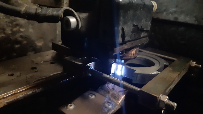

Gisteren even lekker aan het knetteren geweest.. de bewerkingsparameters vaststellen voor het vonken van Titanium. 't loopt wel aardig zo
Op de foto ben ik aan het navonken, daarvoor hoeft de bak niet vol, dat gaat wel prima zo..
'k moet alleen nog even een afsteekbeiteltje maken op de Emco, zodat ik een paar nieuwe nozzles kan maken..
