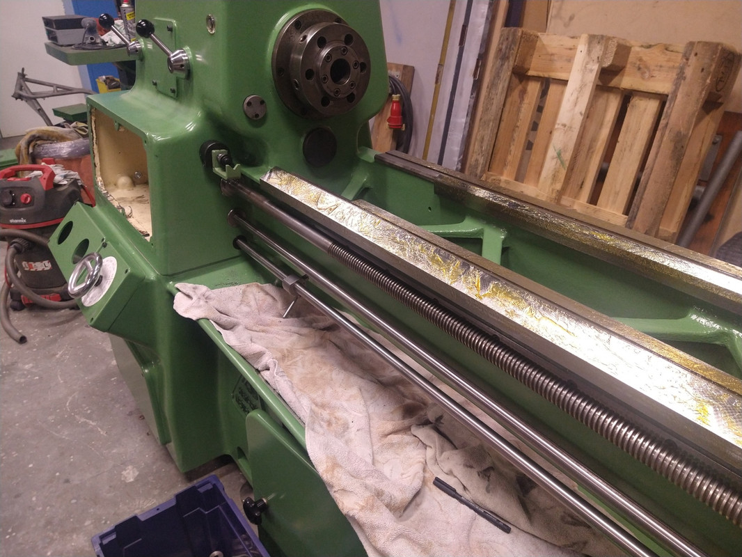

vandaag eerst maar eens de bank schoon gemaakt, en de eerste onderdelen weer terug gemonteerd.
VDFman
Berichten: 151
Lid geworden op: 27 mar 2011 18:23
Re: Revisie AI Hembrug DR200
Bericht door VDFman »
Het ziet er strak uit!
Maar het lijkt mij dat het schort gezakt tov de assen. Idem dito voor de losse kop tov van de vaste kop . Ga je daar iets mee doen of gewoon zo terug monteren?
pieter dr200
Berichten: 173
Lid geworden op: 21 jul 2017 20:33
Locatie: leiderdorp
Bericht door pieter dr200 »
Maar het lijkt mij dat het schort gezakt t.o.v. de assen. Idem dito voor de losse kop t.o.v. van de vaste kop
dat klopt ook, daarom heb ik de onderkant van de slede ook laten slijpen zodat dit gecompenseerd word.
maar er is ook heel weinig van af gegaan, omdat het bed in een goede staat was voor de leeftijd.
de voet van de losse kop is ook geslepen waardoor deze nu onder center staat.
zodra ik hem kan laten draaien ga ik deze eerst uitvullen met precisie folie, zodat de losse kop weer in center staat.
als ik dan weet wat er precies tussen moet wil ik een plaat laten laser snijden en dan op dikte laten slijpen, op deze manier hebben de voet en de losse kop een volledig ondersteund oppervlak i.p.v. strookjes folie.

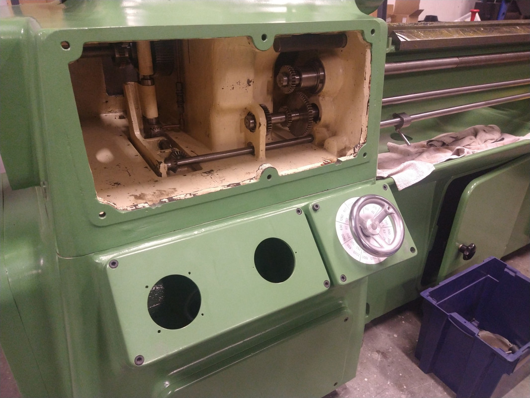

maar vandaag nog een dagje aan het puzzelen geweest met de aanzetraderkast, deze gaf zich niet zomaar gewonnen.
uiteindelijk is het weer gelukt om hem terug te plaatsen en mag het resultaat er weer wezen.
eerst maar eens een van de hendels gerepareerd aangezien deze gescheurd lag.

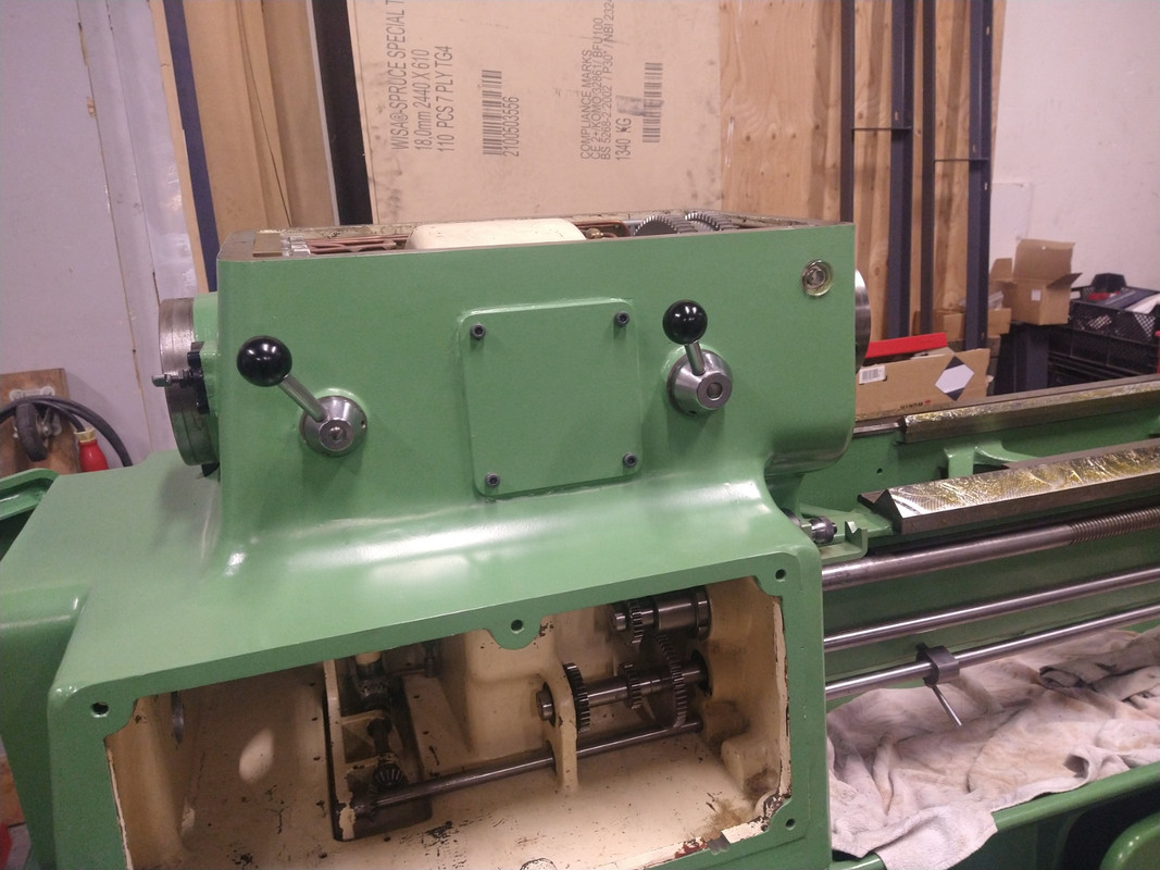

afgelopen week toch nog even tussendoor het schort er aan gehangen.
pieter dr200
Berichten: 173
Locatie: leiderdorp
afgelopen week toch nog een aardige slag kunnen maken, langzaam maar zeker komt het einde in zicht.
het lagerblok weer terug gemonteerd en de voedings-as afgesteld.
Afbeeldingimage uploader
de slede weer terug geplaatst en vastgemaakt aan het schort.
de pinole weer in elkaar gezet, voor zover dat ging.
de nieuwe handwielen moeten eerst nog uitgedraaid worden.
ook de bedieningskast weer pas gemaakt op het schort.
de spindel weer samen gesteld.
ook nog wat speciale schroeven gemaakt en eentje hersteld.
hier was de imbus van dolgedraaid, dan maar een maatje groter.
de oude en de nieuwe schroeven.
het eind resultaat van deze week.

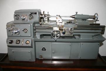

vandaag ook nog even bij een collega langs geweest, de gravure van de dwars slede was al heel erg ondiep en met het slijpen was deze verdwenen.
ook gelijk een kleine verandering aan de gravure gedaan t.o.v. hoe het vroeger was.
zo zag de gravure er vroeger uit, net zoals van een dr1.
