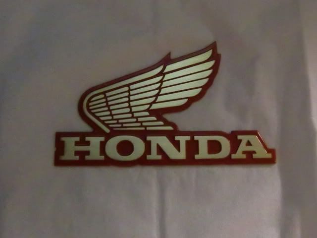

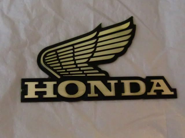

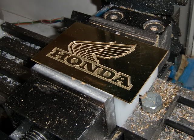

Leuk :mrgreen: nu we het toch over logo's hebben, onlangs een experimentje om een eps bestand te gebruiken, en dat werkte erg goed :mrgreen:
Voordeel , er zijn enorm veel eps plaatjes te vinden natuurlijk.
Uit een stukje messing plaat ;-)

Prachtig werk ger ! Met wat voor gereedschap heb je dit gedaan?

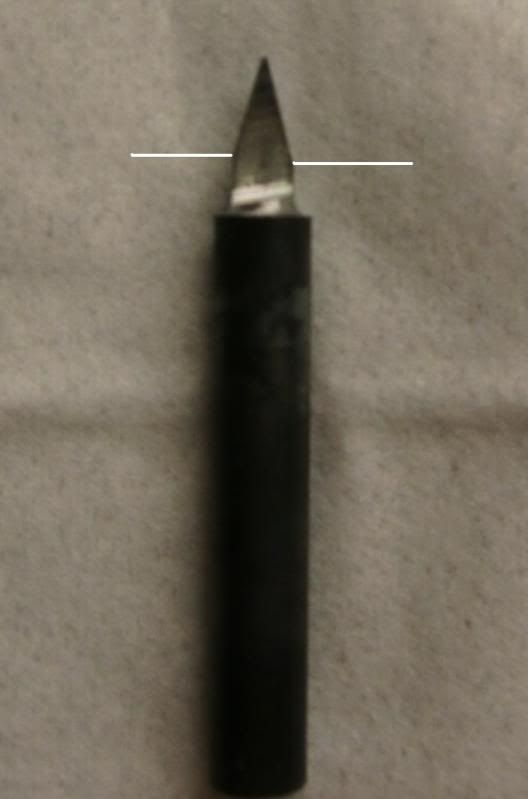

Voor het graveren heb ik een zelf geslepen graveerfreesje gebruikt.
Zoiets als dit ,
En het contour heb ik uitgefreesd met een zelf geslepen 1snijder van 1,3 mm

ziet er idd goed uit die honda emblemen.
Het verfwerkje zal ook wel ff geduurd hebben ;)
