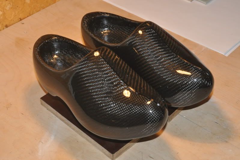

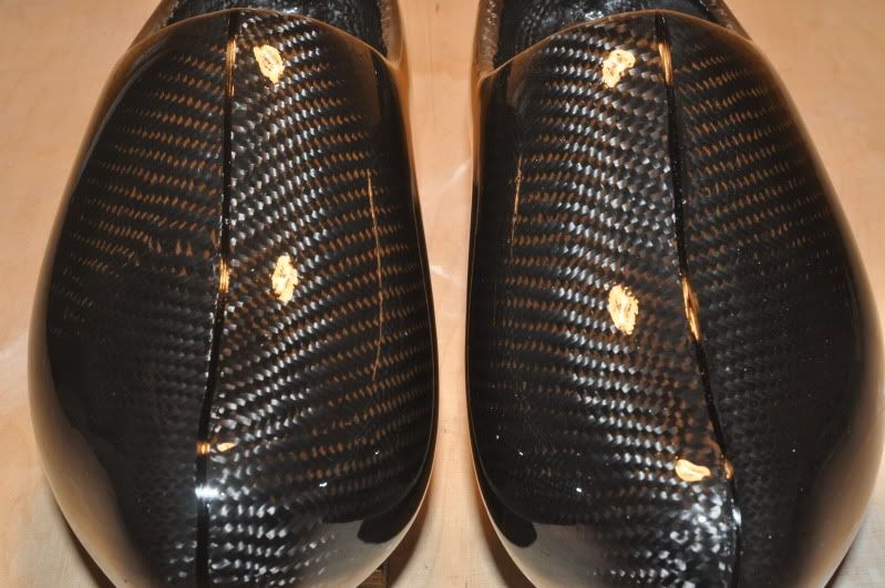

Ik heb ze eerder vandaag in de blanke 2K PU lak gezet.. deze lak heeft een UV fliter zodat de Epoxy niet vergeelt en mijn klompen er over een paar jaar uitzien alsof ze van Aramide zijn.. :)
Naadje.. zit er ook netjes op die enkele streng middenover..

Re: Kabaalstra verkoolt zijn klompen..
Bericht door wetronic »
en toen waren ze te klein :lol:
nee hoor ziet er prachtig uit ;)

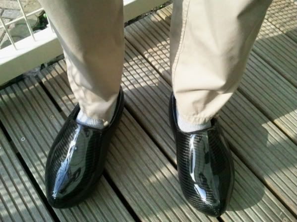

Vanmorgen uit een plaat Rubber de zolen uitgehakt met een Beite, en ze daarna aan de omtrek netjes glad geslepen..
even met dubbelzijdig tape onder de klompen geplakt, om te kijken of dat een beetje lekker loopt..
Jaaa!.. dat doet het... Dus.. momenteel liggen de klompen, en de zooltjes met een laagje contactlijm te drogen..
zodadelijk plakken..
Ja, dan kom ik op mijn klompen.. :), ik denk dat ze qua sterkte wel voldoen als veiligheidsschoeisel.. :)
Bericht door parallax »
Vraag me af of Arie nu ook sneller loopt door de enorme gewichtsbesparing ? ;-)
Eigenlijk is het gewoon zonder om er dagelijks mee rond te lopen, ze zitten zo mooi strak in de "lak" :mrgreen:
