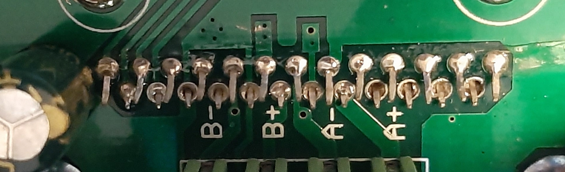

Ik heb het nu inderdaad warm gedaan. Klein butaanbrandertje. Voelde het iets zachter worden en kon hem zo terugbuigen.
Tjeetje, het is wel erg zacht materiaal sowieso. Ik heb de scherpe randjes weggewerkt en moest heel voorzichtig zijn.
Ben nu met de electronica bezig. Echt... man man man
Het wordt wel wat, maar het is echt afgeraffeld bij productie
Re: el-cheapo machine op aliexpress
Oh, ik zie nu pas dat op de tweede foto de IC behuizing gebroken is. Koellichaam was ook veel te strak aangedraaid

Die controller ziet uit als een TB6560!
Ze hebben maar een half thermisch pad gebruikt en het koellichaam scheef aangedraaid. Bij het vastdraaien van de 2e schroef gaat dan e.e.a. kapot.

Dat kleine stukje wat er af is gebroken zal de pret niet drukken, gewoon goed doorsolderen met een klein boutje, de te lange pootjes afknippen en een klein beetje pigeonshit (koelpasta) gebruiken, niet te dik want dat werkt averechts en dan gelijkmatig vastschroeven.
En dat is precies wat ik gedaan hebbenkr schreef: 13 jul 2023 22:25 Dat kleine stukje wat er af is gebroken zal de pret niet drukken, gewoon goed doorsolderen met een klein boutje, de te lange pootjes afknippen en een klein beetje pigeonshit (koelpasta) gebruiken, niet te dik want dat werkt averechts en dan gelijkmatig vastschroeven.
Had ik al gezegd dat ik (micro)elektrotechnicus ben?
IC moeten we nog zien. Eerst de boel maar opnieuw bedraden en dit keer goed gezekerd en geaard.
Best veel werk bij elkaar, verkoper helpt nog niet echt mee. Denk toch dat ik een dispute open.
