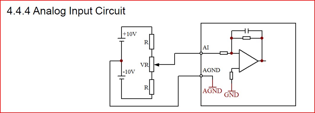

Zoals ik hier al eerder schreef wil ik mijn 4e as ook aansturen zodat ik een continu toerental heb voor b.v. draaiwerk.
Nu heb ik gezien dat je dit met de ingangen AI en AGND kun bereiken door een 0-10v signaal aan te bieden.
Nu zou ik dat kunnen doen via de Eding kaart maar denk dat het handiger is om een 0-10v generator in de kast te bouwen. Ik heb er een gevonden bij Ali. Nu zoek ik alleen iemand die mij kan bevestigen (of juist niet) dat dit zou kunnen werken.

Berichten: 6812
Re: Bouwen 4th Mill met Eding
Ballegooijen schreef: 13 jun 2023 20:22 denk dat het handiger is om een 0-10v generator in de kast te bouwen. Ik heb er een gevonden bij Ali. Nu zoek ik alleen iemand die mij kan bevestigen (of juist niet) dat dit zou kunnen werken.
https://nl.aliexpress.com/item/40000267 ... pt=glo2nld
Nee dat gaat daar niet mee werken want dat is een signaalgenerator die sinus, blokgolf en zaagtand uitstuurt en jij wilt neem ik aan een 0-10V DC gelijkspanning ?
Berichten: 6812
Zoiets wil je hebben denk ik.
Let wel op dat je nog een 15V of 24V DC voeding er bij nodig hebt
