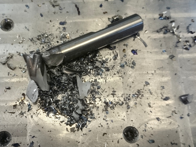

En kwa frezen heb ik een record. Ik geloof niet dat ik ooit eerder een frees zo goed kapot heb gekregen :mrgreen:
Volgend jaar poging 2.

DaBit schreef:En kwa frezen heb ik een record. Ik geloof niet dat ik ooit eerder een frees zo goed kapot heb gekregen :mrgreen:
Hebbie goed gedaan, hoop dattie in een andere prijsklasse zat dan die van mij ;-)

andrefc101 schreef: Hebbie goed gedaan, hoop dattie in een andere prijsklasse zat dan die van mij ;-)
Ja hoor, dat was gewoon een 8mm niksbijzonders freesje. Kost nog steeds niet niks en zonde dat-ie stuk is, maar hij heeft me al goed gediend en vertoonde al wat ouderdomsverschijndelen. Dus heel wakker lig ik er niet van.
