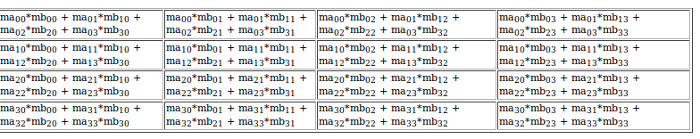

Berichten: 11646
Re: Rekenhulp gevraagd...
Van zelf doen leer je het meeste, dus ik ga je een paar zweetdruppeltjes bezorgen..
Vermenigvuldiging van twee matrices is:
ma is matrix X, mb is matrix B, eerste getalletje is rij, tweede kolom.
Wat je nu moet doen is de matrices voor rotatie, translatie en schalen op een stuk papier pennen, en uitwerken d.m.v bovenstaand plaatje. Dan heb je de goede :P
Maar ook hier weer: je gaat er vanuit dat het er sneller van word, maar eigenlijk weet je het niet. Daarvoor moet je eerst weten hoeveel tijd het nu kost, en of er genoeg te winnen is om een sluipweg noodzakelijk te maken.
Dat zou mee moeten vallen.
