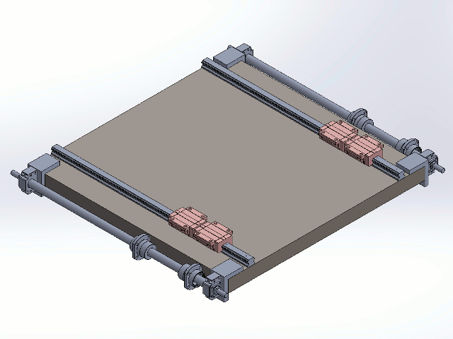

Beetje virtueel prutsen:
Even uitgegaan van 800x800mm basisplaat, 30mm rails, 25mm kogelomlopen met dubbele moer en 2-zijdig 'vast', BK15 lagerblokken, Vertex haakse hoekjes en een basisplaat waarvan alleen de bovenzijde vlak is en de andere 5 zijden niet te vertrouwen als referentie.
Kogelomlopen kunnen inderdaad net zo goed naar de zijkant; je moet toch wat verzinnen om de lagerblokken te monteren omdat anders de moeren niet passen, en dan ben je het voordeel 'makkelijke montage op een referentievlak' kwijt.
Ben d'r nog niet happy mee, maar dat heb je wel eens met een eerste ideetje. Ik ben dan ook nog bij lange na niet uitgeprutst.

Doe jij dit nu met designspark mechanical of gebruik jij ook alibre of wat anders?
Je kunt die hoekstukjes voor de lagering toch tegen de voorkant of de onderkant zetten, dan kunnen je rails weer een stukje verder naar buiten.
Een dubbele moer om de speling er uit te stellen neem ik aan? Zijn die niet in 1 behuizing beschikbaar ( zo ben ik het gewend )

Nee, dit is Solidworks. Het licentieverhaal erachter is alleen wat schimmig; het is niet zo'n variant die met 'crack.exe' komt, maar het staat ook niet op mijn naam. Het zal dus geen blijvertje zijn, maar vooralsnog vind ik het wel even handig omdat ik er als beginneling ook inderdaad wat mee kan doen zonder telkens vast te lopen (en als dat wel zo is levert een simpele Google-opdracht het antwoord wel; het grote voordeel van de Opel Kadett onder de solid-modellers gebruiken), en het kan tenminste gewoon STEP files importeren die je vervolgens ook nog aan kunt passen.hugo stoutjesdijk schreef:Doe jij dit nu met designspark mechanical of gebruik jij ook alibre of wat anders?
Designspark kan wel STEP's importeren maar dat was het dan, Alibre (Geomax tegenwoordig) kan in de hobbyvariant helemaal niks daarmee zeggen ze. Niet praktisch als het op het WWW stikt van de STEP-modellen van diverse componentjes. FreeCAD heeft wel interesse, maar ik wacht wel even tot de assemblymodule klaar is. Eerst maar eens leren tekenen met dit soort programmatuur, daarna is het de grappen en grollen van een ander pakket leren.
Ja, dat deel moet zowiezo anders. Motor- en lagerblok montage in 1 deel. Maar daarvoor is dat 3D geteken toch wel handig; zie je meteen dat het niet het winnende liedje is wat je verzonnen hebt.Je kunt die hoekstukjes voor de lagering toch tegen de voorkant of de onderkant zetten, dan kunnen je rails weer een stukje verder naar buiten.
Krijgen kun je alles, als je maar betaalt. In de betaalbaardere prijsklassen (Hiwin, ISEL, fleabay overstock, etc.) heb je geen dubbele moer, hooguit een knijp-boutje of iets dergelijks. Doet de truuk bij die ISEL spindels op m'n BF20 opzich prima, daar niet van.Een dubbele moer om de speling er uit te stellen neem ik aan? Zijn die niet in 1 behuizing beschikbaar ( zo ben ik het gewend )
Het is ook maar de vraag om ik wel 2 kogelomloopmoeren wil monteren, maar als er plek is voor 2 stuks kan ik er altijd voor kiezen om er maar eentje te monteren. Plak ik er virtueel maar eentje op z'n plek, dan gaat die tweede naderhand geheid niet passen...
Ik moet nog eens zien hoe ik aan die kogelomlopen ga komen; ik zou die twee X-as kogelomlopen graag klasse C3 of C5 hebben omdat ze behoorlijk gelijk-op moeten lopen, maar dan word de spoeling aan betaalbare varianten wat dunnetjes.
De andere kogelomlopen mogen van mij best C7 zijn, mits backlashvrij: constante afwijkingen op rotatiehoek vs afgelegde afstand kun je immers prima wegcalibreren. Datzelfde geld in theorie ook voor de twee X-as kogelomlopen, alleen ik voel aan m'n water dat dat nog wel eens niet zo simpel zou kunnen wezen als het lijkt.
Encoder op de motoras of niet is trouwens geen vraag: dat ga ik tzt wel doen. Simpele 400 pulsen/omw encodertjes zoals de Avago HEDS-serie kosten niet zoveel, de ingangen ervoor heb ik al op mijn eigen drives end ie komen op de hardware kwadratuurencoderunit in de DSP uit. Het word voor de stepperdrive zoveel simpeler om te berekenen wat er aan elektronen naar de motor moet als-ie de actuele positie en snelheid van de as weet... Nu moet ik de hoeveelheid 'voorontsteking' om elektrisch 90 graden voor te lopen op de rotorpositie zelf vertellen aan de drive.
Let wel: die encoder heeft dus niet als primaire doel positiebepaling a-la servo.
Permanente glaslinealen langs de assen weet ik nog niet. In geval van C7 kogelomlopen wel denk ik; +/- 0,05mm afwijking per 300mm is best veel en die SINO dingetjes zijn niet heel duur. Maar dan wederom niet in closed-loop, meer de input van die glaslineaal gebruiken om de correctietabel voor afgelegde afstand per stap over het bereik (de 'screw-map') te vullen en dynamisch aan te passen.

De vraag is natuurlijk of C7 kogelomloopspindels nu echt zo "slecht" zijn.
Uiteindelijk is de afwijking van +/- 0,05mm alleen een maximale waarde van de toegestane tollerantie binnen C7, het wil niet zeggen dat de afwijking ook daadwerkerlijk + of - 0,05mm is voor het zelfde geld is het maar 0,01 en als ze beide een positieve (of negatieve) afwijking hebben, kan je dit eenvoudig corrigeren door het aantal stappen per omwenteling aan te passen. Het zal wel heel extreem zijn als de ene +0,05 is en de andere -0,05. Het is meer de vraag of de leverancier ook C3 of C5 levert, zo niet, dan kan je dus ook geluk hebben. Uiteindelijk zal het met de productie van spindels wel net als met kogellagers zijn, hoge precisie lagers worden niet gemaakt, die hebben ze als toevalstreffer, alleen voor het uitselecteren moet je extra betalen. Je maakt 10.000 dezelfde lagers en na productie worden ze allemaal getest en zitten er altijd we een paar betere bij waar ze dan snel even P6 of iets dergelijks op zetten. Het lijkt me niet logisch dat over een lengte van zeg 60cm die je in jou geval ongeveer nodig hebt een afwijking van zowel positief als negatief zult hebben

Volgens mij valt het wel mee met ´slecht´. Die ISEL 16mm C7 spindeltjes in mijn BF20 doen het beter dan 0,05/300mm afwijking volgens mij (ik kan het niet meten over die afstanden), en op kortere afstand zijn ze nog nauwkeuriger.
En verder is de kans dat bij dezelfde bestelling de twee stukken kogelomloop van dezelfde handelslengte af komen en dus met redelijk dezelfde afwijking geproduceerd zijn ook nog eens best groot. Ik hoor maar weinig portaalfreesbouwers klagen dat hun brug wiebelt in ieder geval, en met 0,1mm verschil moeten de stappenmotoren onderhand knarsend tot stilstand komen want zo scheef laten die lineaire geleidingen zich niet duwen mag ik hopen.
Hmm, misschien de linealen ook maar gewoon weglaten. Hoe simpeler een constructie, hoe beter die meestal werkt en blijft werken zonder dat er eerst 5 revisies overheen moeten. KISS.
De afwijking 'mappen' kan ik immers ook door een lineaal op de tafel op te spannen en de machine door het bereik van de lineaal te laten lopen. Zou zelfs een kalibratie-procedure voorafgaand aan het maken van 'iets nauwkeurigs' kunnen zijn. Opspantooltje met lineaal erop maken, macro draaien die de screw maps over de juiste machinecoordinaten aanpast, klaar. Maakt in ieder geval permanente montage van linealen overbodig.
