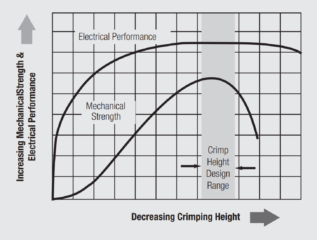

Punt is: je perst de boel zo hard samen dat het koper zich als soort van stroperige vloeistof gedraagt en in alle gaatjes vloeit tot het 1 klont geworden is. Flareverbindingen bij je airco en het koper afdichtringetje bij de olieaftapplug van je vehikel werken ook door het koper te laten vloeien in alle gaatjes en hoekjes.
Het is dus geen veerspanning oid wat voor de klemkracht zorgt.
(willekeurig googleplaatje)
En als je nou dat samenknijpen voldoende ver doet dat het ter plekke van de krimp massief is maar niet zo ver dat het metaal zoveel vervormt dat het scheurt dan zit je voor je hobby/prototype/nulserie wel goed. Productie en de tooling die je dan nodig hebt is een heel andere tak van sport.

Het idee is nog steeds simpel: reduceer de doorsnede zodanig dat het een vrijwel massieve bonk koper wordt. Of je die reductie in doorsnede realiseert door het in een vierkant of zeskant te persen of je doet dat door er een pin in te drijven maakt opzich nog niet zo heel veel uit.
Een afgeronde beitelpunt erin drijven kan dus best. Dat slaan met de beitel zoals in dat filmpje met Hugo in houthakkersblouse ben ik het dan weer niet zo mee eens; het metaal moet kunnen vloeien en niet na 2 klappen al hard geworden zijn.
Verder heb ik dat artikel waar ik het vorige plaatje uit gegoogeld had eens doorgelezen; die was opzich best leuk. Nog een ander plaatje wat in het oog sprong dat relevant is voor deze discussie:
De 'design range' is het punt waar de boel massief word. Knijp je verder dan reduceer je de diameter en gaat de mechanische sterkte weer omlaag.
Voor professionele krimpverbindingen wil je absoluut in dat bereik zitten.
Maar wat als je dat nou eens niet haalt omdat je voor de hobby een HBM hydraulische krimper gebruikt en terminals van de afhaalchinees waardoor je dus de keuze hebt uit bekken die net effe te ruim zijn en bekken die net effe te krap zijn? Dan zie je dat de 'electrical performance' over een heel breed bereik gewoon prima is. Vooral voor toepassingen als zonnestroom en thuisaccu's waar je vanwege verliezen de stroomdichtheid toch al niet heel ver boven de 3A/mm2 wil laten komen.
De mechanische sterkte heeft het meeste te lijden, maar die moet je maar net nodig hebben. Bij stationaire toepassingen zoals zonnestroom en thuisaccu's is het minder belangrijk dan bij krimpverbindingen in een Parijs-Dakar truck.
Weten wat je doet en waarom, of iemand anders vinden die dat weet. Dat is het belangrijkste. Als je snapt welk doel je wil bereiken dan kun je uit 2 strips staal een setje krimpbekken vijlen, in de bankschroef zetten, daarmee je waterleidingspijp op een kabel krimpen, met als resultaat een volstrekt acceptabele verbinding. En dan is dat nog bij lange na niet het meest bizarre stukje gereedschap dat hier op het forum gefabriceerd zou worden.
