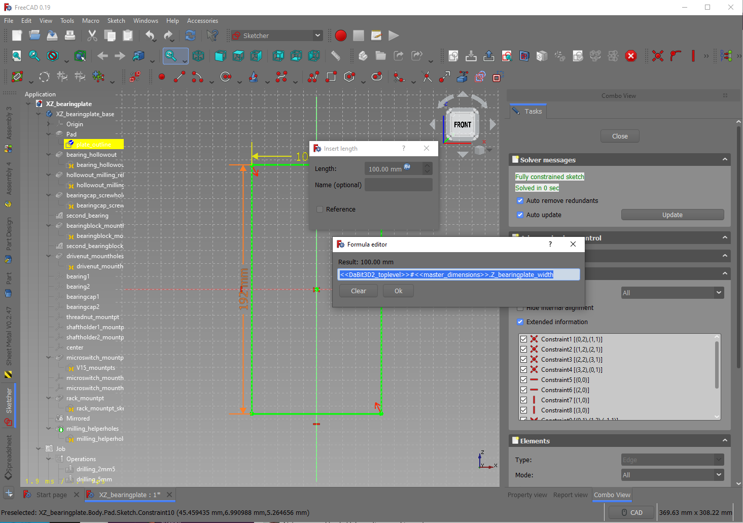

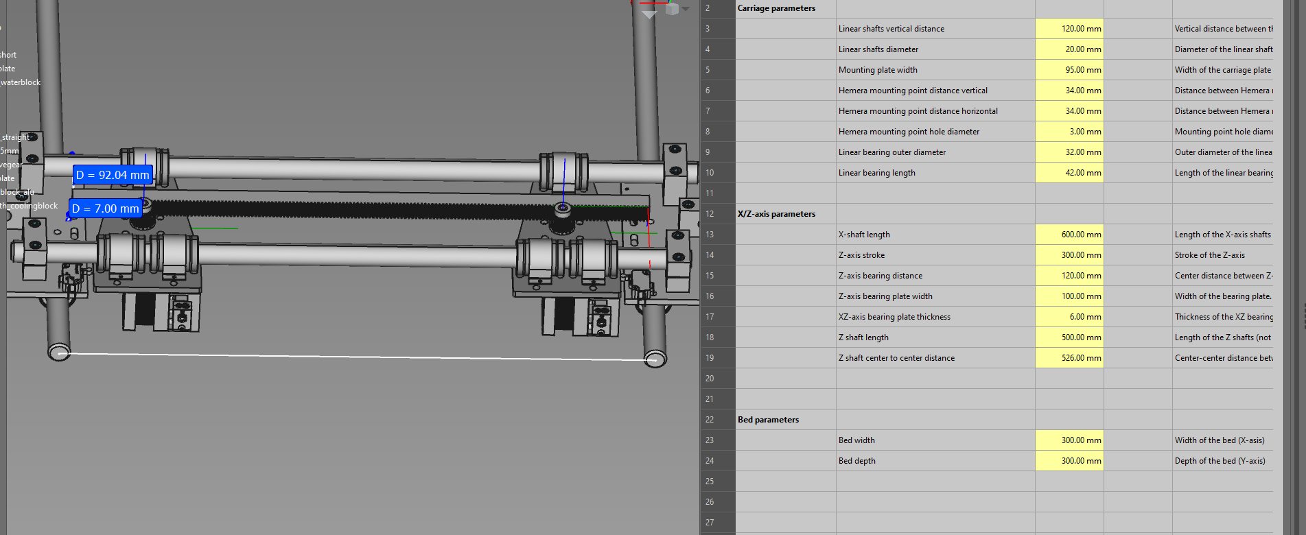

Ik probeer uit te vogelen of er een handige manier is om alle belangrijke maten van een assembly -- inclusief maten van onderdelen -- vanuit een enkel spreadsheet aan te sturen. Voor de plaatsing van onderdelen heb ik het principe wel door, al zit ik nog wel op het steile stuk van de leercurve voor het 'hoe'.
Waar ik nog niet achter ben hoe ik bijvoorbeeld de lengte van een (gelinkt) onderdeel automatisch aan kan passen aan een verandering van de grootte. Ik vermoed dat in DaBit's voorbeeld de 'XZ-axis bearing plate thickness' zo werkt, maar snap dat niet helemaal.

Wel een hele simpele, namelijk enkel een lijn. De locatie en lengte van de lijn word gestuurd vanuit een spreadsheet op het bovenste niveau van de hele samenstelling. De verticale assen zijn vervolgens geassembleerd aan de eindpunten van de lijn.
Zo geef ik straks alles een plekje. Dus een 2D-grondplan als basis, en daar knoop ik zaken als de verticale assen, de lagerblokken, de motoren, framedelen, etc. aan vast.
'Jamaar DaBit, da's toch bottom-up wat je nu doet?' Klopt; die X-as moet eerst naar volle tevredenheid werken voor ik beslis of ik ermee doorga. Dus die is eerst getekend.

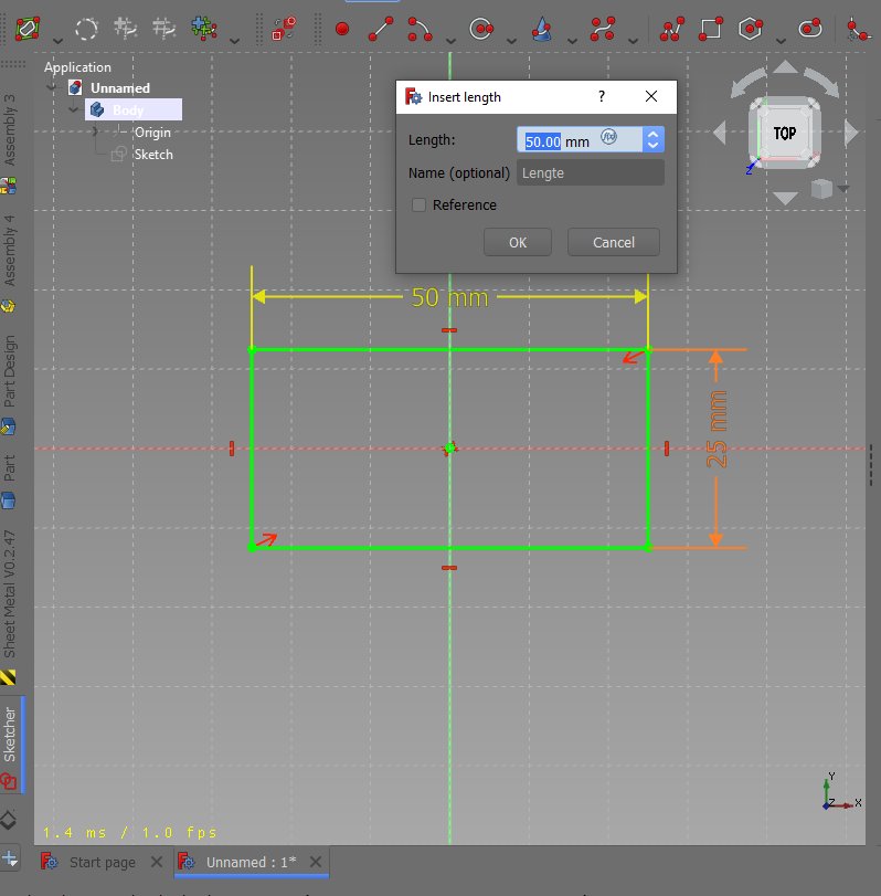

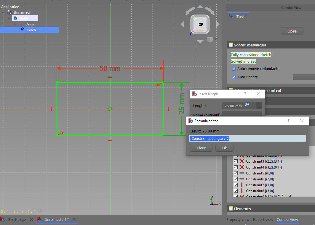

Re: FreeCad leren
Je kunt zo'n beetje overal waar je een getal in moet vullen refereren aan een ander veld. Bijvoorbeeld in een schets geef je een dimensie de naam 'Lengte':
Dan kun je er in een andere dimensie aan refereren en ermee rekenen, bijvoorbeeld de hoogte de helft van de breedte:
Als ik nu van de breedte 60mm maak, dan word de hoogte automatisch 30mm.
Externe documenten en spreadsheets gaan op dezelfde manier:
De breedte komt van document 'Dabit3D2_toplevel', spreadsheet 'master_dimensions' en veld 'Z_bearingplate_width'.
Klinkt lastiger dan het is; FreeCAD's 'auto-complete' is meestal slim genoeg met snappen wat je wil en suggereert al snel het juiste item.

Dabit,
Bedankt voor de snelle reactie. Ik was ondertussen zelf ook al een stukje verder gekomen, het stukje syntax wat ik miste is de # verbinding tussen de root file en het spreadsheet. Als ik de hoofdspreadsheet binnen mij assy-file stop werkt het.
Wat is het verschil tussen de syntax met en zonder <<>>?

Een gedeeltelijk antwoord op mijn eigen vraag:
Als ik het goed begrijp, hebben FreeCad objecten (of tenminste: files) zowel een naam als een label. Volgens https://wiki.freecadweb.org/Expressions ... o_CAD_data:
Het wordt verder uitgelegd in https://wiki.freecadweb.org/Spreadsheet_WorkbenchReferencing objects
You can reference an object by its DataName or by its DataLabel. In the case of a DataLabel, it must be enclosed in double << and >> symbols, such as <<Label>>.
You can reference any numerical property of an object. For example, to reference a Cylinder's height, you may use Cylinder.Height or <<Long_name_of_cylinder>>.Height.
To reference list objects, use <<object_label>>.list[list_index] or object_name.list[list_index]. If you want for example to reference a constraint in a sketch, use <<MySketch>>.Constraints[16]. If you are in the same sketch you may omit its name and just use Constraints[16].
Note: The index starts with 0, therefore constraint 17 has the index 16.
Het lijkt daarmee verstandiger om altijd met het 'label' te werken.Spreadsheet by Name Spreadsheet by Label
Cell by Position =Spreadsheet042.B5 =<<MySpreadsheet>>.B5
Cell by Alias =Spreadsheet042.MyAlias =<<MySpreadsheet>>.MyAlias
The recommended way to refer to spreadsheet data is to use the spreadsheet label and cell alias name. For a more in-depth explanation of the pros and cons of the addressing modes, see the expanded section below.
Using the spreadsheet label has the advantage that it can be freely changed to describe the contents of the spreadsheet. It is also easier to identify the spreadsheet that is being used since the text in the expression matches the label shown in the model and property views. If you decide to change the label of a spreadsheet, existing references to the contents of the spreadsheet will be updated, so you won't break your expressions by renaming the spreadsheet. The internal name of the spreadsheet is not readily available anywhere except within the expression editor, so if you use the internal name and later decide to rename the spreadsheets, you might have a hard time tracing your expression data back to its source.
Be aware that when you create a new spreadsheet, the name and the label are the same, so it is easy to accidentally use the spreadsheet name instead of the label. A simple way to avoid this is to give the spreadsheet a meaningful name before starting to use it in expressions.
While you may use the row and column number in an expression to reference a cell, best practice is to give the cell an alias name and use that. See Cell Properties above on how to set the alias. For example, if the data in cell B1 contained the length parameter for an object, an alias name of MyObject_Length would allow the value to be referred to as <<MyParams>>.MyObject_Length instead of Spreadsheet.B1. Besides being much easier to read and understand, alias names are also much easier to change if you decide to adjust the structure of your spreadsheet. Using an alias also has the advantage that it is reasier to see which cells are used to control other parts of the document. Note that FreeCAD will automatically adjust the positional references in expressions if you insert or remove rows and columns in the spreadsheet, so even if you use row and column numbers in an expression, you can insert rows and columns without breaking the references to the surrounding cells.
