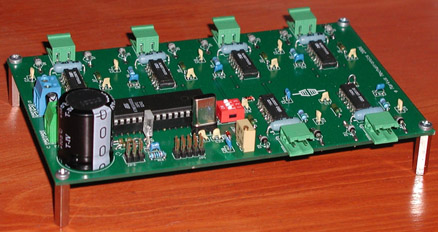

Ik heb nog een klein aantal 5 Fase stappen drivers liggen, max stroom 1,8 Ampere. Deze zijn door mensen op het forum gebruikt bij ombouw van emco's. Het zijn bouwpakketten zonder SMD onderdelen dus eenvoudig in elkaar te zetten.
Op de foto is het ding opgebouwd als 3 x 2 fase, door een fase weg te laten en de 5 fase firmware erin te zetten kun je vele types Berger Lahr motoren aansluiten.
Iemand hier op het forum heeft de firmware gemaakt en ook een handleiding hoe het ding te bouwen, als je zelf niet wilt bouwen wil hij of iemand anders wellicht behulpzaam zijn. En als ik tijd heb wil ik het misschien ook doen.
Oh, en overigens, de drivers van die aliexpress link zijn volgens mij voor 5 fase motoren met 5 draden, berger lahr motoren hebben er 10,
Om van 10 naar 5 draden te gaan hoef je niet heel moeilijk te doen, steeds 2 draden bij elkaar knopen, de kunst is wel om steeds de juiste 2 draden te pakken anders gaat de motor niet netjes draaien.
