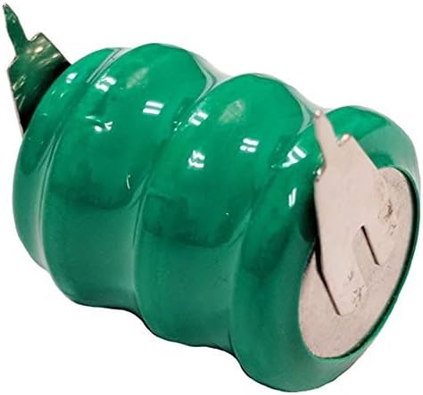

Helaas even een Terugvalletje.. Gisteren startte de machine op met een System Constant anders dan 0.. en dat is een indicatie van dat er ietts niet helemaal okselfris is.. ook, en dat was eigenlijk nog storender werkte de JogToets voor de Y+ (Die tevens dienst doet als Cursortoets) slechts zo nu en dan, en dan ook nog moeizaam.. lastig als je de machine naar een bepaald positie wilt joggen, nog vervelender als je wat in een Programma moet aanpassen..
Vanmiddag dus eerst die toets even beetgepakt, 'k heb het toetsenbord uit de oude machine in deze gemonteerd, en nu werkt dat in elk geval naar behoren.. maar dan.. die System Constant.. Ja.. als ik de machine Reset, dan komt ie wel weer normaal op, maar er staat NIETS meer in het geheugen, en ook de ingestelde waarden in het Command-Menu waren verdwenen.. 't is niet veel werk om de voeding op een waarde >0 te zetten, de Draaddikte in te stellen, de materiaaldikte in te stellen, de waterdruk, Jogsnelheid (Max!) en de Offsets H1 en H2, alsmede de grafische weergave weer aan te zetten..en de schaal in te stellen.. maar dat wil ik niet elke keer moeten doen.. ook lastig is het dat zodra je de machine uitzet, je programma's er ook uit liggen.. DUS.. Fluke uit de la getrokken.. en gemeten.. (ik had de bovenkap van de machine er toch nog afliggen vanwege het vervangen van het toetsenklavier), met Spanning op de machine: 4.4 V.. Da's keurigfijn en primagoed, maar als je de machine uitschakelt... dan blijft er van de 4.4 Volt maar 1.7 over.. 'k denk niet dat dat goed genoeg is.. en dat de ingetoetste programma's zoiets hebben.. met zo weinig spanning, blijven wij niet hangen!..
Er moet dus een BackUp Batterij in.. even zoeken welke dat moet zijn.. ja.. ik weet hoe ie eruit ziet.. een rond tonnetje met aan weerszijden een draadje, de + kant is Rood, de -Kant is zwart.. Straks even kijken of ik ergens een Merkje kan vinden.. eventueel kan ik proberen of die uit de oude machine nog fris genoeg is.. , dan kan ik weer even vooruit..Maar.. bedenk wel.. die dingen zijn inmiddels 39 jaar oud!
Re: Is ie nou helemaal Knetter?
Even een Vraagje aan de "Vonkentrekkers" hier.. zo'n backupbatterij.. is dat een Oplaadbaar ding?.. 'k zal zo even zien dat ik een Fotootje kan maken van dat ding.. maar zoals gezegd, 't is een tonnetje met een draad aan weerskanten, ene kant is rood, andere is zwart..
met de machine ingeschakeld meet ik 4.4 Volt, met de machine uit 1.7.. mijn gedachtengang is: Zoek een batterij met vergelijkbare specificaties, knip de oude eruit, soldeer een paar draadjes aan de oorspronkelijke aansluiting, en hang daar een nieuwe batterij in.. Gaat dat lukken?

Berichten: 13183
Lijkt het op iets wat hier tussen staat?
https://www.akku-shop.nl/nl/batterijen/ ... rijen/?p=1
Ik zou hem uitpakken en kijken wat er in zit, wat ik tot nu toe ken zijn allemaal nicad accus. Maar ik kan me voorstellen dat er ook wel lithium batterij in zitten.

Hier lijkt ie wel op.. alleen heeft ie een draad aan elk einde, maar dat mag geen bezwaar zijn.. de Soldeerpook is geduldig..
Volgens Victor Brinkman (Van EDM Service, waar mijn Brother vandaan komt) zit er in dat Batterijtje een stapeltje Knoopcellen (hij heeft er eens een opengemaakt, lang geleden)..
'k ben net naar de werkplaats gegaan.. en mijn Telefoon in het vriesvak tussen de Kipkorn en de Gehaktballen laten liggen.. :roll: Nu gaat ie wel mee.. 'k ben rond etenstijd weer terug.. dan gooi ik even een footootje online..

Dat is de battery die er nu inzit.. 3.6 V, 50 mAh.. Waarom eigenlijk geen 5 cAh?, maar goed..
Als ik op Internet zoek.. dan vind ik onder andere Deze:
Want de YUASA 3-51FT-P wordt niet meer gemaakt blijkbaar.. 't enige verschil dat ik zo zie, is dat de Capaciteit van deze batterij geen 50, maar 80 mAh is.. dat kan neem ik aan geen kwaad?.. dan moesten we er maar zo eentje bestellen.. (ik zit er tevens aan te denken, om een Batterijhoudertje te printen, en daarin een paar klemmetjes te maken, zodat ik deze batterij er gewoon in kan prikken.. (is dat een goed idee?.. of zien de experts hier beren op de weg?
