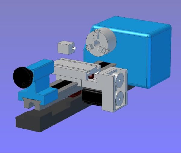

Handwielen op een CNC?.. AAAAAAAAAAARGH!
als er al een handwiel op een CNC machine zit, dan is het een electronisch handwiel..
't is een hoop geschuif met onderdelen, maar.. zoals het er nu naar uitziet.. gaat alles passen..
Leuke puzzel tot zover.. :)

Hoi arie,
ik wist al van je weerzin van handwielen,
Maar je tandriem poelie zit op de X-as .
Voor jou speciaal zonder handvat beter
grt
Bert
grt
Bert

Re: Kabaalstra CNC't een HBM C1
als je tandriemen van 2 meter gaat gebruiken ja... Ik schreef ook ergens:
Dientengevolge neem ik ook de tandriemschijven zo groot mogelijk, zodat er weinig "Vrij-bungelende" lengte overblijft die kan gaan klapperen..
Zoiets dus... , zoals je ziet, er komt een adapter achteraan de slede, met daaraan een behuizing waar de tandriemschijven in vallen, en de motor tegenaan gemonteerd kan worden..
de machine zal niet meer dan een 10 mm dieper worden door deze opstelling.. aanpassen van het plaatwerk zal nog steeds wel noodzakelijk zijn, maar aan de andere kant.. 't hele ding komt toch in een soort "kast" te staan..
Ik geef toe.. een tandriem verdient niet mijn voorkeur, maar omwille van de afmetingen, heb ik in dit geval voor tandriemPJES gekozen.. een korte riem rekt niet zo veel.. en.. daarbij.. de kogelomloopjes, zullen 16 x 2.5 worden.. dan houd je wat meer kracht over, en zal de spindel niet zo snel willen "verlopen" als met een 4 of 5 mm spoed..Ik schreef:om't zooitje compact te houden heb ik een opzetje gemaakt om (net als op de Chevalier FC1840 Draaibanken waar ik menig onderdeel op gemaakt heb) de X-As via een Tandriem aan te gaan drijven.
met de motor in het verlengde van de as, zit je snel 90 mm buiten de machine.. en da's best wel een end.. hetgeen zou betekenen dat ik de hele spanenbak opnieuw zou moeten gaan maken..
Arie deze amateur had het niet over de X as maar over de Zas
snapte er natuurlijk weer niks van
ik heb die 2 door elkaar gehaald
jij hoeft er alleen maar het handwiel af te halen ( daar heb je toch een hekel aan
) en een tandriem voor in de plaats te monteren
De stappen motor komt achter het bed
Althans zo had ik het opgelost daar ik de bank destijds niet kon verlengen
Oh.. je gebruikte em als "automatische voeding".. ja.. dat kan natuurlijk..
al zit je dan handmatig wel tegen de weerstand van je Stepper aan te zwengelen...
Ik zit momenteel nog volop te puzzelen in Alibre om alles op de goede plek te verzinnen.. leuke puzzel..
