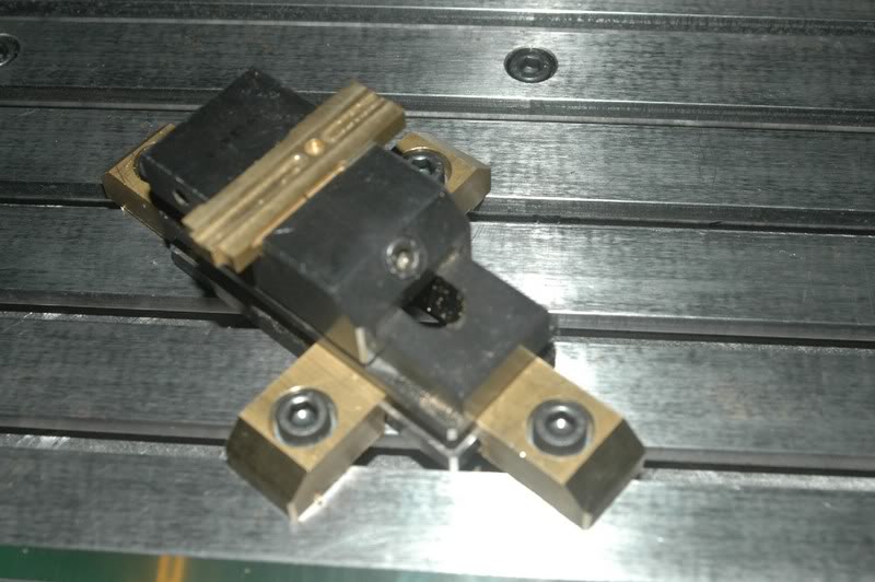

terunky schreef: 10 aug 2023 15:17 Zijn er goede budget sites voor de machineklemmen, schuifmaten, boren en dergelijke ? Of is het spul van paulimot en hbm degelijk genoeg voor de hobby.
voor zulke machines, die HBM klemmen zijn goed genoeg voor onder een Kolomboor en licht freeswerk.. Laat je niet verleiden tot het aanschaffen van een Klem op een Draaivoet, nergens voor nodig.. je kunt de klem ook gewoon scheef op tafel zetten, en dan is ie veel stabieler dan een klem die op een hoek is ingesteld (welke hoek is maar de vraag, omdat de voet geen vlakken heeft waar je em op kan uitklokken.. Meten is weten.. als je weet wat je meet..
Dit is een goede.. momenteel niet op voorraad, maar ik heb er één.. en dat ding is Knetterhard, en zuiver.
Eigenlijk is dat een Slijpklem, maar voor klein werk pak ik toch steeds weer deze..
Wat andere spanmiddelen zoals Kikkers en dergelijke betreft.. Da's altijd een leuk eerste project..
Kijk.. da's mijn Gehard stalen Slijpklemmetje.. met 4 kikkertjes waarmee ik em in elk denkbare hoek vast kan zetten..
Da's dus Freesklus 1.. een paar degelijke speciale kikkers voor je machineklem..
een paar Kikkertjes.. ook nooit weg..
