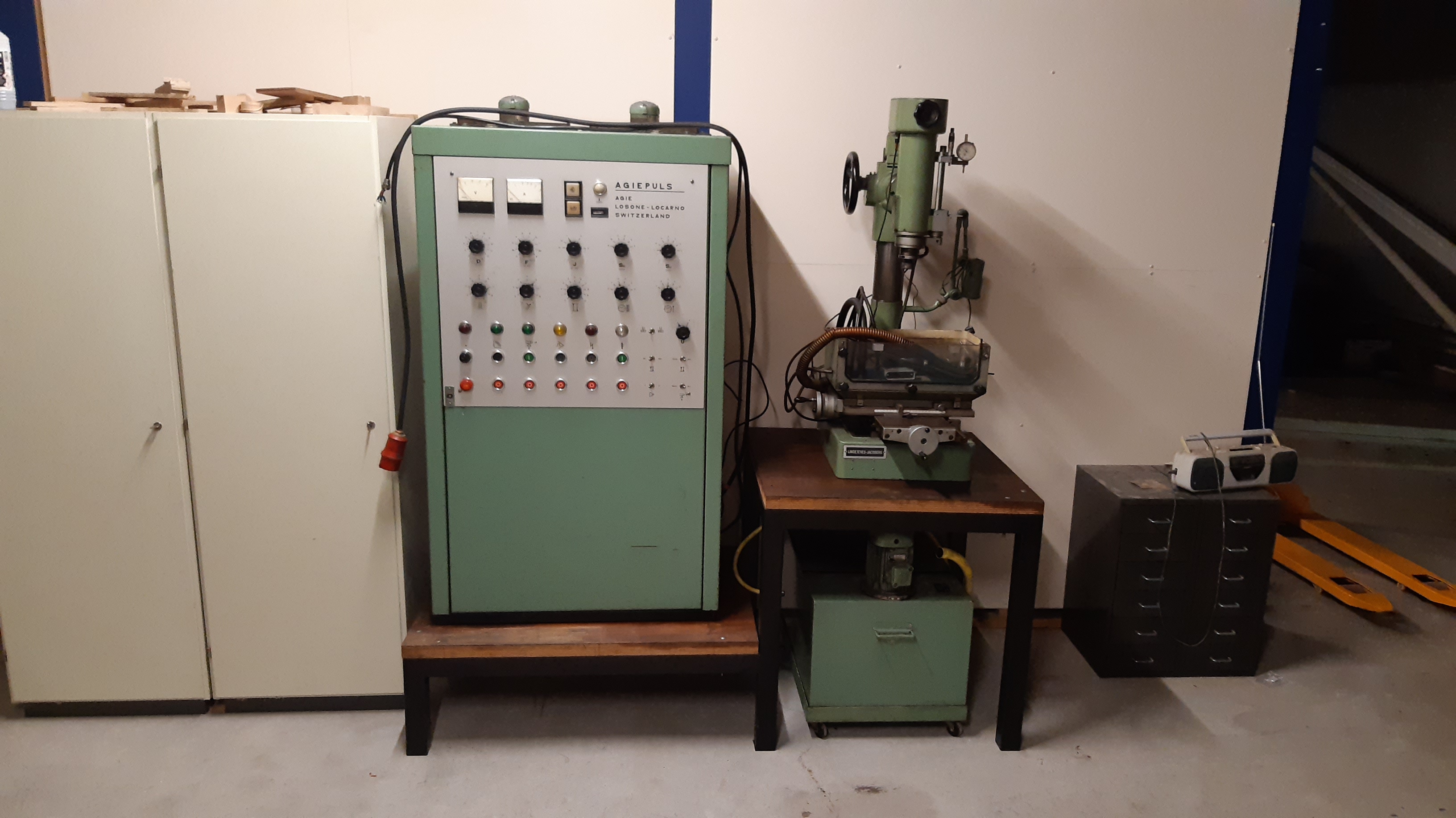

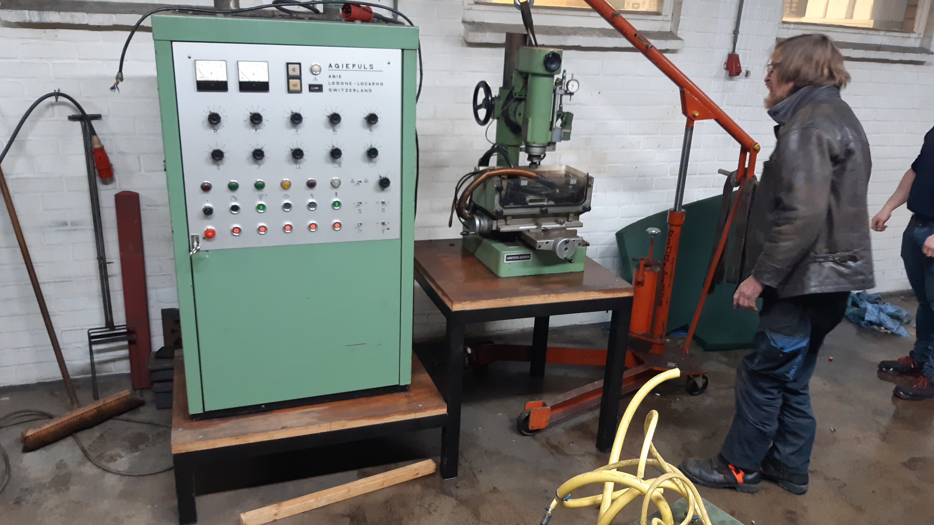

De AGIE die dus vanaf heden in mijn werkplaats staat..
Hier net de machine in de takel gehangen.. dit takeltje kon maar net de ONA-A118 van Remco tillen, gelukkig had ie minder moeite met mijn AGIE 45K

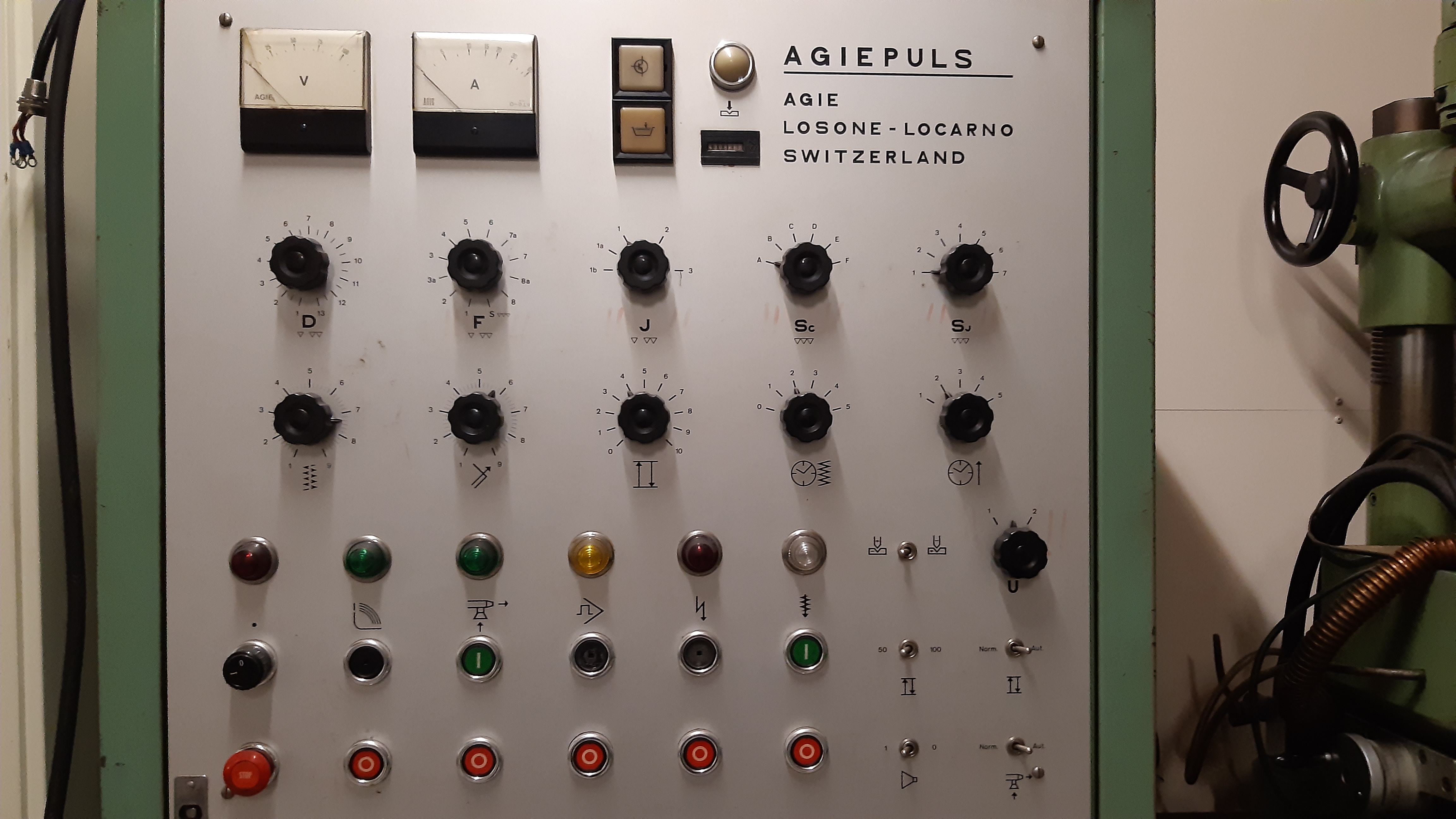

Goed te zien hier, Remco heeft niet overdreven.. de enorme besturingskast.. vol met Condensatoren (de manual meldde dat er RC kringen inzitten.. verbaast me niets.. dat was toen (1968) de gangbare technologie voor Vonk-erodeermachines, en ook de door Ben Flemming beschreven EDM generator werkt met RC kringen.

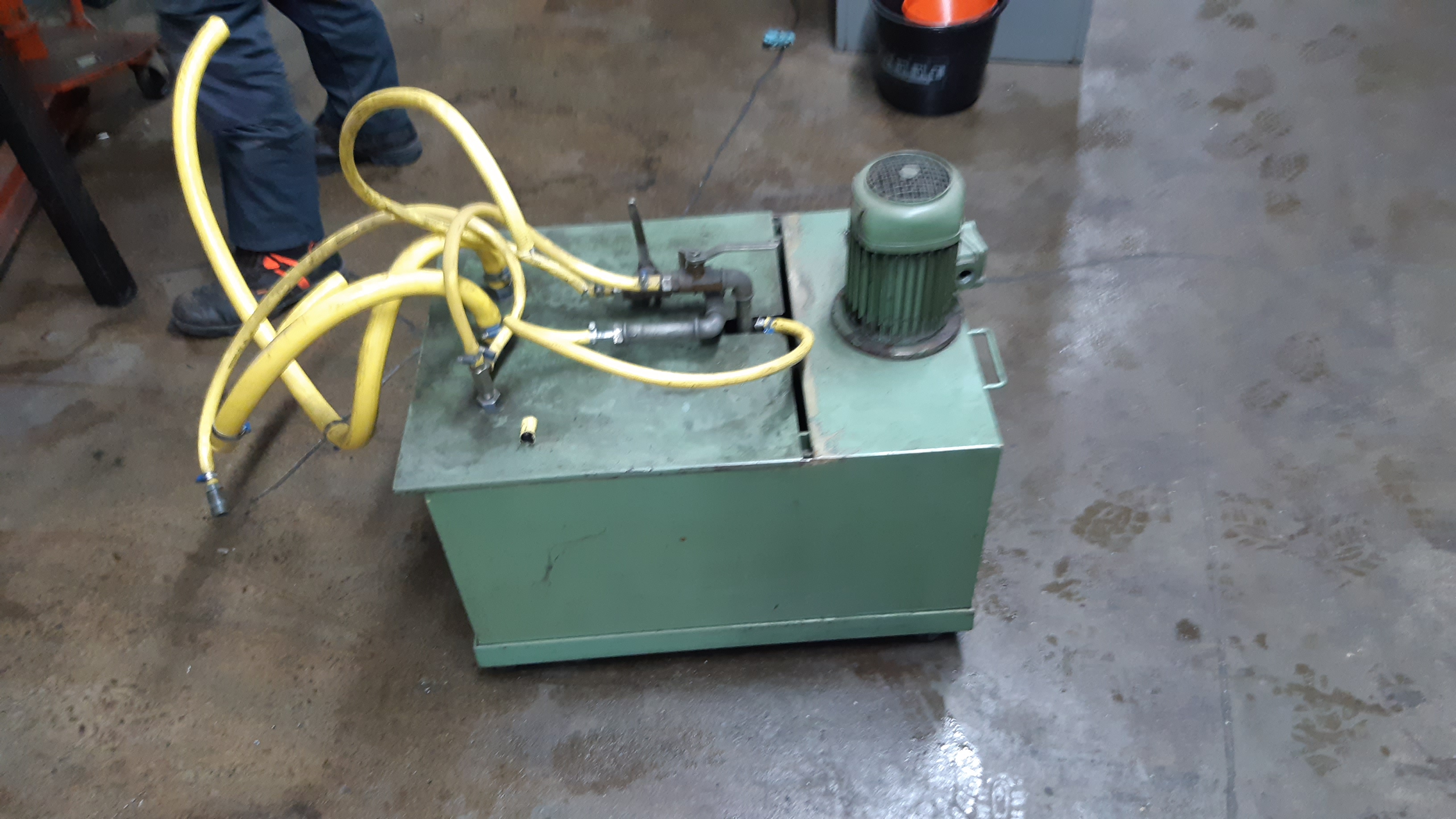

de Diëlectricumtank van de ONA was Enorm, en omdat we de pomp niet aan de praat kregen, hebben we die met een klein emmertje zo veel mogelijk leeggegschept, om te voorkomen dat de vloeistof er tijdens het transport uit zou klotsen, en de hele bakwagen spekglad zou worden, en naar "Petroleum" zou ruften.
't Tankje van de AGIE stond o"p zwenkwieltjes, die konden we zo in de auto rollen.. ook werkte de pomp prima, dus slang los.. in een emmer... pomp even aan.. emmer in het vat gieten, volgende emmer..
Gelukkig heeft mijn werkplaats een vlakke en gladde betonvloer, en had ik de beschikking over een betere motortakel (één van HBM, dus dat zegt al veel over die andere)
Daar hadden we in een kwartiertje de machine binnen, op zijn voorlopige plekkie
en ik kan in de boeken.. om uit te vlooien hoe je dit :
in moet gaan stellen om een goed resultaat te krijgen..

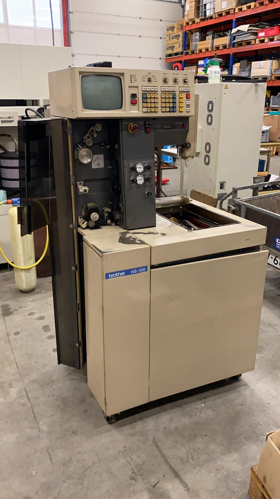

de Kogel is door de kerk.. de "vrachtwaggel" is gereserveerd.. morgen ga ik em halen..
Wat?.. een Brother HS 100 Draadvonkmachine!..
Hij's gedeeltelijk gedemonteerd, maar 100% compleet, en 100 % werkend.
't is een "oudje", maar ik denk maar zo.. als de Generator of de besturing ooit de geest geeft.. sleutel ik er wel een Bax-Generator in.
Wat ik er allemaal mee ga doen?.. Horloge onderdelen maken en bewerken, Snijgereedschapjes maken

Da's een hele mooie! Heb er nog geen vinger achter kunnen krijgen hoe en waarmee, maar het is alweer een stapje verder dan Pulse-EDM..
Re: Is ie nou helemaal Knetter?
EDM is altijd een PULSE.. met een continu vonkoverslag wordt het anders te heet..
't is gewoon een CNC Piepschuimsnijder, maar dan voor heel hard Piepschuim ..
'k zou em middels 2 klemmetjes en een labvoedingkje heel snel om kunnen bouwen om er daadwerkelijk piepschuim mee te snijden.. draad op de laagste snelheid om em strak te houden.. dan gaat het wel.. :)
Draadvonken voor Dummies: een messingdraad wordt door de werkruimte getrokken, op die draad staat een pulserende gelijkspanning van zo'n 80-100 Volt, het proces wordt gespoeld en gekoeld door gedeïoniseerd water, Vonken springen van draad naar werkstuk, waarbij beiden deels verdampen, door continu aanvoeren van de draad breekt deze niet, en vonkt ie als een CNC -gestuurde Lintzaag door het werkstuk..

Goed, laat ik me beter uitdrukken: een transistor-gestuurde electrode versus een RC-kring... Met de snelle MOSFET's en IGBT's zijn nog wel wat truukjes uit te halen.. De slimmigheid zit in de besturing daarvan, compleet met sensing.. Daarin gaat Bax (de Gooijer?) weer iets verder..
Klopt.. de Brother is volgens mij nog een RC kring.. de AGIE is dat zeker..
Mocht dat ooit de geest geven.. dan komt er een BAX-Box in..
