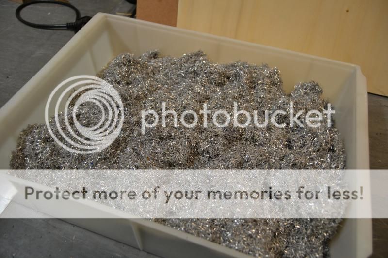

Mijn laatste leuke projectje:
5 liter alu spaantjes afkomstig van platstaf 1000x60x10mm. Hierin moest een groef van 8mm diep en 32mm breed komen.
Eerste keer dat ik alu deed op de grote portaalfrees
Ik had het project getekend in Inventor en dmv HSM Xpress toolpath gemaakt. Ook maar meteen trochoidal frezen op de 8mm diepte geprobeerd en dat lukte aardig!
Is trouwens gedaan met een 4mm 2snijder
