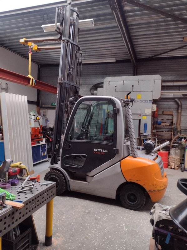

maar als je iets nieuw koopt moet het natuurlijk wel voldoen aan de normen. aangezien de heren nergens meer op reageren heb ik besloten om het maar uit handen te geven.
in de tussentijd ook de zolder kunnen maken het grote grove werk is daar grotendeels mee voltooid. maar nog zat kleinere werkzaamheden die nog gedaan moeten worden.
het plaatsen van de eerste balken.
de staander voor de voor balk.
even de zware bint op zijn plek hijsen.
de eerste balken pas maken en plaatsen.
de vloer dicht leggen.
takel op gehangen en de laatste pas stukken gezaagd.
vloertje schuren voor de 2e laag coating.
nieuwe elecktrische instalatie aangelegen, de krachtstroom aansluitingen komen later.
de nieuwe led lampen.
afbeeeldingennatuurlijk mag de radio niet ontbreken.

Re: Revisie AI Hembrug DR200
tijdens het verbouwen heb je gauw een hoop rommel, maar inmiddels is dat al weer opgeruimd.kwa organisatie lijkt het wel een beetje op mijn hal
ik kon aan een partij dossierkasten komen en heb zelf 2 stellingen gemaakt. met de tijd wil ik de dossierkasten gaan vervangen door stalen kasten met deuren, maar daar moet je net even tegen aanlopen.
ook heb ik de heater schoongemaakt en verplaatst, het schoonmaken was geen overbodige luxe.
ook zijn er de afgelopen tijd weer nieuwe machines bijgekomen, waaronder de Kellenberger universeel slijpmachine vlak en rond en een poedercoat oven en toebehoren.
en natuurlijk is er ook draaiwerk gemaakt op de dr200.
