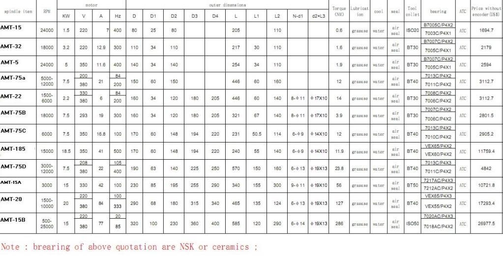

Van een andere alibaba leverancier is dit de prijslijst (en specificaties)
Voor als je toevallig interesse hebt in een SK-50 opname tot 25.000 rpm staat die er ook bij
(met 286Nm !)
Prijzen zijn wat verhoogd, dit is 'n wat oude prijslijst.
Voordat ze in nederland zijn komt er wel een aanzienlijk bedrag bij, voor verscheping en douane en invoerrechten.
Linkje naar prijslijst: http://i232.photobucket.com/albums/ee16 ... tofATC.jpg
