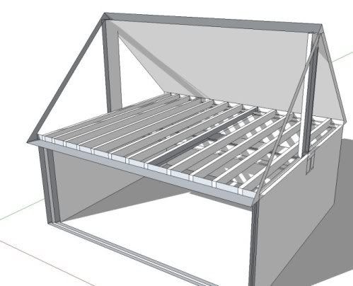

oke.. maar dan begrijp ik nog niet waar die 4420 kg op de balk en op de vloer komt te rusten? Ik heb snel een schetsje gemaakt voor de beeldvorming en hierbij gevoegt..

Dit klopt bijna, het dak staat in de andere richting tov de balk.
Dus daar komt een spant op weerszijde van de balk, waar nu die kolommen staan.
Voor de rest 4 muren rondom.
Ik wou dat ik zoiets ook kon tekenen.

Oke zo dus.. En verder is je vloer vrij? dus ik bedoel dat er verder geen kolomen in het midden het dak ondersteunen.. Dus de balk doet dan alleen dienst om je muren uit elkaar te houden en je vloer suport te geven..
Jij bedoelt dus met die 4420 kg dat dat het gewicht is wat op je muren en op de uiteinden van je balk rust..
Als dit correct is dan kan je gerust wat lichter gaan bouwen want dan draagt de stalen balk alleen de vloer en zichzelf..En hij houd de muren op hun plaats..De kracht die er dan rechtlijnig op de uiteinden van de balk komen liggen recht boven de oplegging van de balk, Dus daar heb je voor je overspanning geen rekening mee te houden..
Als het is zoals de schets zegt dan is het constructief beter gezien om van een HEA naar een IPE over te gaan omdat die er juist voor zijn om de krachten over het lijf te verdelen.. Een HEA is om de krachten in de flensen op te nemen..

De 4420 kgr is het gewicht van de vloer ZONDER de dwarsbalk, enkele de houten balken, vloer en dak.
Het gewicht van het dak weet ik van de mensen die de welfsels hadden berekend. Dus dat blijft hetzelfde.
Ik ga toch een betonnen draagstuk op de muren gieten op de plaats waar de balk komt.
Kwestie van de druk toch wat te verdelen.
