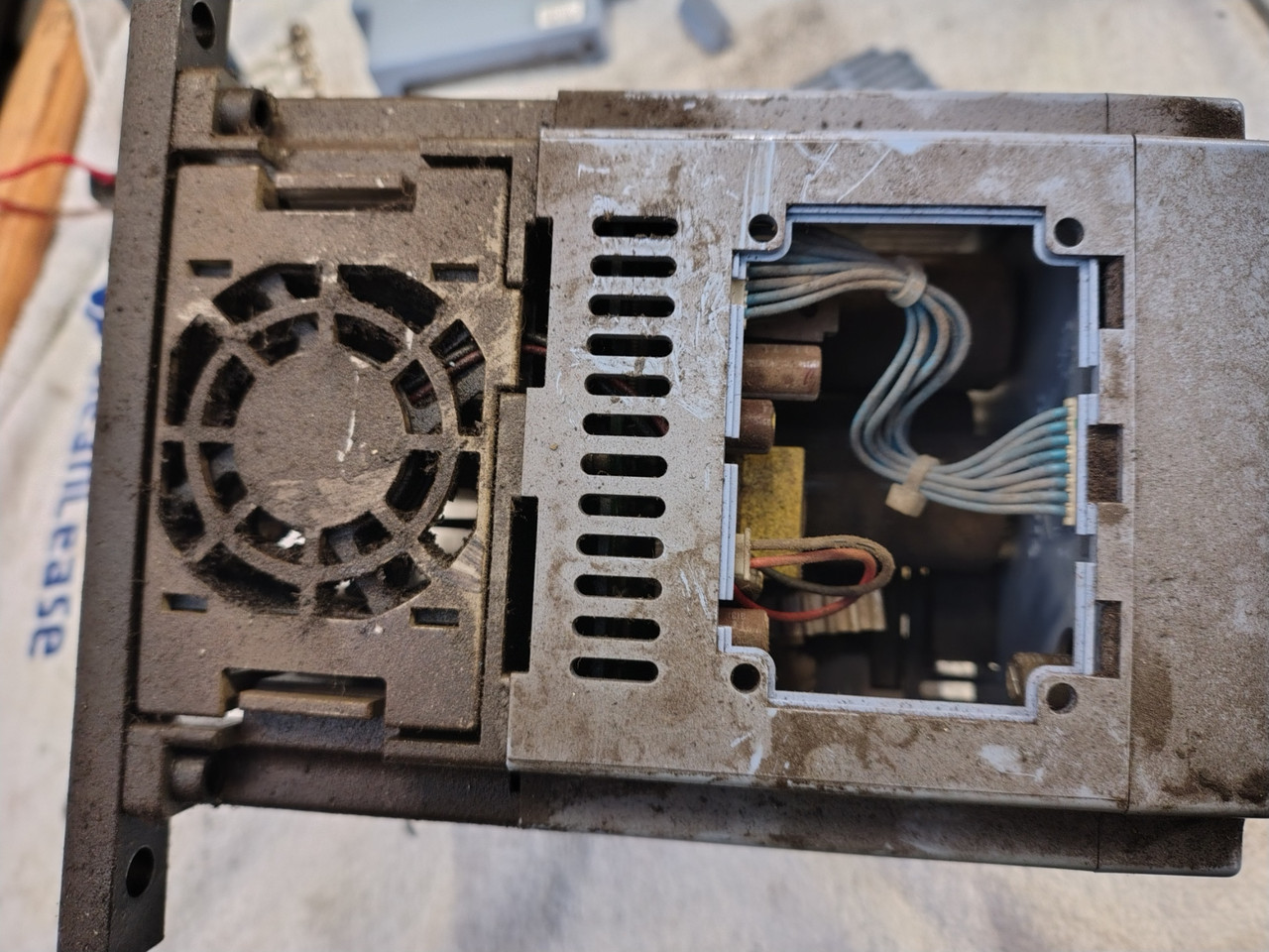

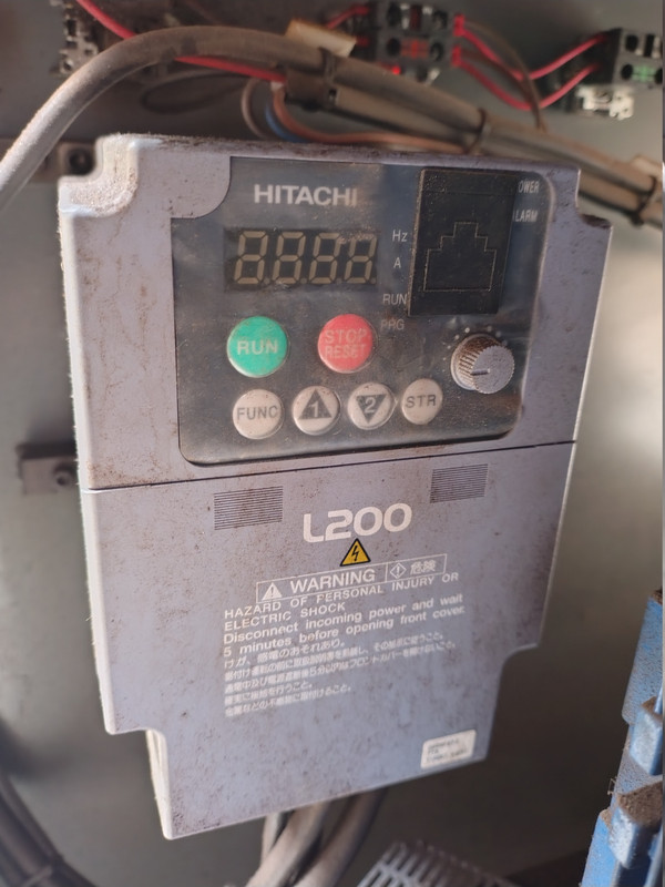

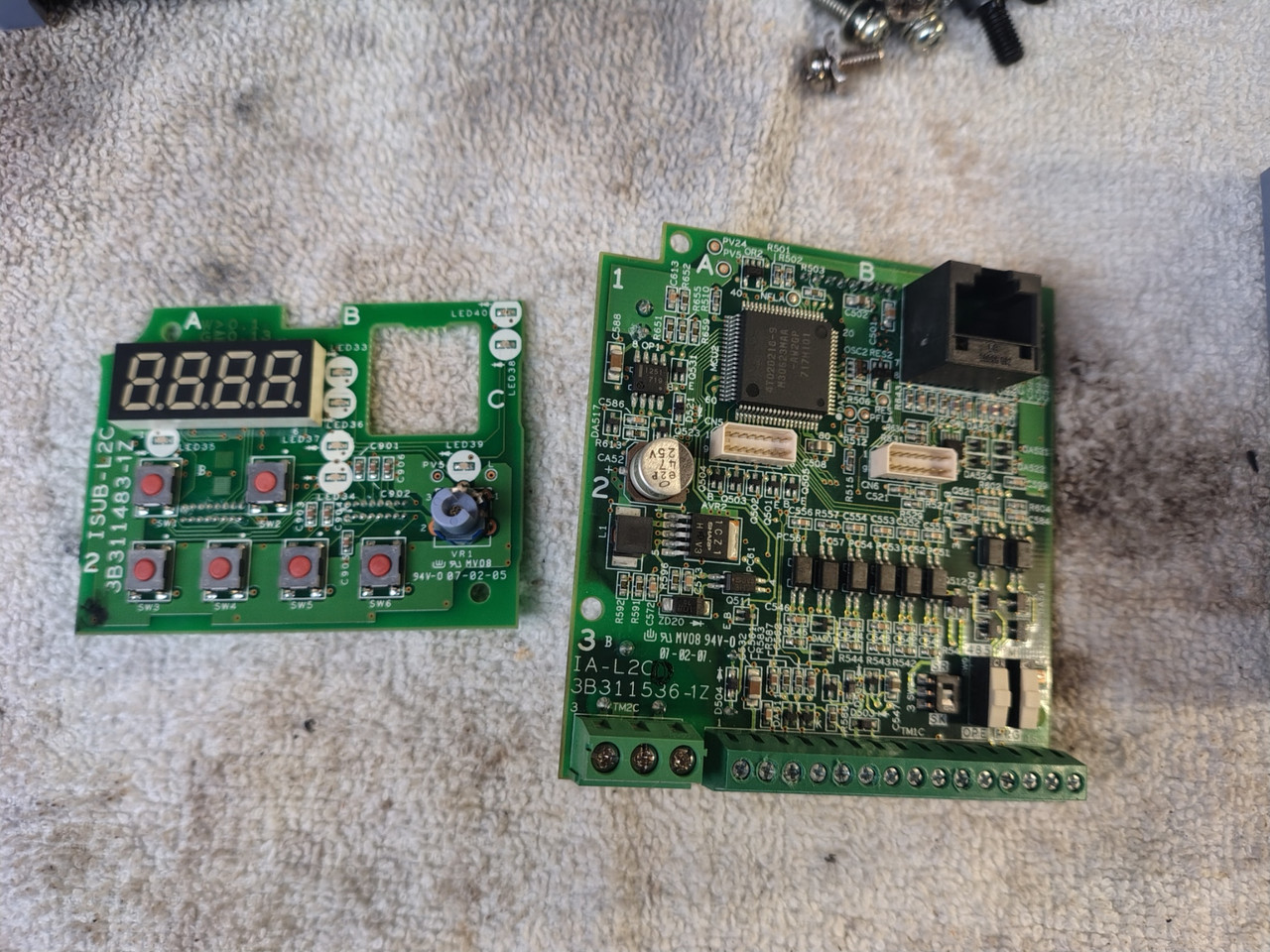

heeft er iemand ervaring met het reinigen van een frequentie regelaar?
ik heb er eentje die vol zit met ijzerstof en olie, om kortsluiting te voorkomen wil ik hem eigenlijk goed schoonmaken.
zelf zit ik er aan te denken om hem te demonteren en te reinigen/spoelen met ipa.
na het reinigen eventueel in een oven laten drogen

ik zit zelf meer te denken om hem te demonteren en dan met een zachte kwast met alcohol schoon te maken.
dan kan ik ook gevoelige onderdelen zoals relais en schakelaars vermijden.
ik zag dat de safewash grotendeels bestaat uit verschillende alcohol soorten.
in de ultrasoon reiniger zou ik het ook kunnen doen, deze heb ik ook staan.
ik ben dan alleen een beetje huiverig met de relais en druk knoppen.
met perslucht wil ik eigenlijk niet gaan blazen i.v.m. kans op statische energie.

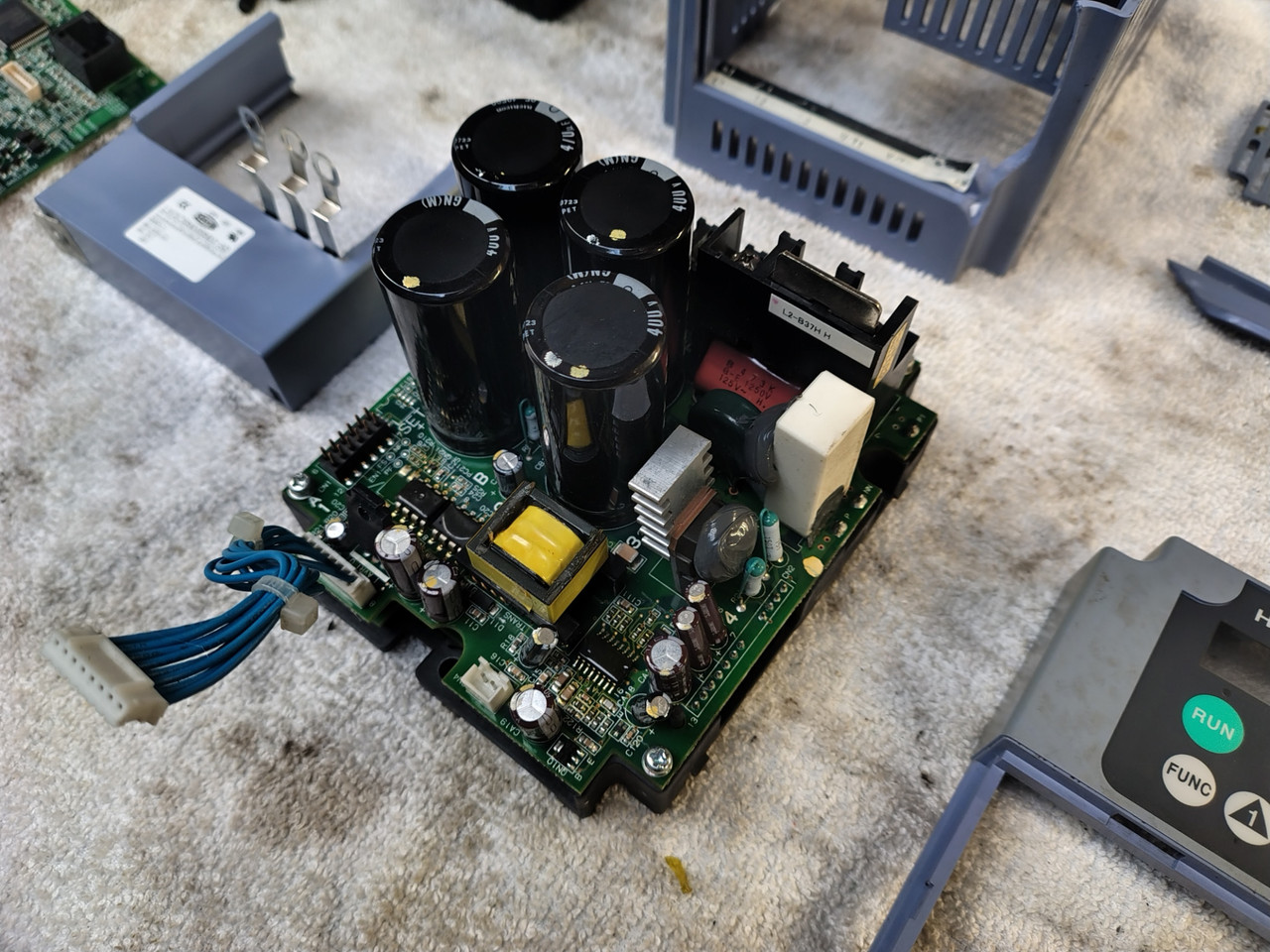

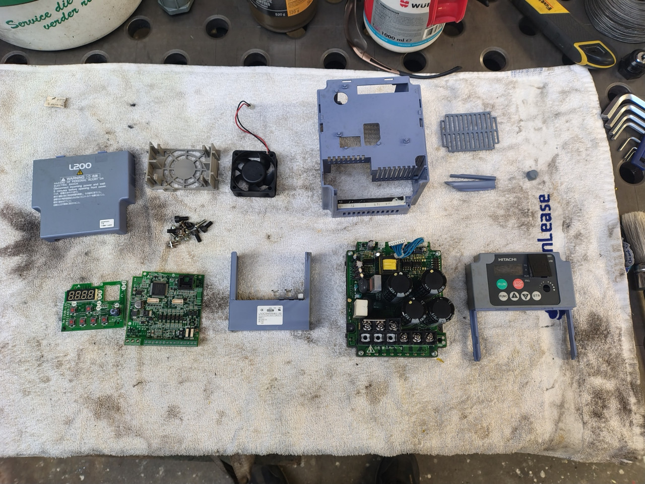

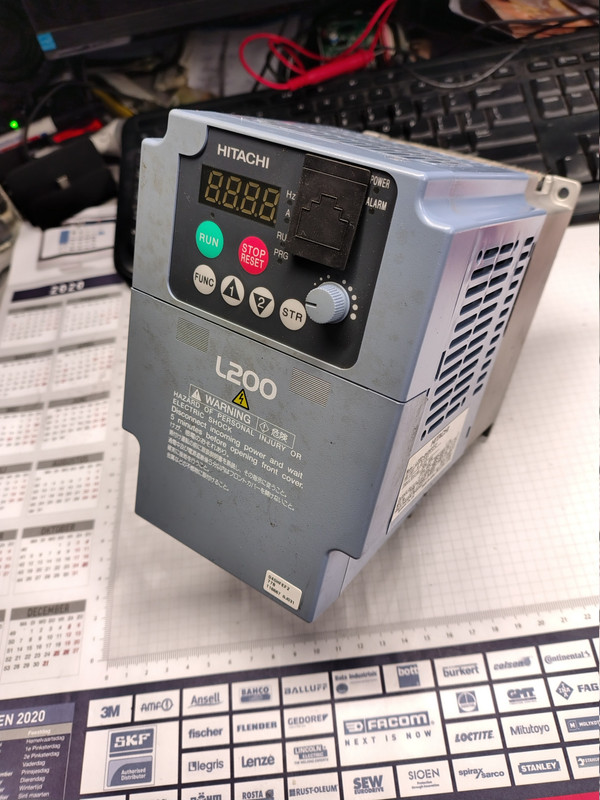

inmiddels heb ik een poging gedaan om hem schoon te maken. eigenlijk best goed gelukt.
nog een foto van voor het reinigen.
zelfs de thermische pasta was er uitgelopen door de olie
en na het reinigen.

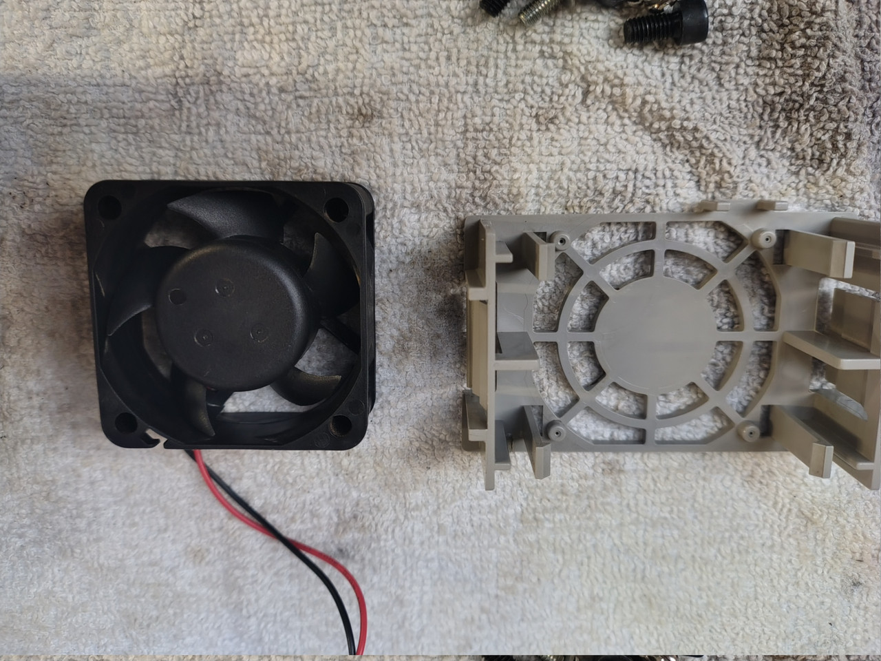

eigenlijk heel simpel.
eerst heb ik hem volledig gedemonteerd voor zo ver het mogelijk is. hierna heb ik een dienblad genomen met een doek er op, hierop heb ik de onderdelen gelegen en met een kwast schoon gemaakt. voor het schoonmaken heb ik een pompspuit met isopropanol gebruikt, dit maakt goed schoon zonder dat het kuststoffen of andere onderdelen aantast. dus eigenlijk gewoon kwasten en spoelen. de koelvin heb ik wel onder gedompeld in een glas met isopropanol, hier zat zo veel vervuiling op dat dit eigenlijk de enige manier is. na het reinigen heb ik hem 4 uur in de oven gedaan op 70 graden om de restanten isopropanol er uit te dampen. de kunststof delen en het koel lichaam heb ik eerst in de ontvetterbak schoon gemaakt en daarna nog met isopropanol schoongemaakt. hierna alles weer geassembleerd met nieuwe thermische pasta. ik heb hem alleen op de voeding aan gesloten en de regelaar gaat weer aan, ik kan hem nog niet verder testen omdat een deel van de bedrading ontbreekt en ik ook niet in de parameters wil gaan zitten rommelen. ik ben nu eerst met de rest van de machine bezig en hoop dat met een week weer in elkaar te hebben zitten zodat ik hem echt kan testen.
