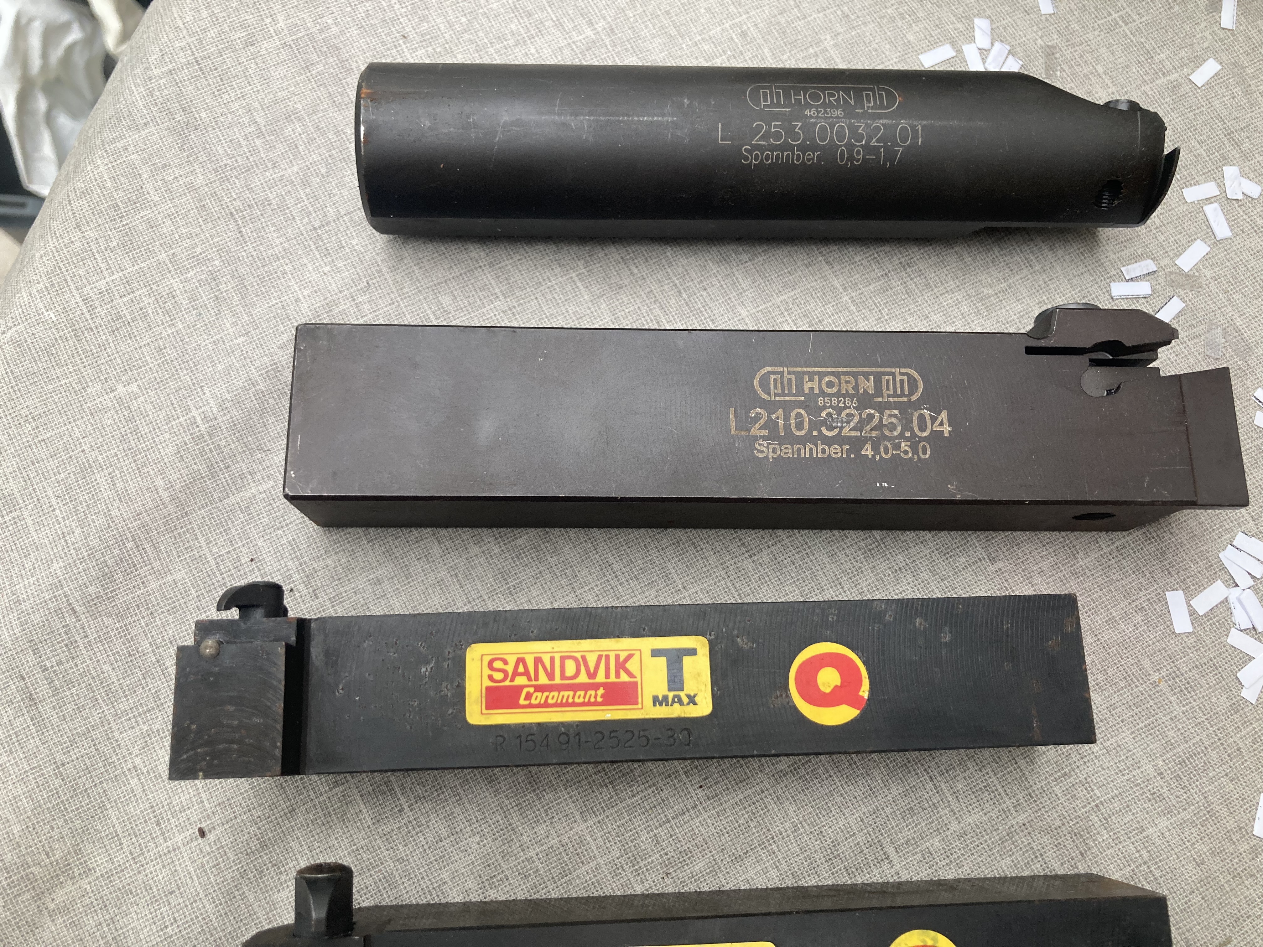

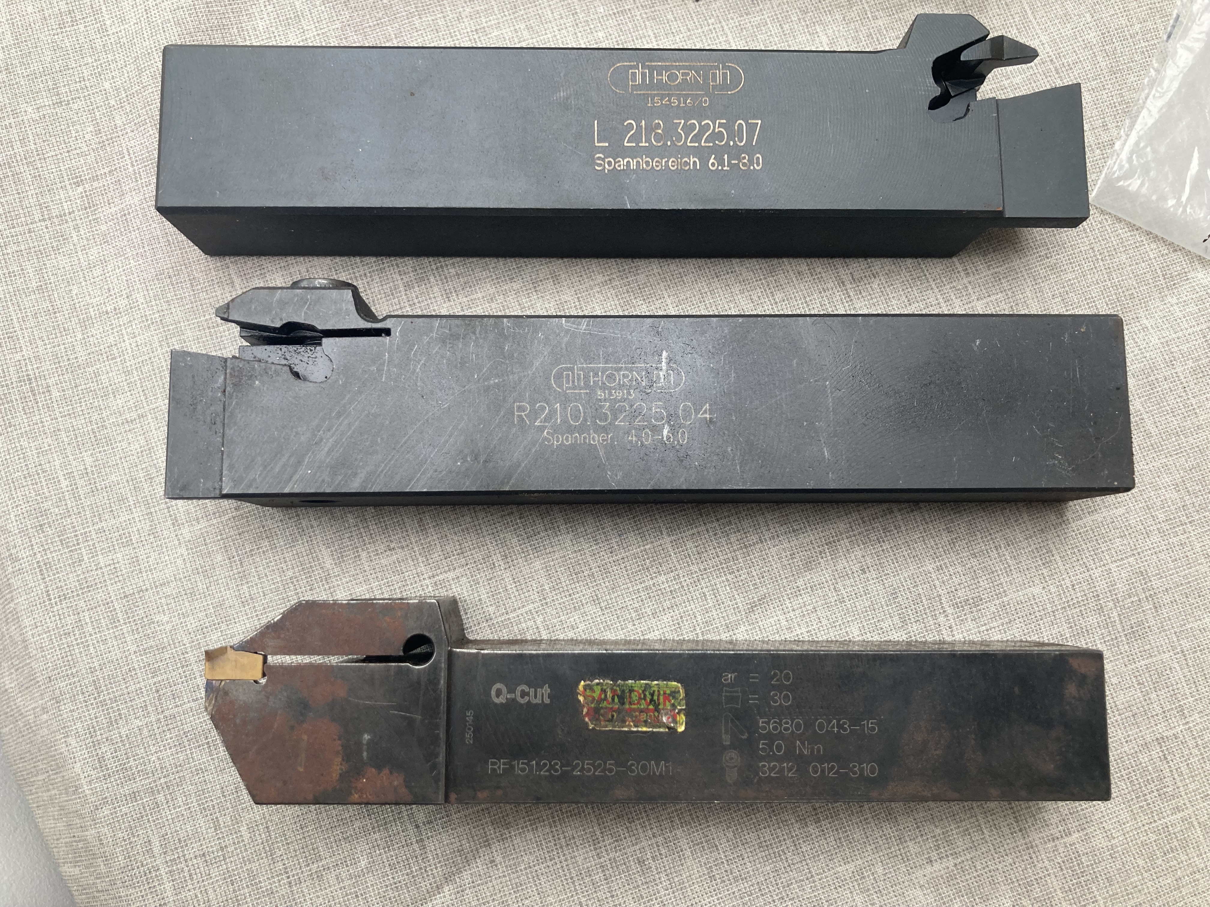

Hallo,
Heb van iemand een partij wisselplaathouders cadeau gekregen. Heb al aan het zoeken geweest via Google maar ik ben helemaal niet thuis in het wisselplaat systeem en ik geraak er niet aan uit. Kan iemand me misschien helpen met te verduidelijken voor wat precies elke beitel dient en welke wisselplaat er in gaat? Sommige zijn vanzelfsprekend maar een paar weet ik het niet direct.

Ik denk dat je op het nummer van de beitel kunt zoeken met google
R 154 91 2525 50 sandvik
Dan kom je heel wat info tegen en met een beetje geluk zelfs het type plaatje dat erin moet.

die sandvik houders zijn volgens het type nummer om mee af te stek en groefsteken.
op de site van sandvik komen de nummers niet meer voor (in de loop der jaren denk ik vervangen) maar de L staat voor een linkse en de R voor een rechtse versie geloof ik.
Even google geraadpleegd en kom ik een oude catalogus tegen met nummers zoals op jouw beitel
http://corun.rs/katalog/B_Parting%20and ... ng_231.pdf
