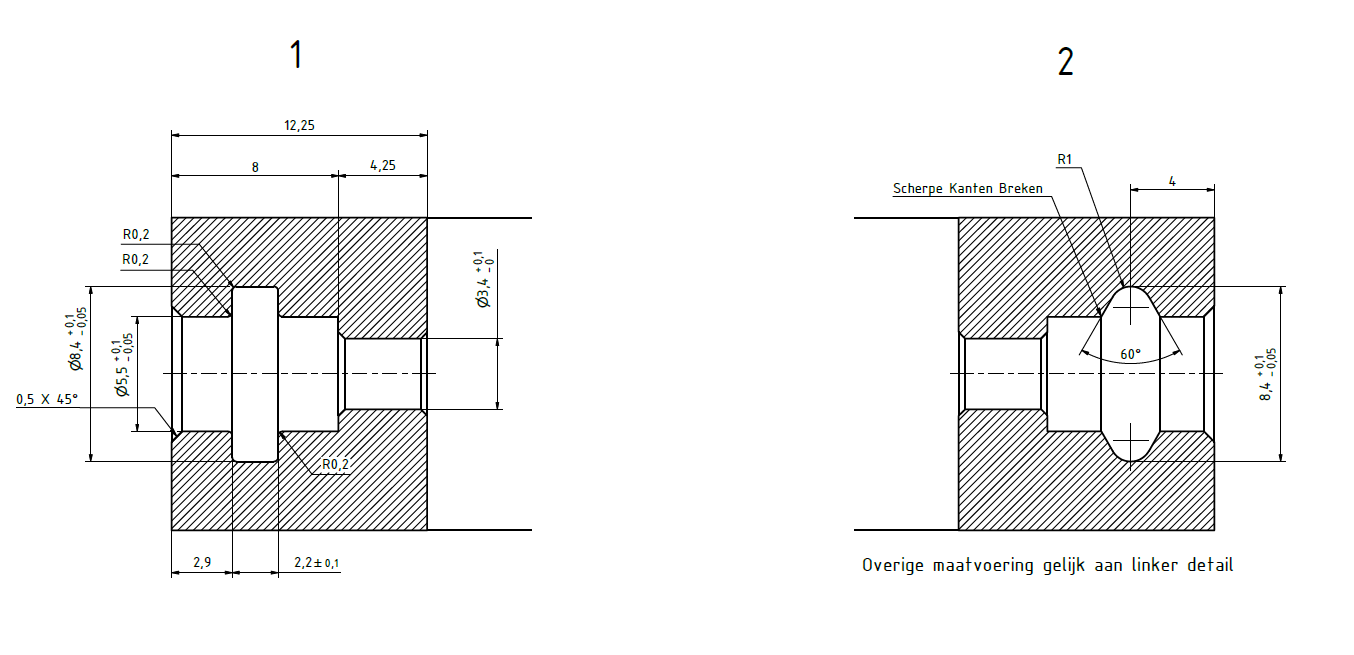

Hoe zou ik dit kunnen maken?
Ik heb een uitdaging. Ik moet een gat maken dat in het midden groter is dan aan het begin en einde. Iemand een idee hoe je dit zou kunnen maken?

Re: Hoe zou ik dit kunnen maken?
Er bestaan allerlei beitels voor inwendige kamers te draaien.
Als de vorm er toevallig bij zit is dat mooi meegenomen. Anders met een ondermaatse beitel afcontouren of van HSS zelf een profielbeitel slijpen.
https://www.haastooling.com/p/03-3035?u ... Z-EALw_wcB
Als het gat gefreesd moet worden i.e. als onderdeel niet in de draaibank kan, dan zo'n beitel in een kotterkop met automatische diameter verstelling van bijvoorbeeld de firma Wohlhaupter en dan uitkotteren.
Hier in het groot vanaf minuut 29:00, maar kan ook in het klein. Ooit gezien bij Stefan Gotteswinter maar kan die nu niet vinden.
https://youtu.be/6HGfg8fF6EY?si=JpBlNqjRVRZHRI5b
Zal geen pretje worden, maar indien frezen schijffreesje van rond5 met schacht2 Zul je wat speciaal voor moeten laten slijpen.
Of misschien bij Horn of Simtek?
Indien draaien kun je mogelijk al wat dikkere schacht max D4 met een "Halve T" welke 1.5mm uitsteekt.
Het onderdeel kan idd niet in de draaibank en zal dus op de freesbank moeten. Het is een frame en het bewuste gat moet in de zijkant komen. Het materiaal zal ws POM worden.
Lastig , ik neem aan dat er een oring in komt ?
De kleinste horn beitel systeem 105 heeft maar een uitlading van 1mm en jij hebt 1,45 nodig.
https://www.horn-eshop.de/en-DE/product ... 15201-eg35
Is het een optie om te overleggen een kleinere oring erin te doen.
Zelfs met een schijf freesje (als ze bestaan) van 5 mm is de schacht van dat freesje 2mm
Conventionele freesbank, dan uitkotteren.
Bij een cnc freesbank zou je hem af kunnen pendelen op dezelfde manier als je met een schroefdraadfrees ook schroefdraad kunt frezen i.e. in een spiraal naar beneden met een profielfrees die je zelf slijpt. Gelukkig is het POM en geen RVS.
Eventueel in 2 of meer stappen, telkens met een andere frees met iets verder uitstekende tand en grotere diameter schacht, waar de voorgaande frees telkens plaats maakt voor de volgende iets grotere.
Ja, idd heel lastig. Komt idd een O-ring in. Kleinere O-ring zou wellicht een optie kunnen zijn. Zit ook te denken het gat aan de buitenkant groter te maken en er dan een prop in te lijmen. Probleem is volgens dan weer dat POM niet te lijmen is?Quepee schreef: 05 dec 2025 21:13 Lastig , ik neem aan dat er een oring in komt ?
Als de zaag freesje /t-gleuf 5mm niet te vinden is, misschien binnengroef steekbeitel in kotter kop (bv eerder genoemde wohlhaupter) en dan werkstuk op draaitafel?
Edit: dit soort beiteltjes. Als je je het kunt gebruiken wil ik wel even zoeken of er iets geschiktst voor je heb liggen. (Voor de kamer met schuine wanden zou je dan zelf eraan moeten slijpen)
Zoiets zou kunnen denk ik. Zit zelf nog te denken aan een micro schroefdraadfrees.
Ariekabaalstra zou 2 beiteltjes vonken uit de schacht van een VHM beitel. Ik zou het beiteltje dan maar 1 mm breed maken en de groef in meerdere passes frezen.
Op de CNC draaibank een beiteltje slijpen is ook te doen. Dat slijpstof is echter moeilijk uit de geleidingen te houden.
Een 0.2 mm radius met de hand slijpen dat is (voor mij) een brug te ver. Als ik de slijpsteen maar één keer heeeeel licht aai, is de radius al 0.3 mm.
Zijn die beiteltjes niet te maken met de fiber laser?
Van KaKarot gebruik ik wel eens freesjes. Een 4 mm schroefdraad beiteltje, dat ik als schroefdraad freesje ga gebruiken, zou volgende week binnen moeten komen. Die hebben ook groef beiteltjes. https://nl.aliexpress.com/item/10050056 ... in_prod%3A
N.b. dit 4 mm freesje zou een spoed van 0.8 tot 1.5 mm kunnen frezen in gaten met een diameter vanaf 4.1 mm. Voor €4.-- wil ik het wel proberen.
Het is m8sschienj niet mogelijk, maar toch even overwegen: kan je misschien met bussen werken voor die lastige gaten? Die maak je dan op een draaibank. Later bevestig je die bussen in het frame. Dan zouden de gaten in het frame veel eenvoudiger kunnen worden. Gewoon een rond gat waarin de bus past.
