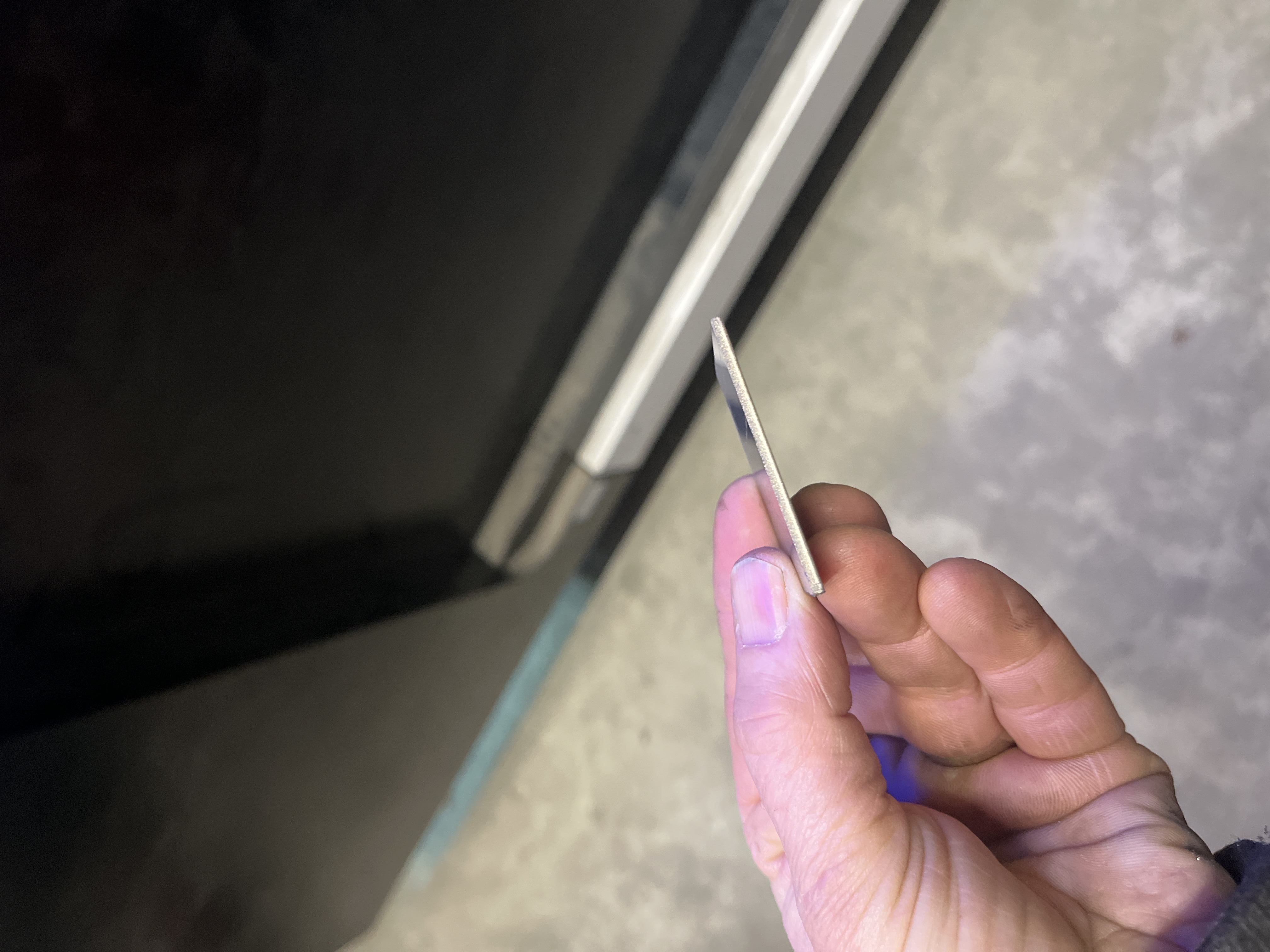

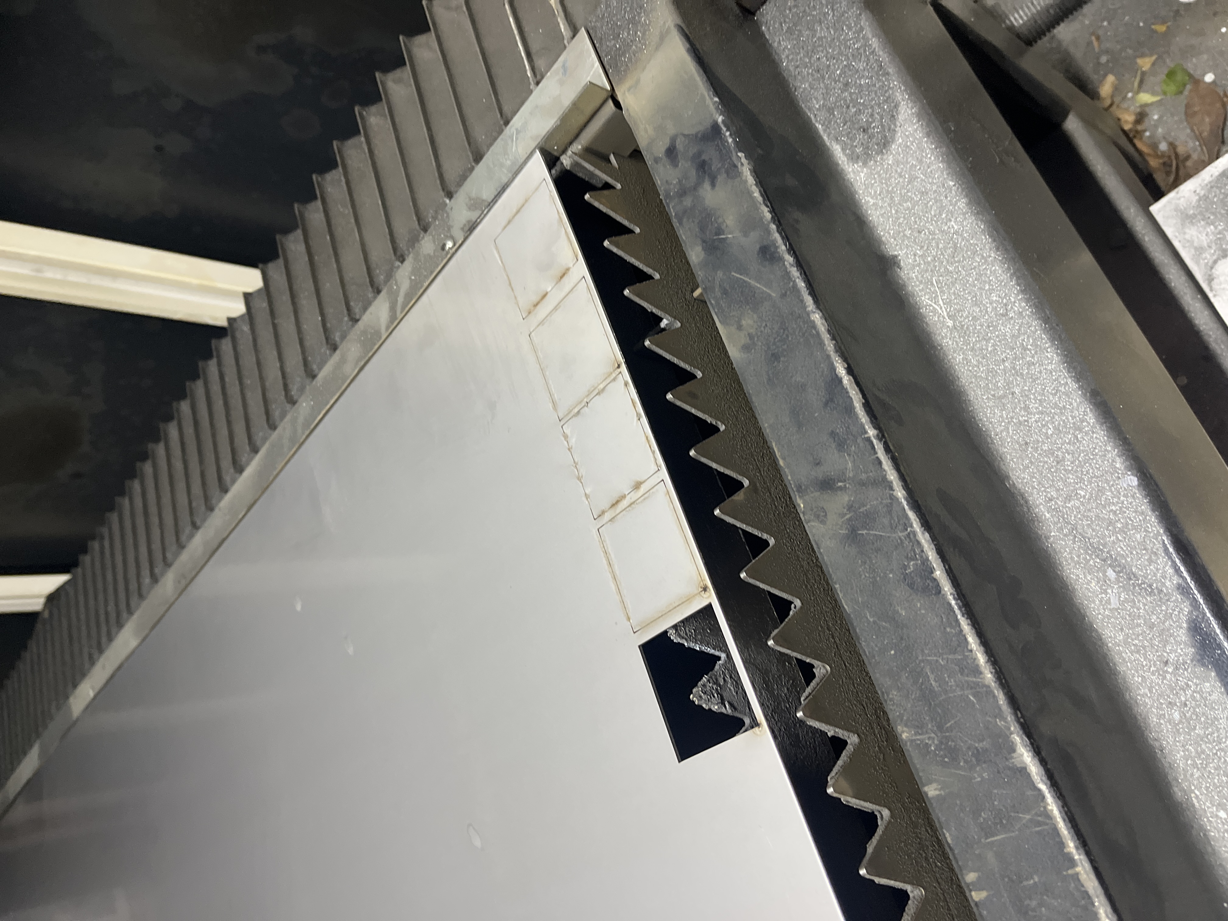

Jacala, nogmaals bedankt voor de parameters maar ik kom echt niet in de buurt. Dit is plaat rvs 2 mm met van rechts naar links.
Parameters volgens dokument.
V 10 m/min nozzle 1.5, lucht
10 m/min nozzle 2.5
8 m/min nozzle 1.5
8 m/min nozzle 2.5
6 m/min nozzle 2.5, deze is goed genoeg bevonden. Zie laatste foto.
Wat ik hiermee wil zeggen is dat je toch nog moet spelen met parameters voordat je het juiste gevonden hebt.
Druk staat op 20 bar, compressor doet 15, dus gewoon max druk. Volgens mij komt die druk gewoon niet tot aan de kop en hoeft het helemaal zo gek niet. 8 bar gaat ook nog prima, daaronder begint het slecht te worden. Mijn snijder regelt wel de O2 druk, maar lucht/ N2 komt er max uit. Niet geregeld dus.

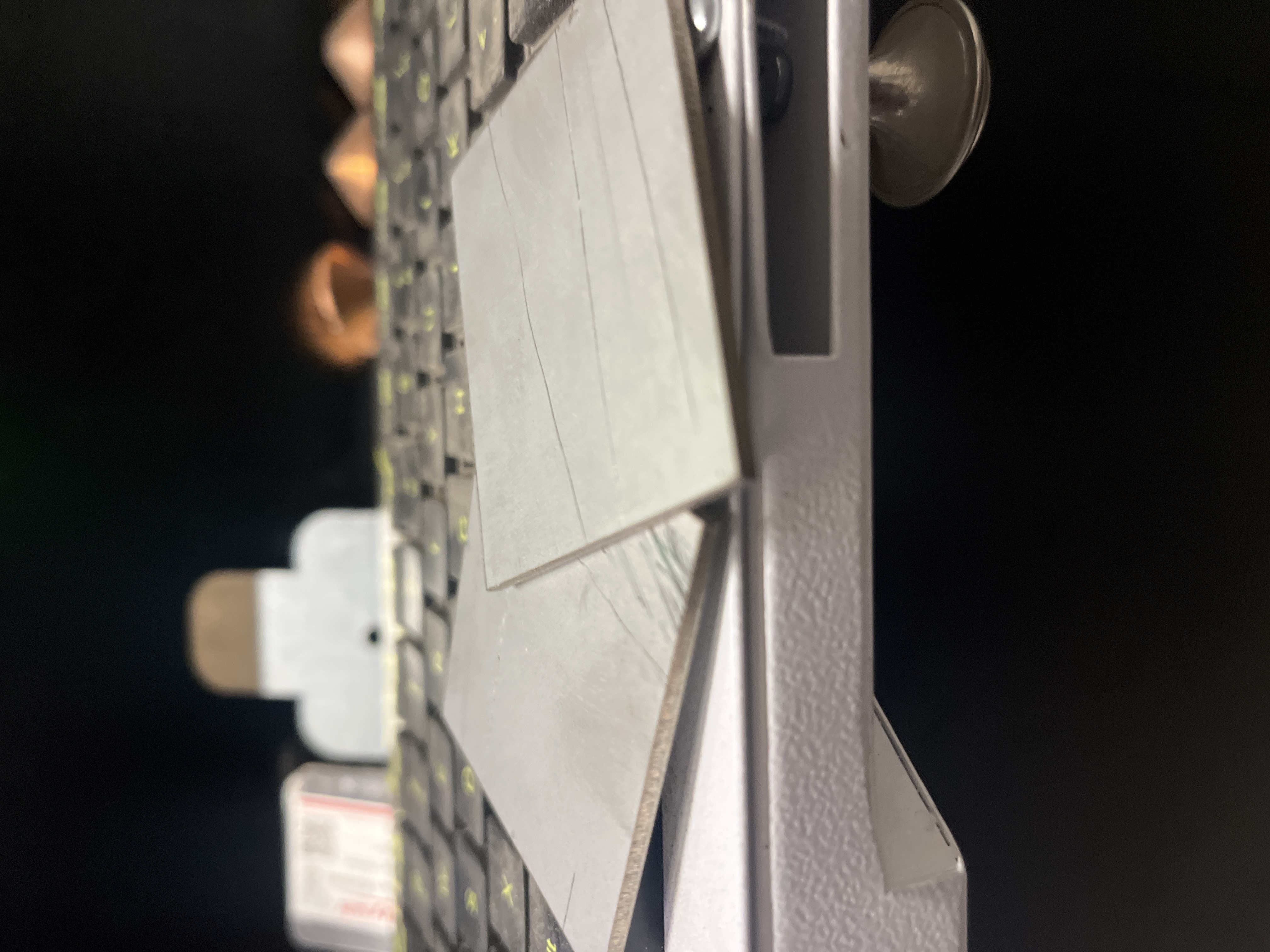

kawarider
Berichten: 1916
Locatie: Drongelen
Re: Ik importeer een 3kW fiberlaser uit China
Bericht door kawarider »
En nog ff met nozzle 1,5. Dan is die 2,5 toch net iets beter
