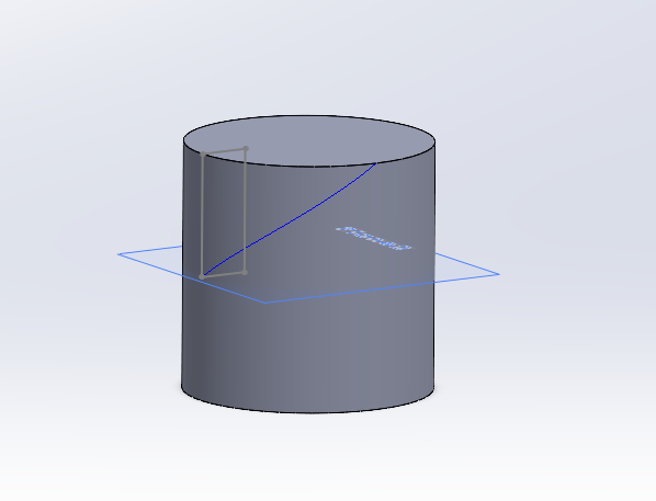

hugo stoutjesdijk schreef: 15 nov 2025 09:33 2025-11-15 09_26_39-SOLIDWORKS 2024 SP4.0 - [helix.SLDPRT _].jpg
Zo iets.
Er zijn vele manieren, maar misschien werkt deze bij jouw.
Maak een plane vanaf waar je wilt vertrekken.
Dan via sketch, insert, curve, helix, maak je die helix. Daartoe vraagt SW een schets te maken of een vlak aan te wijzen waar die schets ligt, of een schets waar al 1 cirkel in zit.
Die cirkel teken je vervolgens op dat plane.
En je geeft wat waardes aan die helix totdat het plaatje je zint.
Dan maak je een 2e schets van een rechthoek, de doorsnede die je weg gaat snijden.
Die 2 features combineer je in de keuze cut-sweep en je hebt je resultaat.
Als het er toch anders uitziet moet je misschien wat spelen met starthoek, richting, pitch en dergelijke.
ff kijken wat jij gedaan heb.....
en ik krijg dit?
dus ff kijken wat ik nu weer fout doet.... :-)
wacht ff....
De helix wat langer gemaakt....
Berichten: 13185
Re: hoe doe ik dit?
Wel een cut-sweep doen en geen gewone sweep. Ik haal materiaal weg.

hugo stoutjesdijk schreef: 15 nov 2025 13:11 Wel een cut-sweep doen en geen gewone sweep. Ik haal materiaal weg.
ja ik ook... maar ik had 0.25 omwenteling gemaakt, en zo met getallen aan het rommelen geweest dat hij precies op de bovenste face uitkwam...
maar denk dat die er iets onder zat ofzo.... later dacht ik , kan hem net zo goed langer maken.... dan weet ik zeker hij alles weg haal, en toen ging het goed.....
