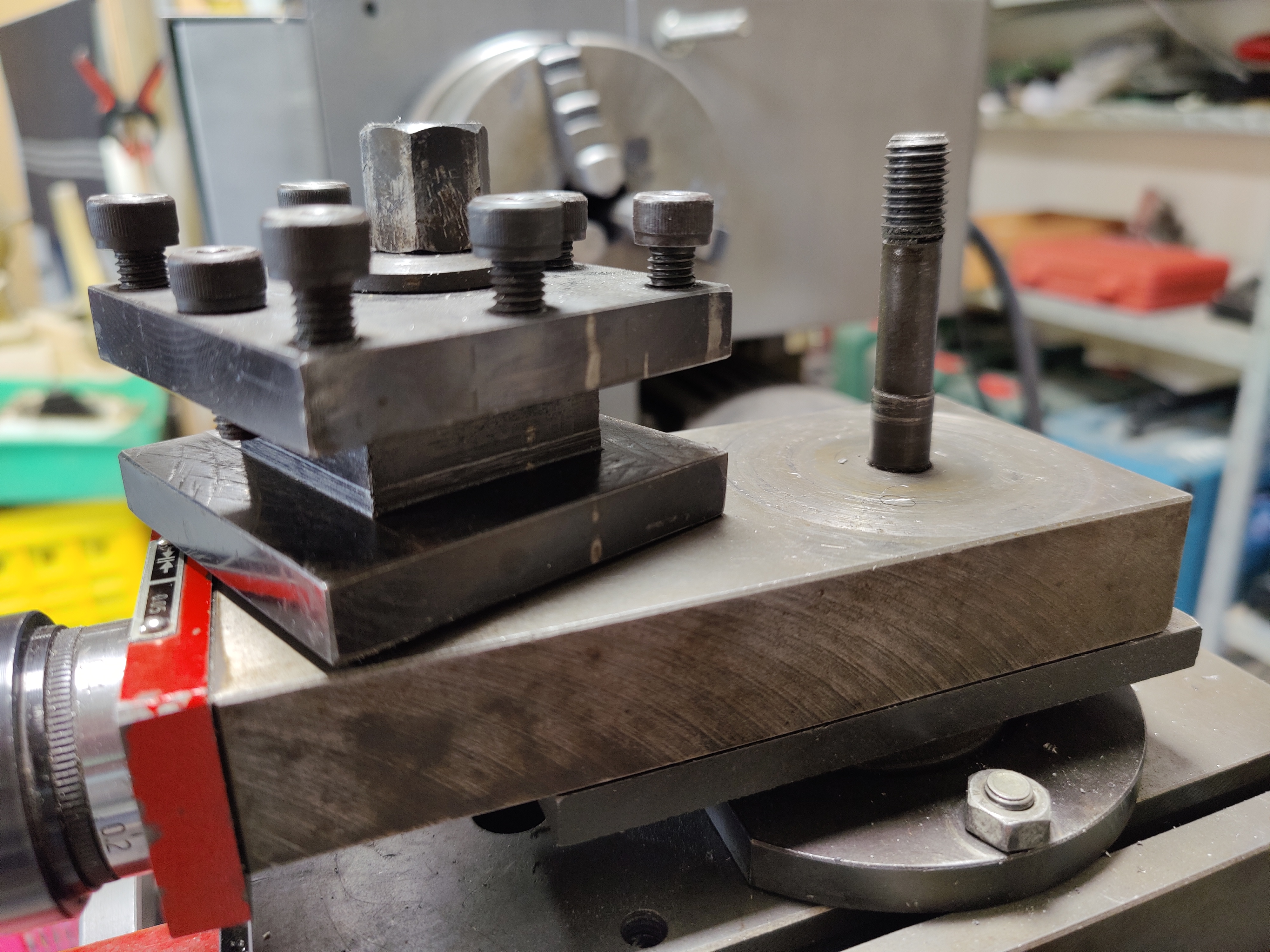

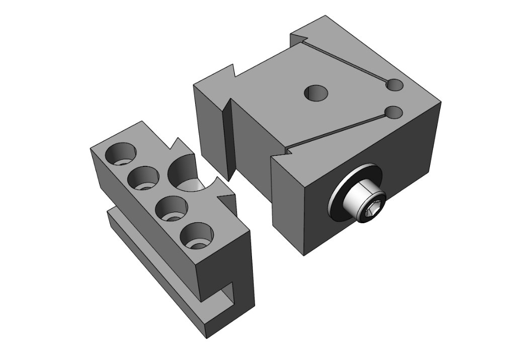

Ik heb er voor mijn DC300 en BF290 zelf snelwissel gereedschaphouder gemaakt. Minimale kosten, maximale stijfheid en super herhaalnauwkeurigheid. Hier een video van het oude model: https://www.youtube.com/watch?v=n8pA1vifQyAhenk e schreef: 07 nov 2025 19:03 nu ben ik op zoek / oriënteren naar een geschikte snelwissel gereedschapshouder.
Re: Draaibank CQ9325/HBM450 gebruikers
@hfjbuis Slim idee, maar het gaat mij vooral om de hoogte van de beitel snel en eenvoudig te verstellen.
En dat mis ik bij jouw systeem, en om alle beitels aan te passen zie ik hier ook niet zitten.

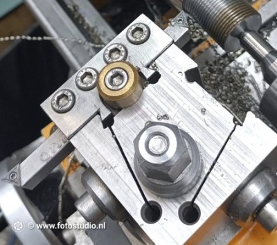

Ik heb ooit deze zelf gemaakt.
toen nog voor een hobbymat draaibank,
maar gebruik hem nu al jaren ook op de Emco.
Als je een freesbank en een lintzaag hebt is het vrij eenvoudig te maken.
Ook de schuitjes kun je dan zelf maken.

Tja, voor mijn Fusian 650 (HBM uit ongeveer 2004) zoek ik ook een snelwisselhouder met in hoogte instelbare schuitjes. Het huidige blok is 75x75 mm breed en 40 mm hoog met een centrale bout M12. Maar tot nu toe is het me nog niet gelukt iets te vinden dat enigzins passend is. En een lintzaag en freesbank heb ik niet ;(
Dus als iemand iets weet hoor ik het graag!

Als ik lees wat er aan dit soort houders moet worden aangepast, is dat toch maar "weinig". Het lijkt mij sterk dat hier niet iemand is die een houder voor jou/jullie kan aanpassen.MarioMaakt schreef: 15 nov 2025 11:22 Maar tot nu toe is het me nog niet gelukt iets te vinden dat enigzins passend is. En een lintzaag en freesbank heb ik niet ;(
