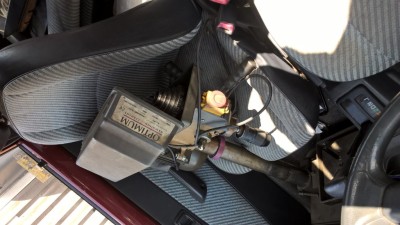

Bood ook een goede boormachine aan, een optimus voor 50 euro, heb die ook genomen,
ben nu goed uitgerust hoop ik, ook als ik later eens aan klokken werk omdat ik te oud wordt

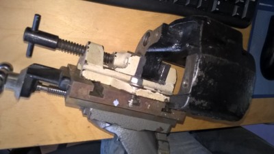

Ik heb eens gekeken naar wat mogelijk is kwa frezen van de klauwen.
Ik kan hem inspannen en op de draaibank bewerken, zoals de bussen er uit frezen met een
vlakfrees of met normale frees en dan aan twee kanten.
Maar voor het goede moet ik een iets grotere machineklem hebben lijkt me.
Ik heb de draaibank geheel bekeken, en moet uit elkaar, was ingevet en dat is gedroogt. Valt ook
op dat er geen backlash voelbaar is, er zit een plaatje op dat het er uit kan halen. heb de conus
bekeken, hij maakt stapjes van 0.01 mm ook de draaibank zelf. Wat ik mis is de aan de zijkanten zittende
veeg vilt, dat is er namelijk origineel niet.

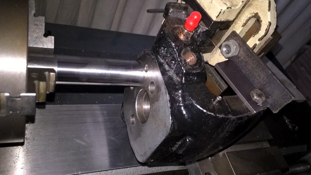

Op de foto staat een opspanplaat. Die is gemaakt om zulke dingen op te spannen. Mogelijk moet je daar nog een hulpstukje voor maken. Draaien doe je op een heeeeel bescheiden toerental. Om de balans te verbeteren kun je ook nog losse gewichten op de opspanplaat schroeven. Bedenk dat als zoiet los komt je niet in de buurt moet staan.keesijp68 schreef: 15 sep 2025 15:04 Ik heb eens gekeken naar wat mogelijk is kwa frezen van de klauwen.
De klauw moet je centreren. Een eerste centrering gaat snel met een centerpunt in de losse kop. Daarmee haal je wel 0.2 mm. Daarna een taster op de binnenkant van de bus en verder centreren. Als de bus is uitgedraaid kun je een nieuwe sleeve draaien op de maat van de uitgedraaide bus.

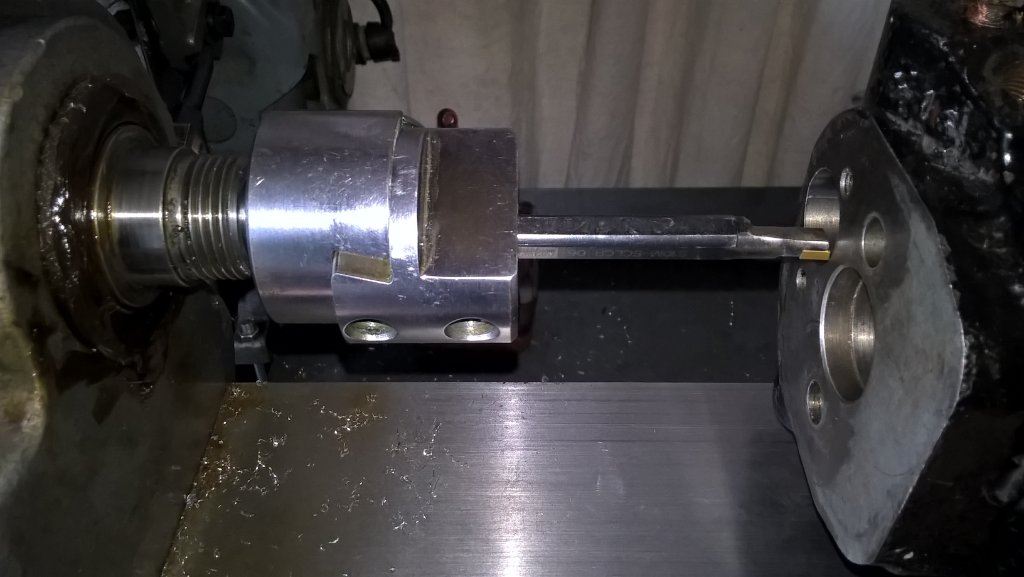

Ik heb een kotterkop op het oog maar is een MK2 morse, heb eens gemeten maar deze past gewoon.
Daarmee kan ik ook kotteren en is veiliger dan de opspanplaat. zo,n klauw moet niet om je oren vliegen inderdaad.
De kotterkop is MC2 en hoop dus dat dit past nogmaals maar zo te zien wel. het inklemmen van de klauw in het
freesstuk is prima.

Ik heb nu de remklauw ingeklemd en de oude bussen er uit gefreesd, nu moet de boring in de remklauw
worden gekotterd om de bussen te kunnen ontvangen, overmaat is 0.025 mm voor de loctite, slip fit..
Omdat ik dat nog niet heb gedaan, wat is de beste manier om de zaak uit te klokken? ik gebruik wel de
klok om de kotterkop te bedienen, omdat ik precies moet. heb nu gewoon een buis afgedraaid zodat
ie precies in center zit en de klauw er over geschoven zodanig dat ie er precies in kan, zo heb ik altijd
de zaak recht lijkt me. Maar goede ideeén welkom.
