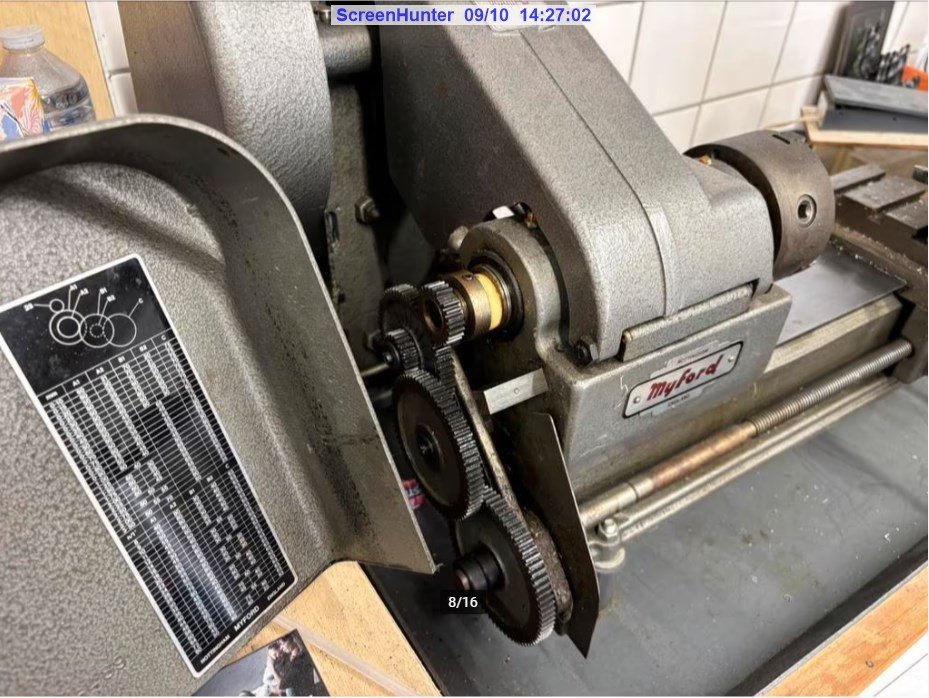

Myfords zijn heel precies daar ligt het niet aan, en zijn zeer geschikt voor precisiewerk maar niet het grote zware werk, wat ik ook niet doe.
De myford die ik wil gaan bekijken is uit 1980, heeft roller lagers, en mm indeling op de nonius, je kan deze wieltjes kopen met zelfs 0.01 mm stap en nulinstelling, niet eens zo duur. deze zijn wat groter zodat ze uitkomen op deze stappen. Of is het kleiner?
Heb deal voor 900 euro, en dit zit er allemaal bij. klein tandwieltje mist een tand, maar die zijn gewoon verkrijgbaar, anders een kunstgebitje. leuk is ook de frees unit.

keesijp68 schreef: 10 sep 2025 16:50
Rocnc schreef: 09 sep 2025 07:54 Interessante plek voor een stopcontact. In de spetterende van het koelmiddel :roll:
Het is een aardestopkontakt dus dat is ongevaarlijk, alleen slaat je lekschakelaar er uit
als er nat in komt, ongeaard dat is wel zeer gevaarlijk zo.
Inderdaad, ik zou me er niet te druk om maken. ( onder die kraan werd per slot ook gewoon gekeurd, en dat was in het ziekenhuis, wel hulp dicht bij ;-) )
Maar dat verhaal dat het omdat het een aarde stopkontakt is, is niet correct. Ook zonder aarde slaat je aardlek er uit. Bijna standaard gemaakte vergissing.
Steek er gewoon een adaptor van een leuke machine lamp in, kan er ook geen vuil in.
Rocnc
Berichten: 428
Re: myford draaibank
Bericht door Rocnc »
Nee. Het hoort gewoon niet zo. Zo'n stopcontact moet van zichzelf veilig zijn in de omgeving waar hij zit. Zonder dat die veiligheid afhankelijk is van dingen als een aardlekschakelaar. Aardlekschakelaars zijn een extra. Iedereen met een houding van "ach het gaat toch altijd goed" vind ik gewoon dom. Dat zijn de mensen die aan het begin staan van droevige nieuwsberichtjes of van afleveringen van Seconds from diseaster.
Kars-cnc
Berichten: 1965
Locatie: Heerde (Gelderland)
Bericht door Kars-cnc »
Als het een installatie met aardlekschakelaars is (volgens mij kun je dat op de foto niet zien) dan ben je sowieso afhankelijk van het correct functioneren van die aardlekschakelaar. Bij een dergelijke installatie wordt namelijk een veel minder laag-Ohmige aarde geslagen. Daardoor werkt het klassieke principe; dat de stroomafvoer naar aarde voldoende hoog wordt om de zekering op te blazen niet meer. Bij een installatie met aardlekschakelaars (bijna alle tegenwoordig) is de enig functie van de randaarde om bij een stroom naar aarde de aardlek te laten trippen zodat dat niet pas gebeurd als je er met je handen aan zit. Maar zoals Hugo aangeeft, ook dan zal de aardlek alsnog z'n werk doen.
Het voelt misschien wat eng, afhankelijk te zijn van zo' stukje techniek, maar bedenk dat in de oude situatie de zekering er lang niet altijd op tijd uitging. Het aantal dodelijke slachtoffers door elektrocutie is sinds de 30mA aardlek spectaculair afgenomen.
Bericht door Superkees »
Vervang dat ding door een net exemplaar met een dekseltje. Dan ben je weer helemaal bij de tijd.
De functie van randaarde is niet gewijzigd. Enkel tript nu (als het goed is) eerder de aardlekschakelaar, dan de installatieautomaat.
Rocnc
Berichten: 428
Beter is: de draaibank verplaatsen, het stopcontact verplaatsen of (in de hobbysfeer) een fatsoenlijk kapje over het gehele stopcontact met stekker plaatsen. Maar er dan wel een gewoonte van maken om regelmatig te kijken of er achter die kap geen vuil ophoopt. Die kap moet natuurlijk ook voorkomen dat vocht langs de muur naar beneden sijpelt en zo bij de achterzijde van het stopcontact kan komen.
