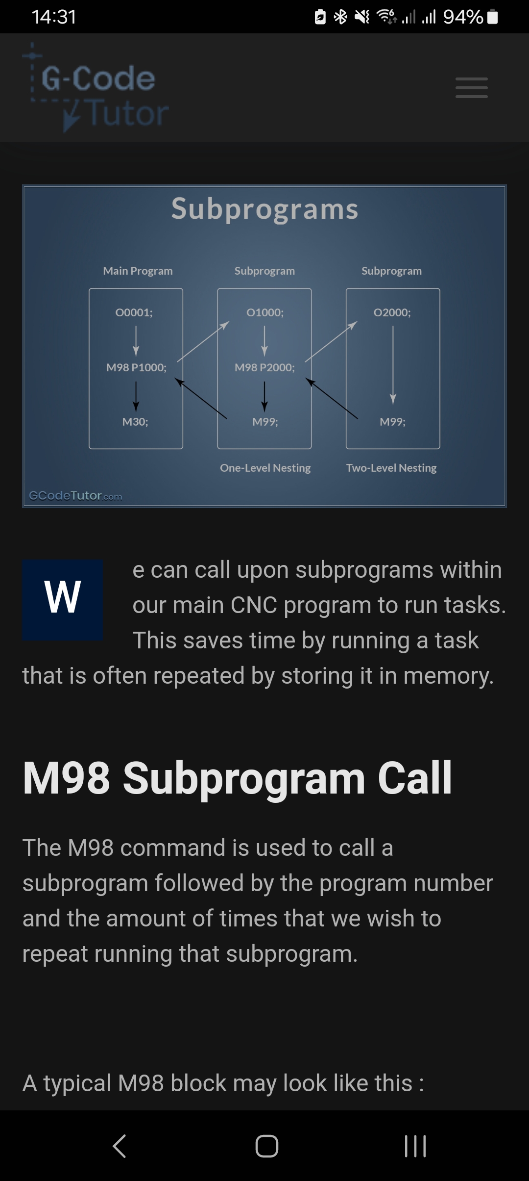

In vermoed dan N13.. N16 na regel N7 moeten staan.
O09 is een onderprogramma en staat normaliter na de M30, of zelfs als aparte file.
Waarbij M99 einde onderprogramma is.
Wat jij doet lijkt meer op de lbl call van heidenhain.

Ik zou zoals Hugo zegt O09 t/m M99 als zijnde een sub programma, na de M30 zetten

Ik zou O09 als een apart oproepbare sub in een apart programma zetten, dit ook voor de duidelijkheid en om parameters snel en makkelijk te kunnen wijzigen.

Zoiets:
2 bestanden, een hoofdprogramma en een supprogramma, zoals het in de meest mach3 voorbeelden beschreven is.
Misschien als je M97 gebruikt, op deze manier.
Maar ik google ook maar wat....
Code: Selecteer alles
N1 G21
N2 G64
N3 G17
N4 M06 T0
N5 M03
N6 G19 G01 F300 Z10 Y0
N7 M98 P09 L84
N13 G00 X-1.5
N14 G00 X0 Y0 Z0
N15 M05
N16 M30Code: Selecteer alles
O09
N8 G91 G01 F30 X0.25
N9 G90
N10 G03 F300 Z-10 Y0 R10
N11 G03 Z10 Y0 R10
N12 M99Code: Selecteer alles
N1 G21
N2 G64
N3 G17
N4 M06 T0
N5 M03
N7 M97 P09 L84
N13 G00 X-1.5
N14 G00 X0 Y0 Z0
N15 M05
N16 M30
O09 [ lokaal sub progam aanroepen met M97 ]
N9 G90
N11 G03 Z10 Y0 R10
