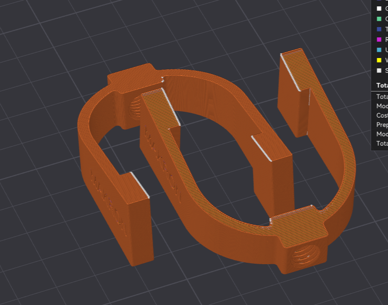

Ik had deze in de andere richting geprint, vlak op de tafel liggend. Dan is het ding wat sterker.
Of zijn de ribbels op de foto niet van het printen maar van het print bed?
Quepee
Berichten: 682
Locatie: Oh Oh Den Haag!
Bericht door Quepee »
Had ze plat gedaan :) wat ik zelf heel leuk vond is dat het m8 schroefdraad getekend in fusion , de m8 bout paste daar gewoon in zonder na tappen
Berichten: 4217
Has thanked: 2 times
Quepee schreef: 31 okt 2024 19:34 de m8 bout paste daar gewoon in zonder na tappen
Ik haal er altijd nog een tap doorheen omdat de gaten een "beetje" inzakken als ze zonder support worden geprint. Print je met support, dan is bij grotere laag diktes, de draad een beetje "grof".
