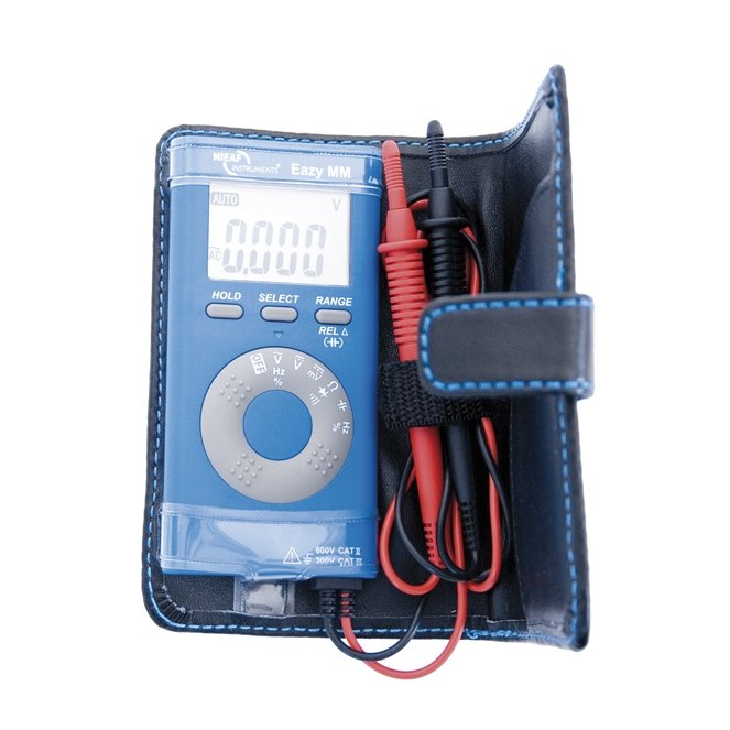

Iemand noemde ook een Duspol als belangrijk Meetinstrument.. wat is of kan een Duspol meer of beter dan een Multimeter?..
Ik heb een Fluke 179, en een Nieaf-Smitt Easy MM
is't geen snoepie?..

"snoepje" gewoon gebruiken.
Wel even in je achterhoofd houden dat dit een gevoelige meter is.
Kan gebeuren dat "snoepje" wel spanning meet op een losgekoppelde kabel.
Dit komt omdat deze kabel dan naast een stroomvoerende kabel ligt en het magnetische veld van de stroomvoerdende kabel een spanning induceerd in de losgekoppelde kabel.
De duspool heeft hier geen last van omdat deze de stroomkring zwaarder belast.

't Is een meer specialitisch apparaat, voor als je dag in dag uit elektra aanlegt. Voor eenmalig is een multimeter prima, misschien samen met een elektra schroevendraaier (zo wordt ie door mij genoemd, zo'n geisoleerde schroevedraaier met een lampje erin waar je je vinger op legt. Die worden tegenwoordig wel als levensgevaarlijk beschouwd geloof ik, maar ik vind ze ideaal.)Arie Kabaalstra schreef: 24 jun 2024 12:39 Iemand noemde ook een Duspol als belangrijk Meetinstrument.. wat is of kan een Duspol meer of beter dan een Multimeter?..
En als je echt wilt, een draaiveldtester, zoiets:
https://www.conrad.be/nl/p/voltcraft-vc ... 01007.html
Handig als een kabel bruin/zwart/zwart heeft i.p.v. bruin/zwart/grijs. Altijd een hand tekort maar doet verder precies wat ie moet doen en dit is niet te testen met een schroevendraaier of multimeter.
