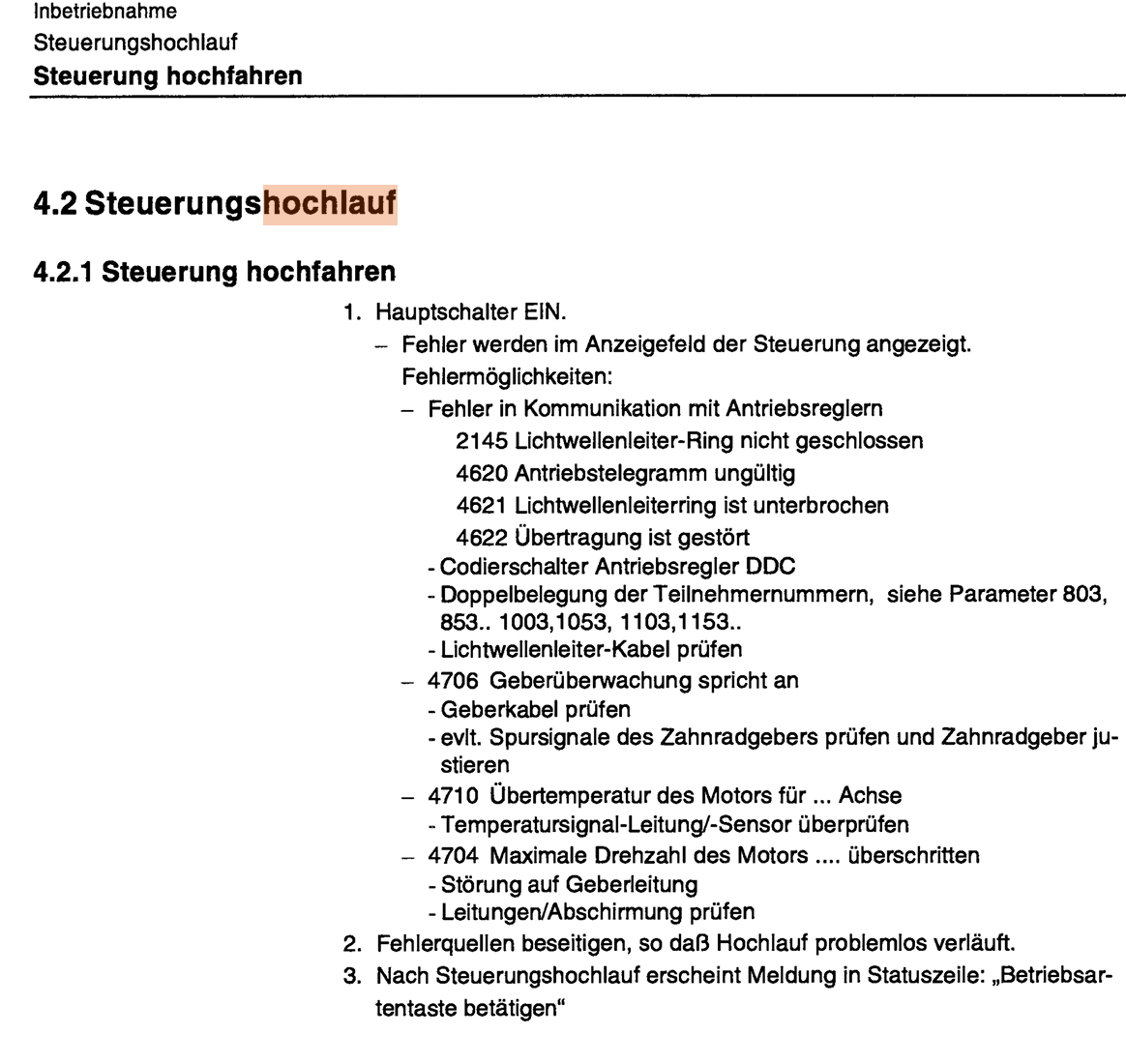

Re: Foutmelding Heidenhain manualplus 3110
Het wordt wel erg verwarrend als je het verschil moet gaan zoeken tussen 2145 en 4621.
Begint zelfs een beetje op 'toets zonder functie' te lijken.
Dat is proffesionele apparatuur Hugo, die hebben voor de safety checks meer toeters en bellen dan voor de werking van de machinehugo stoutjesdijk schreef: 30 sep 2023 09:53 2023-09-30 09_48_11-Foutmelding Heidenhain manualplus 3110 - www.cnczone.nl.jpg
Begint zelfs een beetje op 'toets zonder functie' te lijken.![]()
Mijn vermoeden is
2145 is de lichtsluisbeveiliging niet te aktiveren of niet geactiveerd vermoedelijk een schakelaar ergens ?
4621 de lichtsluisbeveiliging is wel geaktiveerd maar de lichtstraal is niet zichtbaar bij de ontvanger, dus of er zit iets in de weg, of de zender if ontvanger is defect.

Ik vind een onderbroken safety lichtgeleider niet logisch om het hochlauf moment te verstoren. Dat wordt een normale melding op een bedienscherm.
Denk eerder aan optische communicatie tussen de verschillende componenten. Iets van Sercos of zo.
https://www.sercos.org/technology/funct ... /topology/
Proffesionele apparatuur hè.
Maar ik begrijp heus wel waar die 2 verschillende meldingsnummers vandaan kunnen komen. Dat zijn verschillende functie bouwstenen, en aan het nummer weet de fabrikant waarschijnlijk (hopelijk) beter waar de oorsprong kan liggen.
En daar komen ook de meeste storingen uit voort.Kjelt schreef: 30 sep 2023 10:46 die hebben voor de safety checks meer toeters en bellen dan voor de werking van de machine![]()
