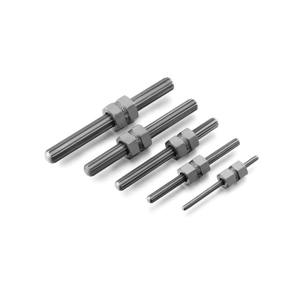

Wat wij doen om een afgebroken tapeind te verwijderen gebruiken we dit gereedschap van rapid.
https://www.google.com/search?q=ridgid+ ... 60&bih=647

Topsuggestie Hugo, dank!
Is het gat naar de motor toe ook meteen dicht als ik daar spanen maak.

Vond ik ook al, en volgens mij breken die krengen meestal op montage niveau, dan kun je dat uitboor hulpstuk er dus niet in of overheen draaien.
Maar ik heb laatst inderdaad een M12 bout, gat in geboord en in het gat geschroefd om een stuk bout wat daar diep zat uit te boren.
