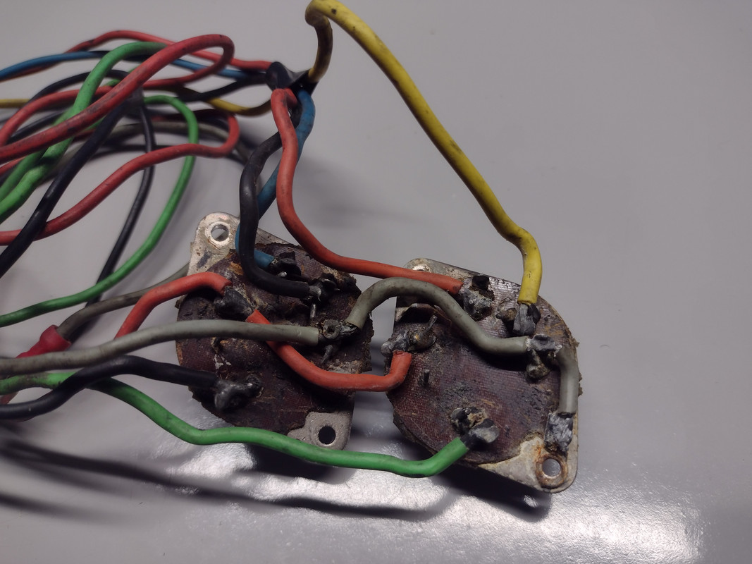

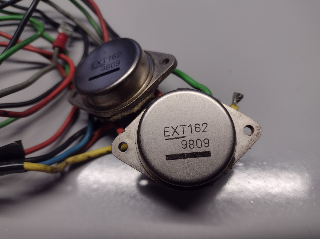

kan iemand mij helpen met het zoeken en of om nummeren van 2 darlington power transistoren?
deze worden gebruikt in een ontsteking
ik heb zelf al wat zitten googelen maar kan er weinig over vinden.

Kijk even naar de "TIP162", behuizing is wel anders.

Ik weet niet of ik het goed zie, maar ik geloof te zien dat die dingen een stuk of 4, 5 of 6 pootjes hebben, ik heb zoiets wel eens ooit gezien, maar dat is lang geleden. Ik geloof niet dat het darlington transistoren zijn, eerder heel speciaal gemaakte dingen waar je nu niet meer aan gaat komen.
Re: alternative transistor gezocht
Ik kan hierover geen informatie vinden. In mijn oude ontsteking (elektuur bouwpakket) zaten BU208A (NPN) met dezelfde TO3 behuizing. Die heb ik nog wel ergens liggen. Dat is wel geen darlington!

Probeer wel even de pinnen te tellen, het zouden twee transistoren in 1 behuizing kunnen zijn maar voor hetzelfde geld een custom ding.

de ontsteking zit in begin jaren 80 kawasaki z1000 modellen.
overstappen op een modernere ontsteking kan, maar deze zijn veel gevoeliger en gaan sneller stuk.
vandaar dat ik deze ontsteking wil repareren/namaken.
helaas heb ik slechte ervaringen met aftermarket onderdelen. het kost vaak veel geld en is snel stuk.
per eenheid zitten er 6 pootjes aan.
de gele en blauwe en 2 zwarte draaden komen van de pulsgevers af.
rood is de voeding.
grijs is de massa.
zwart is de uitgang naar bobine een.
groen is de uitgang naar bobine 2

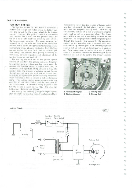

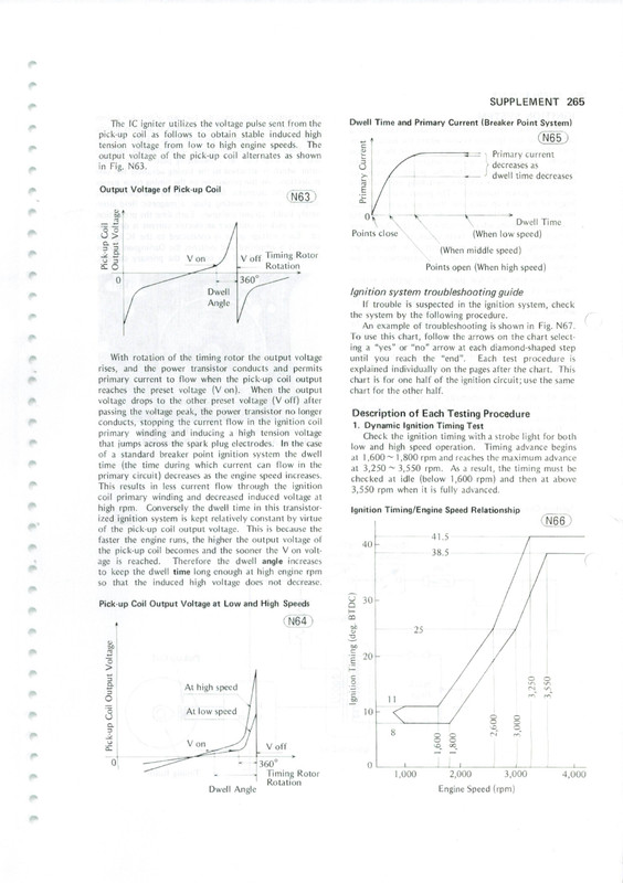

hier onder nog wat documentatie uit het werkplaatshandboek
