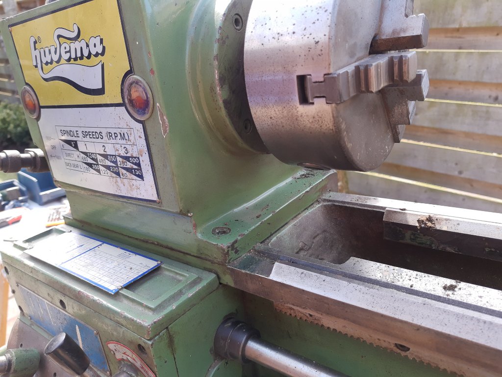

Hallo allemaal,
In dit topic ga bijhouden hoe ik mijn pas verworven Huvema L-560-M ga verbouwen naar CNC.
Allereerst, De machine staat nog in de achtertuin en moet naar de eerste verdieping. De draaibank is 250Kg dus dit gaat niet zondermeer de trap op. Ik begin dus met de ontmanteling van de draaibank.
Nu heb ik gelijk al een paar vragen:
1. Is het verstandig om het gehele huis waar de hoofdspil in zit los te maken? Of ben ik dan gelijk alle nauwkeurigheid van de bank kwijt?
2. Hoe maak ik de 3 klauw los van de spil? Hier wat foto's
Zo staat hij nu in de tuin. Schuin, omdat de zwaartekracht dan een beetje helpt met het schuiven van de aanhangwagen op deze stellage. Dit is de 3 klauw. Ik dacht de 3 klauw zit met 3 inbus boutjes vast, maar dat blijkt niet zo te zijn (denk ik?) Hier meer foto's van de 3 klauw:

Ik heb het vermoeden dat de 3-klauw met schroefdraad op de spilneus zit.
'gewoon' losdraaien dus. Maar dat zal wel eens tegen kunnen vallen. Hoofdas vast zetten (dubbel werk), sleutel er in en een korte tik met de hamer.
Plank op het bed, met wat doeken, en niet je hand er onder houden, als je je middenhandsbeentje heel wilt houden.
Die imbusboutjes zetten de drieklauw waarschijnlijk vast ok de flens, zal allemaal wel vast zitten na al die tijd.

Re: Ombouw Huvema L-560-M naar CNC
Bedankt, ik ga het proberen

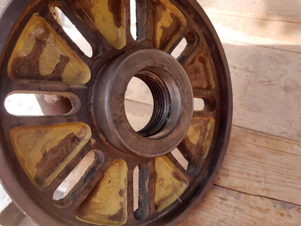

Gelukt, maar ik denk dat er meer af kan aangezien ik ook nog een groot rond iets heb dat er op kan. Ik denk dus dat er wel schroefdraad op zit, maar dan moet ik wat er nu nog opzit er af halen.
Dit wiel zou er ook op moeten kunnen en hoort denk ik oorspronkelijk bij de machine. Ik vraag mij af of de 3 klauw origineel is.
Tot nu toe is dit eraf.
Vraag die nog openstaat: Mag het spindel huis van de machine, zonder dat ik later problemen krijg?- hugo stoutjesdijk
- Berichten: 12054
ja, dat is de flens die aan de drieklauw had kunnen blijven zitten.TomAndKobus schreef: ↑04 mei 2022 13:27 Gelukt, maar ik denk dat er meer af kan aangezien ik ook nog een groot rond iets heb dat er op kan. Ik denk dus dat er wel schroefdraad op zit, maar dan moet ik wat er nu nog opzit er af halen.
Als het niet per se nodig is, zou ik hem laten zitten, ivm opnieuw uitlijnen later.Vraag die nog openstaat: Mag het spindel huis van de machine, zonder dat ik later problemen krijg?

als die klauwplaat feitelijk alleen vast zat met die 3 kikkertjes.. dan kun je ervanuit gaan dat het niet de originele klauwplaat is..
Ik zou op zoek gaan naar een klauwplaat met boutgaten in de voorzijde, zodat je em door de klauwplaat vast kan schroeven op die flens.
Paar gaatjes in de flens boren en tappen.. and you're golden.

Over de vloer, lijkt me een jaren 70 huis, dus waarschijnlijk al kanaalplaat vloeren of anders half gestorte beton vloeren op een betonplaat met daarop ingestorte bewapening. Die 250 kg over zo'n oppervlak lijkt me geen enkel probleem, zelfs een houten vloer zou daar geen probleem mee moeten hebben, voor de zekerheid een multiplex plaat er onder om het gewicht wat beter te verdelen maar verder gewoon doen.
Heel waarschijnlijk zit die klauwplaat met een klempassing op zijn adapter die op zijn beurt weer op de spindelneus is geschroefd.
Eigenlijk precies zoals mijn klauwplaat op mijn AI bevestigd is, de spindelneus is licht konisch waardoor deze vanzelf vast loopt bij het aandraaien.
Het enige moment dat je een probleem zou kunnen krijgen is bij het andersom draaien van de spindel. Heel vaak zie je dan een soort van klembus buiten op de adapter zitten die de zaak nog net wat strakker aandrukt. O.a. Schaublin heeft zoiets op hun oudere machines zitten.
Ik denk dat ik, nadat de klauwplaat weer op de adapter zit en zonder runout ronddraait, gewoon 3 gaten zou boren, daarin draad tappen en de adapter met 3 bouten tegen de klauwplaat zou trekken. Wel even goed bekijken waar je die gaten kunt boren zonder het inwendige van de klauwplaat te beschadigen en te blokkeren.
